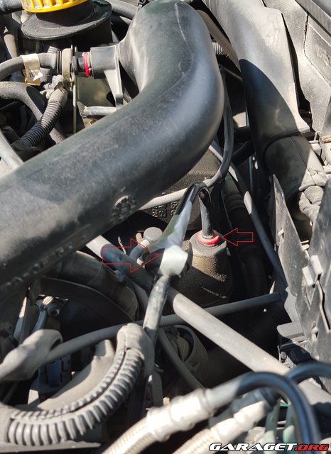

Fick problem idag när motorlampan började lysa och motorn började svaja riktigt illa. Läste ut felkod P1060 och hittade till sist en slang som var av. Tejpade (!) ihop den igen och sen gick bilen utmärkt.
Nu till problemet - finns det någon som vet vad denna heter, eller har för reservdelskod eller nåt så jag kan skaffa en ny. Finns många bra ställen att köpa på, men man måste ju vet vad man ska söka efter....
https://www1.garaget.org/gallery/images/185/184831/184831-e0c9eca4857dc55a5ac72809396a2872.jpg

Fick hjälp på annat håll, men för framtida googlare så heter den vakuumslang till bromssystem (#5331095).
