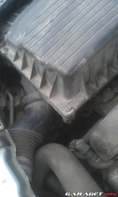

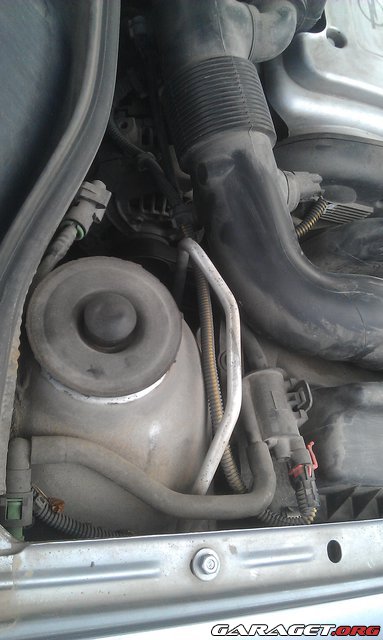

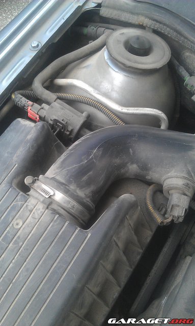

Hej. Igår köpte jag ett nytt luftfilter på Biltema. Valde filter genom att slå in bilens registreringsnummer i Biltemas system och fick förslag på luftfilter och köpte det rekommenderade. Det ser precis ut som mitt gamla vad jag kan se.
I alla fall, jag bytte luftfiltret, allt gick bra. När jag därefter startade bilen så har bilen cirka 2500-3000 varv i tomgångskörning. Sedan när jag åker med bilen så varvar den upp till 3000 varv direkt och gasar av sig själv tills den kommer upp i cirka 3000 varv. Har ni några tips på hur jag kan felsöka det här? Kan jag ha kommit åt något?
Eller är det någon annan som har varit med om något liknande? Bifogar lite bilder nedan...
(OPEL ASTRA Kombi 1.6 NJOY A, 2003) - Bilder där luftfiltret sitter:
https://www1.garaget.org/gallery/images/215/214430/214430-26fff38431b0da7410c292cc0c8e9ded.jpg
https://www1.garaget.org/gallery/images/215/214430/214430-268cec507bac1537ec555d24b4dd407b.jpg
https://www1.garaget.org/gallery/images/215/214430/214430-4da3d1040a8f60ba06bf8ce00389a28d.jpg
Senast redigerat av Andreas129 (26 juli 2015)
2 Inlägg
26 juli 2015
Problemet är löst! smile Det var vakuumslangen som var lös.
