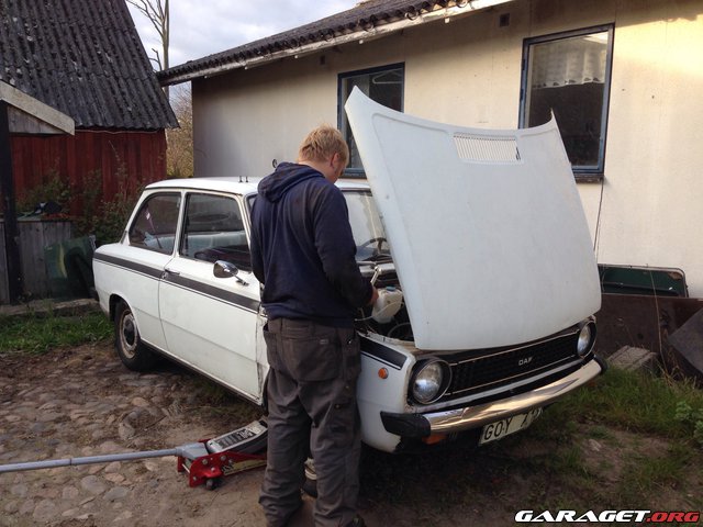

Hallojsan alla.
Tänkte göra ett projekt eftersom det inte händer så ofta att jag gör det utan bara meckar men roligare när man vet vad folk tycket och tänker också.
Har alltså hittat en Daf 66 årsmodell -73.
Inte så super bra skick, mycket rost i hjulhus bak, trösklar och bagage.
Motorn startar och går, tyvärr driver den bara baklänges. någon som har erfarenhet av veromatic så skriv gärna.
Det som är tänkt göras är:
* Kolla varför den inte driver framåt.
* Svetsa upp all rost och göra det snyggt
* Svetsa igen tankhålet bakom nummerplåten bak och flytta ner plåten.
* Klä om stolarna i svart tyg eller fusk skinn.
* Lacka den vit, som original. Eftersom där är en del rost i skärmar mm också.
* Montera dubbla antenner bak
* Bredda en uppsättning plåtisar och ha som sommarfälgar.
* Tona rutorna runt om, 5% bak och 45% fram
Kommer läggas till en del grejer här såklart under projektets gång.

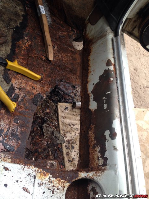

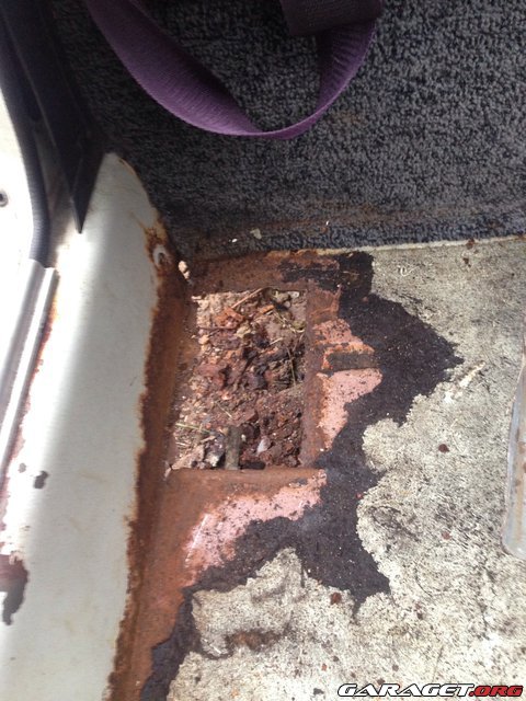

Uppdate nr2 för idag: påbörjad fostlagning.

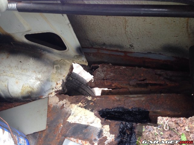

Bild påbagage utrymmet som har fått smaka på mycket rost.
Allting bortkapat och har börjat lägga lite rostskydds massa i balkarna för där va ingenting sånt alls innan.
Lite ny plåt här sen blir det som nytt.

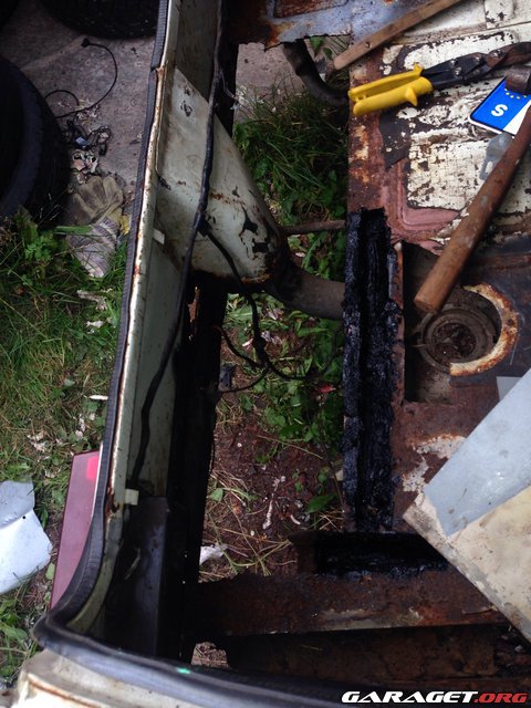

Bild ifrån en annan vinkel. Ska kapa ut mer här senare när jag har fått in bilen i garaget så jag kan mäta till en exakt plåt som kan ersätta den dåliga.

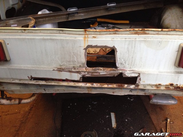

Bak på h sida, konstigt det kan bli ett exakt fyrkantigt hål.
Kanske ska vara en lucka eller något här.

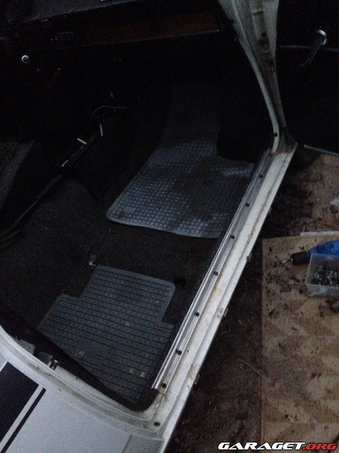

Glömde såklart att fotta men plåtbitar svetsade över hålen och undereds massa på plats.
Mattan va i riktigt bra skick samt gummimatorna var riktigt fina.
Kul när allting finns där.

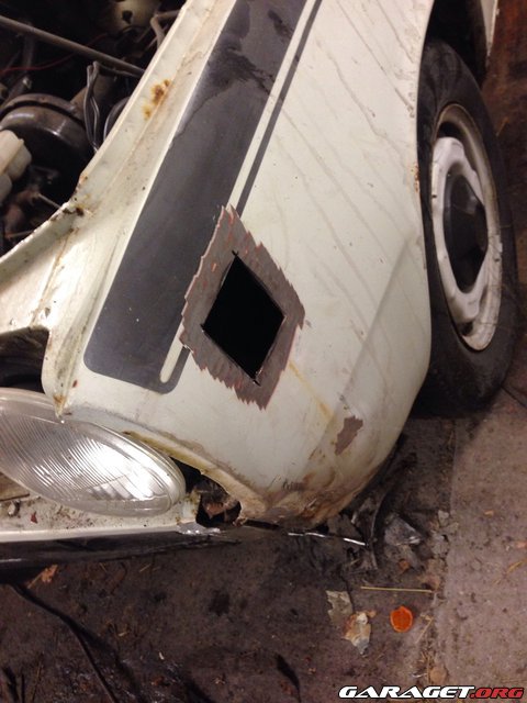

Har fått fälgarna ifrån blästring men han som blästrat har kört hårt på fälgarna så jag får lägga en massa sprut spackel för att det ska se vettigt ut.
Bilder kommer ikväll.

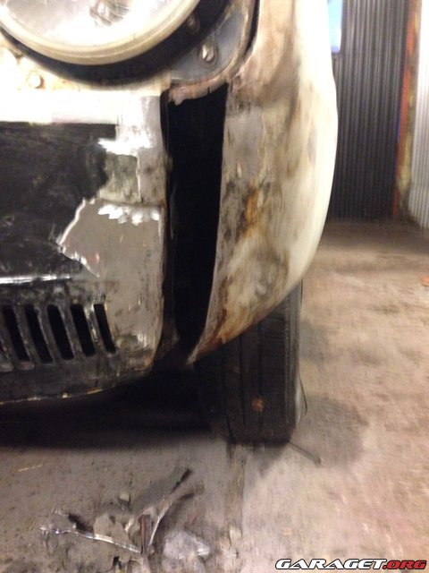

Bilder på mer rost kommer nu, inget roligt alls.
Ena skärmen är klar i alla fall.
https://www1.garaget.org/gallery/images/71/70562/70562-9cf7c28125857d85caadcb0f1b7a2fa6.jpg
Rost!
https://www1.garaget.org/gallery/images/71/70562/70562-604e5cd014fcc5240bbbbdd8d26873e0.jpg
https://www1.garaget.org/gallery/images/71/70562/70562-6ca235277b94b00c6138cc11db14af31.jpg
https://www1.garaget.org/gallery/images/71/70562/70562-97f5723a1ec73c3c2dd163b136e7bda5.jpg
Snyggt när all denna rost va täckt med spackel innan.
https://www1.garaget.org/gallery/images/71/70562/70562-88327eee9b613e96edc5145b7a603e76.jpg

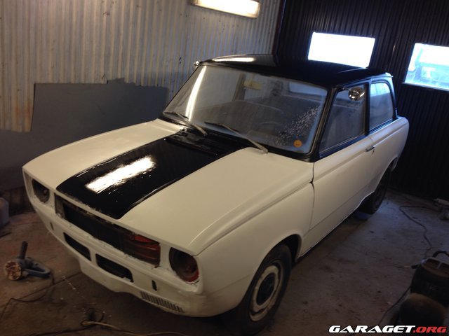

Uppdatering efter mycket meckande på 66an men även på annat.
Kommer bara lägga upp några bilder på hur det ser ut nu. Har varigt en massa rost lagningar som jag inte tagit bilder på.
Kommer såklart bli roligare nu när det är färg och lite sånt små pill kvar bara.
Till bilderna då:

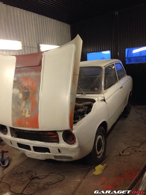

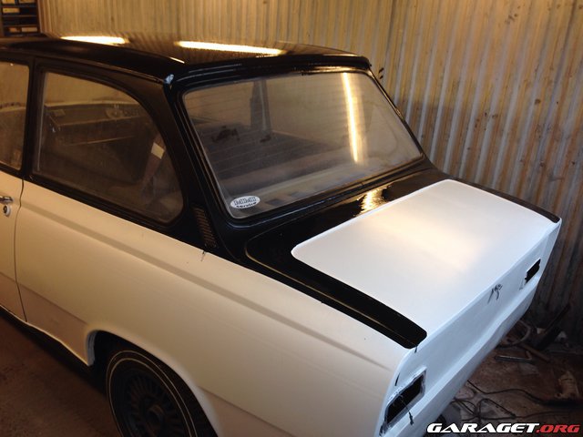

Såhär står den nu med lite ny färg på gång, matt vit ska det bli med mattsvart tak och lite på huv och bagage.
https://www1.garaget.org/gallery/images/71/70562/70562-c34c6c31b7b456ecbfe408a7637ef2e7.jpg

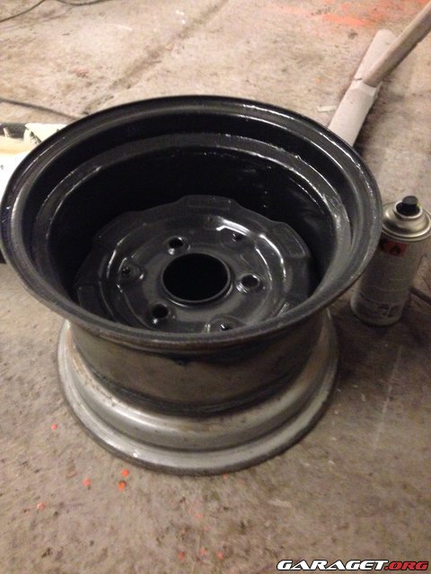

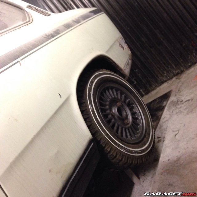

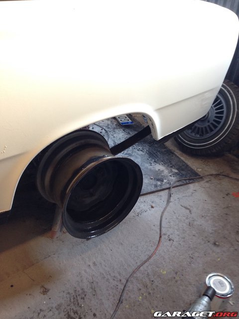

Fälgarna jag hade tänkt använda men såklart va däcken dåliga i skicket så får bli breddade plåt.
https://www1.garaget.org/gallery/images/71/70562/70562-5e1525822db6c36618b41026303cebb5.jpg
Bakfälgarna kommer bli såhär. Framfälgarna ska inte riktigt bli så breda. såklart så ska dom spacklas och lackas orangea hade jag tänkt. Sen med vit täxt på däcken kan detta nog bli skit bra.

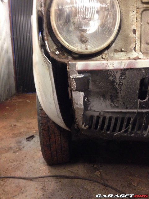

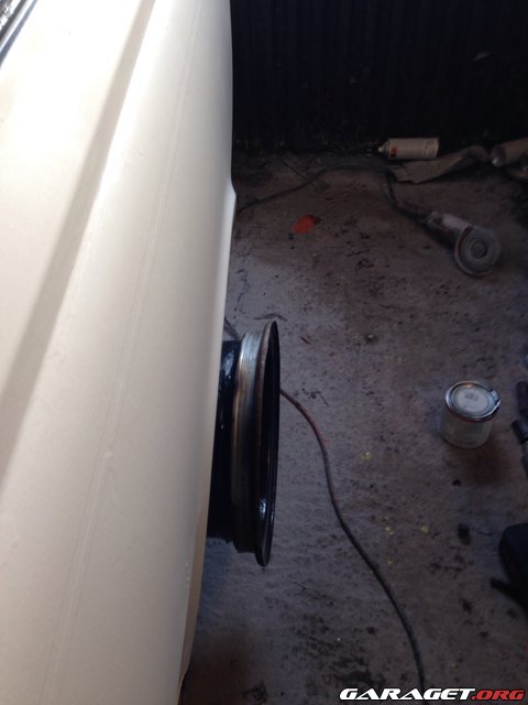

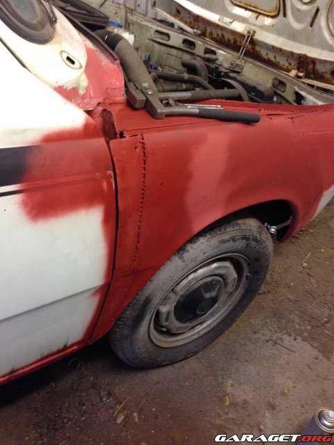

Lite uppdate efter helgen här.
Fått på lite färg nu.
https://www1.garaget.org/gallery/images/71/70562/70562-ce107d5832c8e8619c29f40c71c2a711.jpg
https://www1.garaget.org/gallery/images/71/70562/70562-274b14e18f3aa3f3df54f91143674a2c.jpg
Fälgarna kommer sitta rätt långt ut men mycket camber sen och fina däck så går det nog skit bra. Ska såklart lacka dom ordentligt.
https://www1.garaget.org/gallery/images/71/70562/70562-1869bf1a3081765da6891cf3c6781328.jpg
https://www1.garaget.org/gallery/images/71/70562/70562-e2286dc82c5660441c5d848952620744.jpg
