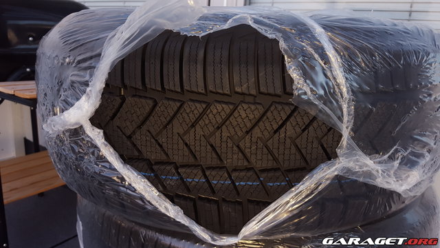

däcken sitter åt två olika håll från början , då mönstret se ute så här de står utåt på däcken ,,big_smilebig_smilebig_smile

Jo, och om du då testar alla däck på en och samma position kommer ju hälften att rulla åt motsatt håll, eller?
Det känns betydligt enklare att göra precis tvärtom, byta ut ett däck i taget mot ett sommardäck till felet förhoppningsvis hittas.
