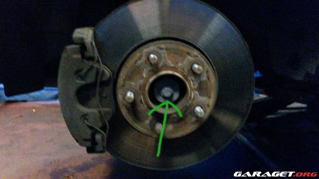

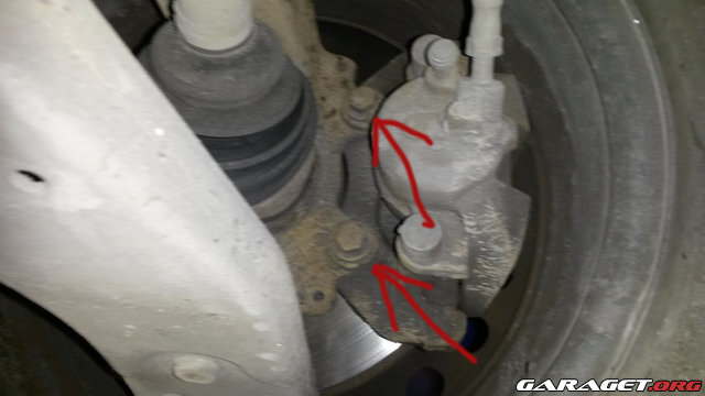

Jag har väldigt begränsad erfarenhet när det gäller detta men har kollat under bilen efter att ha monterat bort däcken och tagit några bilder.... Jag tror att jag skulle kunna fixa detta själv. Det är bara att skruva bort dessa två som de röda pilarna pekar på.....https://www1.garaget.org/gallery/images/151/150000/150000-fc6b2625798f7dc751810b6360640b45.jpg och sedan de som de gröna pekar på.....https://www1.garaget.org/gallery/images/151/150000/150000-964b404921663e79b095465d06521575.jpg är jag på rätt väg? Hur skulle ni göra?

Grön pil behöver du inte lossa på
Bort med oket och skivan, sen är det bara hoppas på att nya pinbultarna inte tar i spindeln när du ska i med dom. Tänk på att inte slå in pinbultarna. dra in dom med hjulmuttern och en lämplig distans mellan
Annars är det nytt lager som gäller. Har för mig Ford har komplett presslager med nav och dom är bajs att pressa utan rätt verktyg
