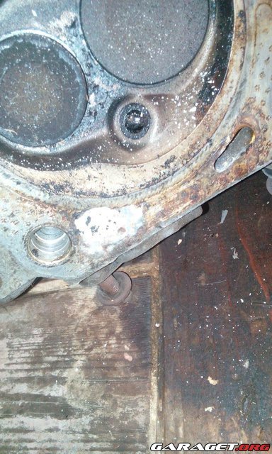

Tjenare, köpte meg en 531 topp igår,  men undrar om det värkligen får se ut såhär?  Det är Precis som det har frätt mot toppen? Är såhär på fler ställern, så funderar på om man kan använda denna topp? Nån som har nån erfarenhet ?

Tycker den ser helt ok ut, inget att oroa sig för.

Svårt att se exakt hur illa det är. Men den nedre frätskadan ser inte bra ut. Ta tydligare foto så är det lättare att avgöra

Har bara denna bild just nu, men ja tycker själv de inte är så farligt men tänkte höra vad andra tyckte,

Det kan funka men är verkligen gränsfall. Har sett värre men då har det varit skrot

Har haft liknande och då haft problem med läckande topplockspackning. Skulle varit tveksam på att sätta dit den toppen.
Mät upp den och kolla så toppen är plan. Både hela toppen och runt frätskadan. När det ser ut sådär är frågan, hur länge till det funkar?

Hmmm...är det bara jag som tycker mig se att toppackningen fortfarande ligger kvar?
Synvilla kanske?

rengör toppen först sen ta nya bilder..

Visst är packningen kvar. Hade du tänkt att använda den?

Börja med en ordentlig rengöring först!
