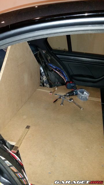

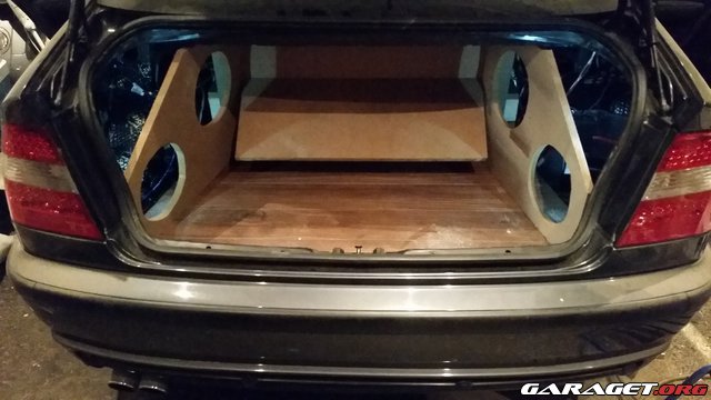

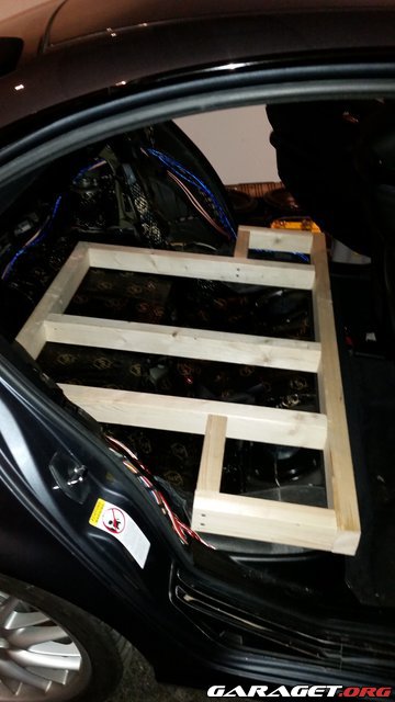

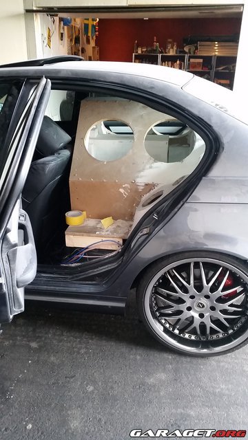

Köpte hem lite 19mm mdf och reglar igår så jag kunde börja bygga på lådan
Skruvade ihop stommen till lådan med 45x70reglar
https://www1.garaget.org/gallery/images/138/137429/137429-bbc27affce423982a9fa2e508c71067d.jpg
rejäl golvyta för bygget!
https://www1.garaget.org/gallery/images/138/137429/137429-609531f3dd5d97da8fdf2c6ed53de9c8.jpg
En ordentlig port mellan framsätena! smile
https://www1.garaget.org/gallery/images/138/137429/137429-2746db8f773fe558d1c3a97f0d97035d.jpg

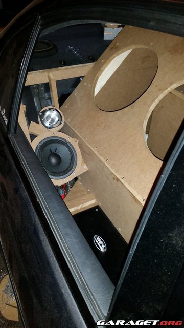

Byggde lite till på lådan idag efter jobb fick även provmonterat basarna för att se hur det kommer se ut, tycker det ser ganska snyggt ut faktiskt smile
https://www1.garaget.org/gallery/images/138/137429/137429-90ebae6f61743f5a975968ca47269504.jpg
https://www1.garaget.org/gallery/images/138/137429/137429-8762d5103eb45b3d977a7f557e8d0d36.jpg

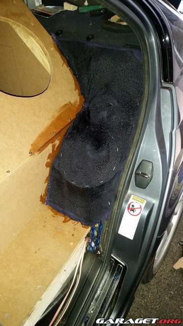

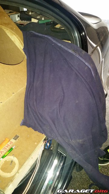

Går sakta men säkert frammåt, börjat bygga coversen brevid baslådan och placerat ut 6,5or och horndiskant på båda sidor samt ett 4kanals steg på var sida.
Sedan häftat fast filten så den formar sig fint och penslat på polyester enligt bilder nedan! smile

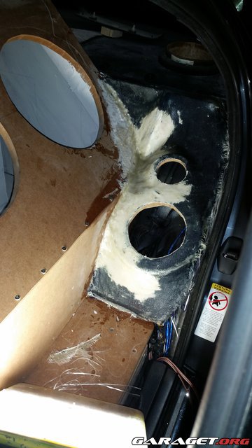

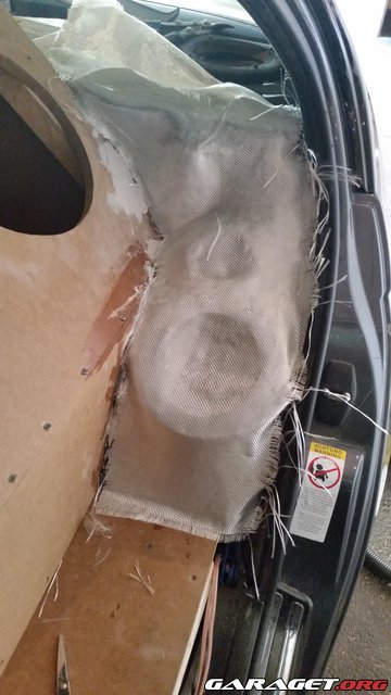

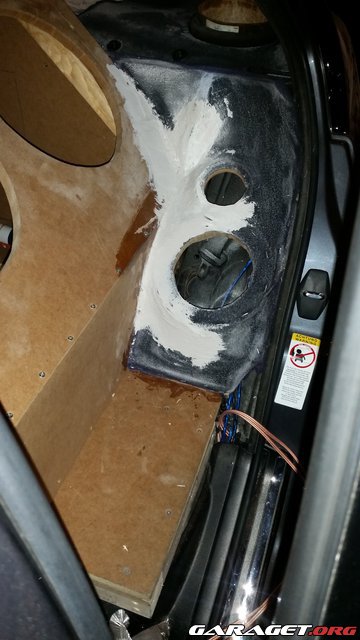

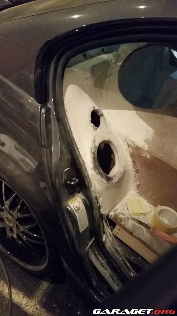

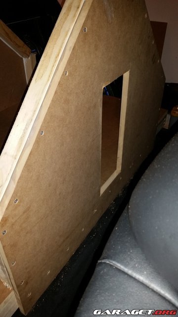

Gjorde hål i filten för högtalarna och spacklade lite för att jämna ut det lite, ska förstärka med glasfiber sen smile
Även påbörjat en så kallad "batterihylla" i bagaget smile
glömde ta bort bältena här, så nu är de inbyggda x)
https://www1.garaget.org/gallery/images/138/137429/137429-7f880c7efa07f5d1064a2f41ebd6242a.jpg
https://www1.garaget.org/gallery/images/138/137429/137429-ef258aac0d9679979c3f0d90fb0cbdab.jpg

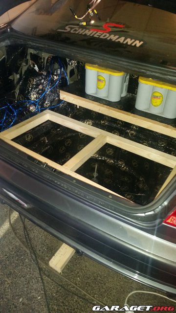

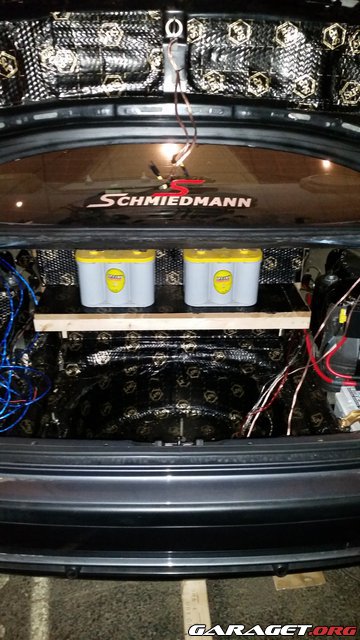

Vidare till bagaget, Bygge upp en ordentlig grund för golvet med 45x45 reglar, ordentligt ska de vara!
https://www1.garaget.org/gallery/images/138/137429/137429-0b5f5d54bb062493964435e0bc53fa3a.jpg

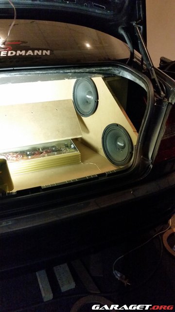

Sågade sedan till en golv yta av mdf och en täcksida för batterierna där även det ena slutsteget ska sitta på en liten hylla enligt bilder som kommer längre ned.

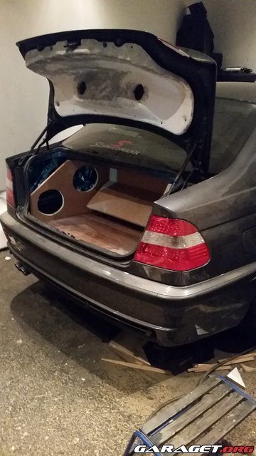

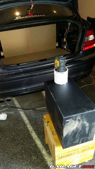

Använde den genialiska metoden av att använda laser för att mäta ut centrum på bilen på täcksidan inne i bilen, Metoden för att få lasern i rätt höjd är en annan femma, men det funka! smile
https://www1.garaget.org/gallery/images/138/137429/137429-851decaa880487fd6c54e23d06c2135d.jpg
Dum som man är så har man glömt att fota lite, så blir ett litet "hopp" i själva processen i bagaget,  i alla fall, så här kommer ena täcksidan se ut på ett ungefär, fast allt ska kläs senare, och själva hörnan där man ser rakt in bakom högtalaren kommer det sitta plexiglas så man kan se ner bakom.
https://www1.garaget.org/gallery/images/138/137429/137429-e91a5a41ca75c53bc20460a247d3036a.jpg
Slutsligen bakifrån så man ser "helheten", det vart allt för denna gången smile
https://www1.garaget.org/gallery/images/138/137429/137429-94db27224ff1a6bb457360ed9553e958.jpg

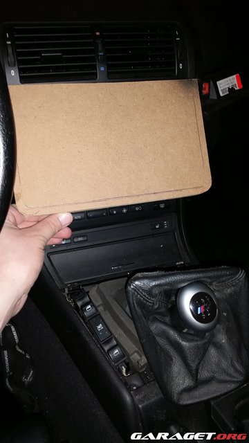

Införskaffat mig 2st 10" surfplattor som jag hade tänkt sätta in i bilen, Tänkte använda en som stereo som huvudenhet där jag kör all musik osv ifrån samt ha en i bagageutrymmet i själva bagageluckan! smile

Blir tight med plats och ja det går att se knapparna under big_smile

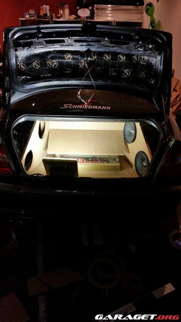

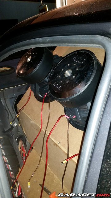

Börjat bygga så smått på bagageluckan med, ganska skönt att han en lucka liggandes så man kan bygga på den sidan om smile
https://www1.garaget.org/gallery/images/138/137429/137429-b11335f00a6a4b4c8bc518b725a6124c.jpg
Ska de bygga upp med filt och glasfiber och sedan kläs med bara så kommer detta att bli kanon! smile
https://www1.garaget.org/gallery/images/138/137429/137429-7ba0d515e5f50e1528247848e8817624.jpg
helt ok! Strunta i att det ligger kopplat lite hur som helst till steget där, är så för att provspela lådan bara smile

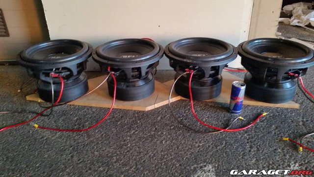

Bas för 2016 är införskaffat!
Kommer köra med 4st 12" spl 300d2 big_smile

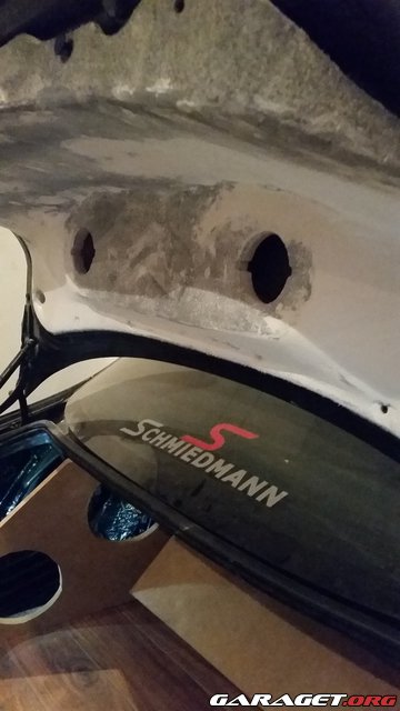

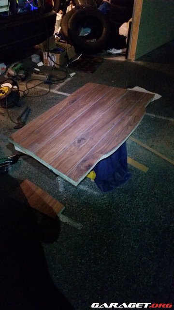

Tjena, hänt lite nu när jag inte uppdaterat på ett tag.
Fixat så de blir laminatgolv som golv i bagageutrymmet
https://www1.garaget.org/gallery/images/138/137429/137429-01bea763edb6c475ebab0108fb85d5b3.jpg

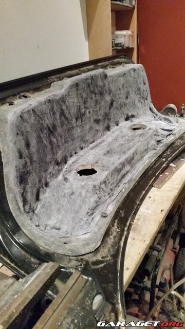

Hänt lite små grejer plastat bagageluckan och spacklat och slipat en del på den
https://www1.garaget.org/gallery/images/138/137429/137429-c6d2bd0781f43e3e7a43c100915a6fbf.jpg
https://www1.garaget.org/gallery/images/138/137429/137429-c32c2b1a24a36e0b7308398ad6f8c858.jpg
https://www1.garaget.org/gallery/images/138/137429/137429-40df3fbd596ee5b6b20e71c1b264f47e.jpg
Blev bra med golvet och kommer komma bra med ljud över allt! big_smile

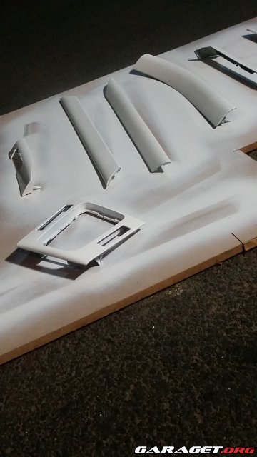

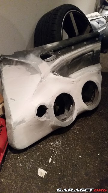

Börjat spacka om dörrsidorna och ändra lite form på de när man ändå är igång smile
https://www1.garaget.org/gallery/images/138/137429/137429-62ecbc10dad49ce5c9f0d4cf25853eee.jpg
Spackalt och slipat en del på panelerna med smile
https://www1.garaget.org/gallery/images/138/137429/137429-6c7c5fcb64c6c33c3cd056a6b316cd11.jpg

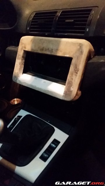

Stereopanelen börjar växa fram med! wink
https://www1.garaget.org/gallery/images/138/137429/137429-1d83c08146b44642874c8b4cf585fbb8.jpg

Uppdate nu då! måste ju säga att det börjar verkligen hända saker i garaget nu! smile
Har beställt 4nya slutsteg som ska driva basarna så de kommer nu i början på denna veckan! smile
Har även ändrat en del grejer och byggt om då jag inte var nöjd med hur det såg ut innan, kan säga som så här att det kommer bli ännu bättre än vad hade byggt innan smile bara fälgar och däck kvar att köpa så blir detta perfekt!

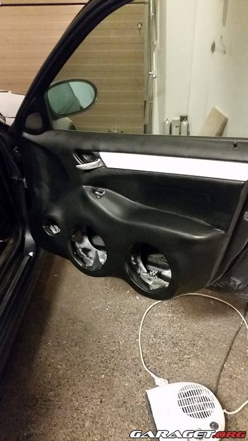

En dörrsida har jag och farsan klätt i alla fall så ni får se något lite i alla fall wink
https://www1.garaget.org/gallery/images/138/137429/137429-20135060a2c278287cf4d4111bc0234d.jpg
