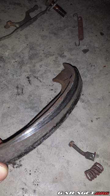

Jag har skruvat isär bakbromsarna. Visade sig att bromsskölden på vänster sida hade rostat sönder. Vilket resulterade i att fjädern som håller fast bromsbacken släppte och hamnade fel.

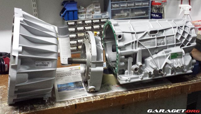

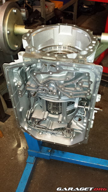

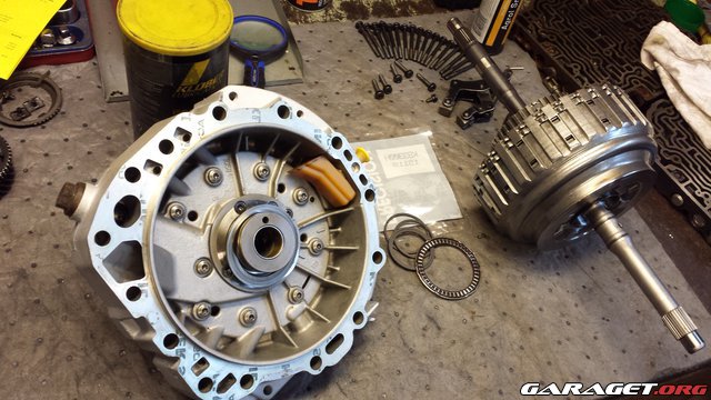

Sen vidare till lådan.

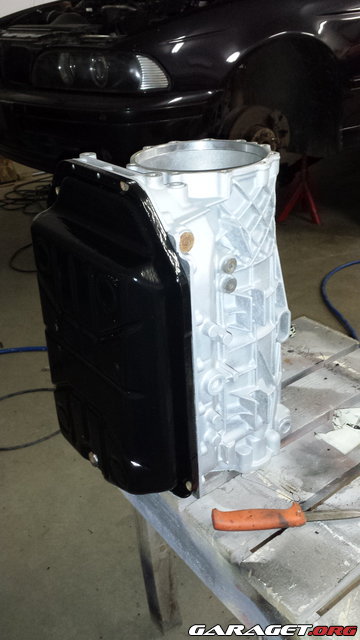

"Ytterhöljet" på bänken
https://www1.garaget.org/gallery/images/136/135394/135394-4aead176777437cc78515991a666f7dd.jpg
Oljetråget ditsatt för transport.
https://www1.garaget.org/gallery/images/136/135394/135394-11196019bb79d6af473ec9d7f4f7bd63.jpg

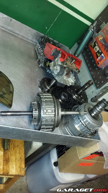

Alla de olika delarna i lådan. Det blir ett par stycken att hålla reda på lol
https://www1.garaget.org/gallery/images/136/135394/135394-2d15bcd76618b64cd2ca83bd9229b82c.jpg

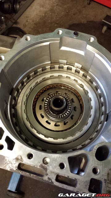

Ihopmonteringen halvvägs
https://www1.garaget.org/gallery/images/136/135394/135394-51bfe202cc635286b98e71b7a067f13c.jpg
https://www1.garaget.org/gallery/images/136/135394/135394-ee1dfdc8b6a9d77108d5072f40ddbeb6.jpg
https://www1.garaget.org/gallery/images/136/135394/135394-f7b54897167b0990f8bcc8163ca4b28b.jpg
Lådan är färdig för montering och fyllnad av olja.

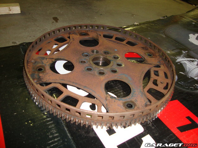

När lådan ändå är nere vore det ren idioti att inte byta bakre vevaxeltätningen.
Svänghjulet nere.

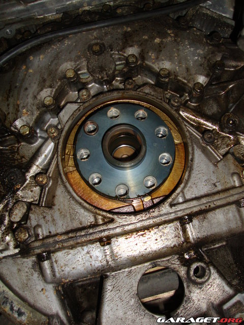

Gamla packboxen borta. Lite kletigt runtom.

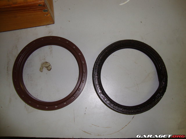

Ny BMW original och gammal packbox.
