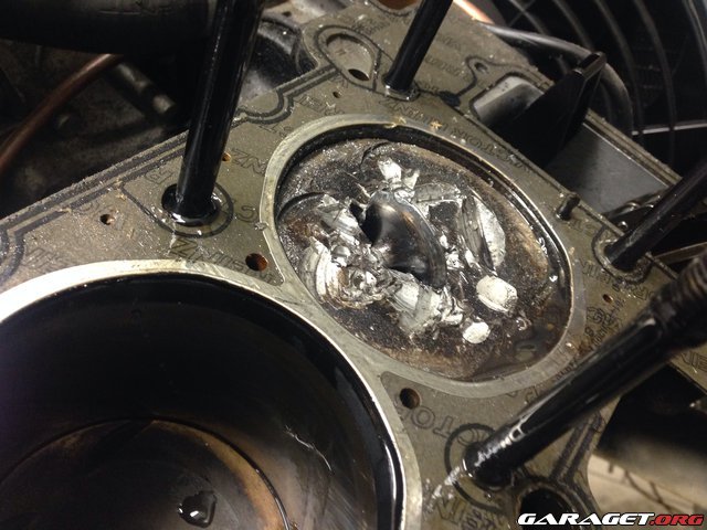

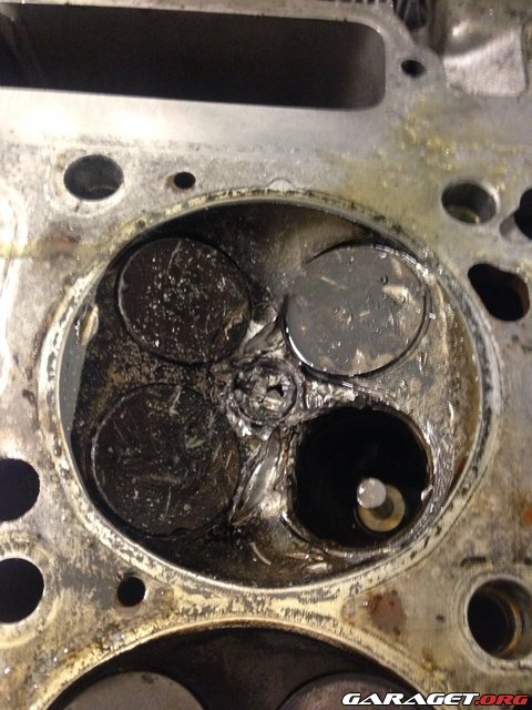

Säsongen var tänkt att avslutas med en heldag på Sturup Raceway 12/10. Drog igång körningen kl 9 och allting kändes skitbra! Fram till typ halv 11 då det plötsligt bara rasslade till i motorn.. Rullade in bilen i depån. Kunde inte inte hitta något fel direkt men bilen startade inte.. Så det blev inte mer kört denna dagen..
Väl hemma så lyfte jag toppen och såg att den ena insugsventilen på 1ans cylinder hade delat sig.. Så tallriken satt halvvägs igenom kolven!

https://www1.garaget.org/gallery/images/91/90799/90799-5a3c96258eb11c92680d7702273e18ad.jpg
Motorras!

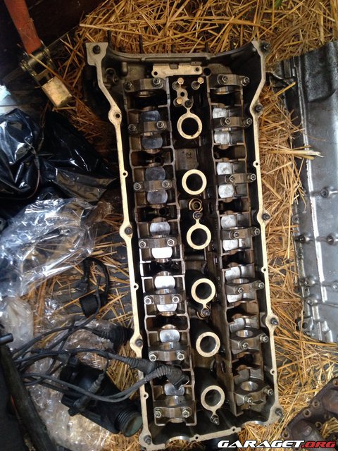

https://www1.garaget.org/gallery/images/91/90799/90799-20e1b3733319d4a376fd363284c24999.jpg
Toppen!

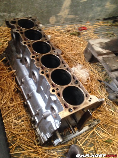

https://www1.garaget.org/gallery/images/91/90799/90799-05b5e0a5c2246ee4fe87344eee221bd8.jpg
Nytt o-ringat block

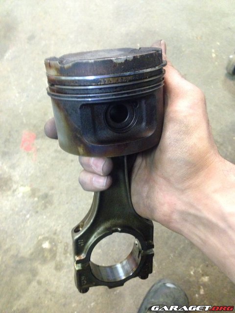

https://www1.garaget.org/gallery/images/91/90799/90799-a08463f12c1037992918d348032ee24d.jpg
"Nya" kolvar och stakar som ska fräschas upp och få lite nya ringar och lager
