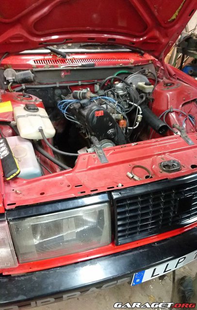

Dålig uppdatering här men händer inte mycket med bilen för tillfället då jag inte har tillgång till garaget just nu. Men kan glädja er med att den gamla trötta B23an och M46an är ur iallafall. Ska försöka få ur T5an ur 740n nästa helg och börja koppla el.  smilecool

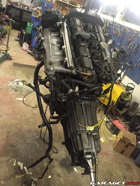

Då var det dags för en liten uppdatering igen. Motivationen har smygit sig på igen så har gjort ett litet ryck.
Motorn som kommer användas (B5234t3) och lådan (m90H) hänger i garaget klara att hängas i med dom nya motorfästena från Klracing.

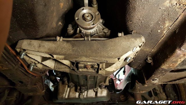

https://www1.garaget.org/gallery/images/199/198119/198119-c75399986039d0721d146479cc6e2434.jpg
Då var äntligen motor och låda i 240n. Förutom att framvagnsbalken behövdes moddas, skruva bort krängarn, ta loss lådan och att skruva bort bromsservon så gick det smidigt att få i t5an. Nu sitter den där den gör med Kl´s motorfästen och 960 framvagnsbalk. tonguewinkbig_smile

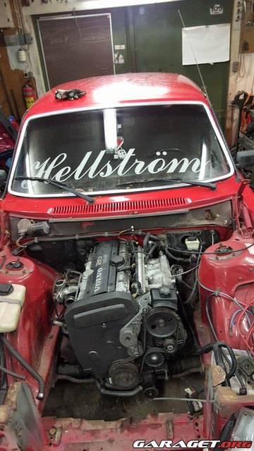

Det fortsätter att hända grejer i verkstaden. Fronten monterad igen, elen är dragen in i bilen och plats för intercooler är påbörjad. Blir 940 orginal IC så länge då jag vill hålla ner kostnaden nu på grund av ett lägenhetsköp. hade ingen styrbox så jag köpte mig en box utan startspärr och ett Autotech Steg 3 chip (300 hk/440 Nm) som är på väg hem så om allt går som det ska så ska bilen startas upp i helgen smile

Går segt framåt men hydraulisk koppling är på plats och fungerar bra och soppapump och ledningar är draget fram till motorn. El och kardan kvar i stora drag smilecool

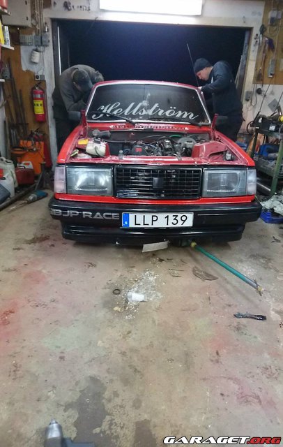

Bilen har vart så gott som klar ett tag nu. Det som är kvar är kardan, Lmm och lite små pill. Dock så startar inte bilen. Fick gnista och bränsle först men den tände till på fel ställe. Dubbelkollade allt så det var rätt kopplat som det var. Tog då ner lådan och kollade så svänghjulet var rätt och att det satt som det skulle och det gjorde det. När lådan var på plats igen så hade både soppa och gnista försvunnit utan att jag rört någonting. Så förmodligen så är det något glapp i härvan eller så strular någon box. JG eller Ecu. Tröttnade idag och drog ut bilen i garaget. Får ta nya tag i vår istället.

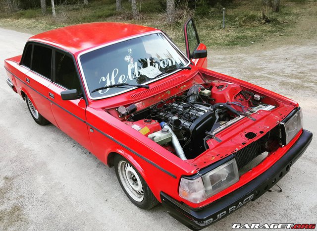

14 maj 2016
https://www1.garaget.org/gallery/images/199/198119/198119-a968208c87d0591a1d3d2c177342cd3e.jpg
Bilen fungerar och är körd i stan. Dock så måste den förbättras lite så ställde av den förut smile
