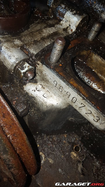

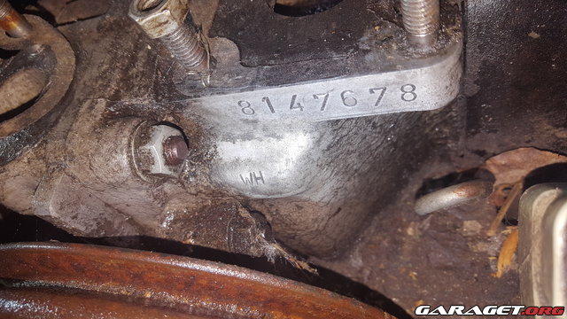

Tjena! är det nån här som vet hur man kan kolla vad det är för årsmodell och cc på en bubbla motor? Jag har nyligen fått tag i 2st motorer som har legat i många år så förra ägaren vet inte ens vad det är för storlek eller års på dom längre!
hur kan man kolla upp detta! har hittat lite nummer på motorn men jag har inte lyckas hitta nått på nätet som talar om vad man kan få fram utav det!

motornummer står under där generatorfästet/stolpen sitter skruvad. i alla fall om det gäller typ 1 motorn,
men lägg upp en bild så kan man kanske se vad det är för motor,är det tvåportstoppar på insug så är det 1600cc,kom väl när 1302S kom,tror det var -72

Jag har bilder på dom nummerna ! Men vettefan hur man lägger upp bilder här :p

https://www1.garaget.org/gallery/images/106/105485/105485-2db8ff70e4001491cef9288a85079372.jpg
https://www1.garaget.org/gallery/images/106/105485/105485-7fe5ff581cebec06b0dfa1e25edd4da9.jpg
Lyckades!

Kan man inte få ut nått om nummerna?

D = 1200  1963     WH =  1500   1963   ev buss/pickis motor
Jaha okej! Hur tog du reda på de?

Sitter och kollar nu men hittar inte nr jag har! Va dom långt ner på listan?
328 Inlägg
9 september 2016
Hittade en sida nu där man skriver in motorkoden och det står att båda motorerna är 1200cc en från 1965 och den andra 1964!
