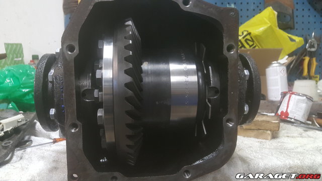

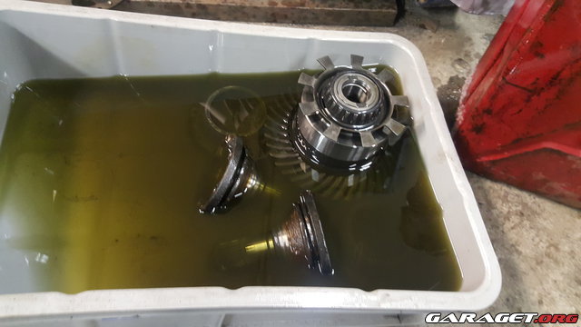

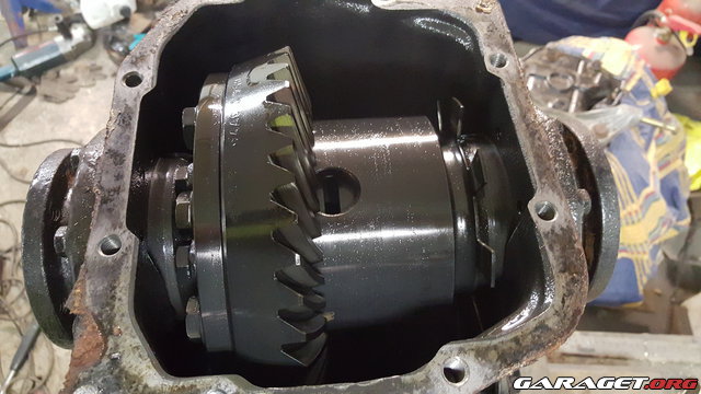

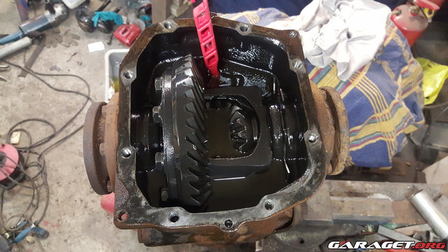

Lamelldiffen är urplockad ut 3:63 klumpen och ligger i tvätt.
2:92 klumpen ligger i tvätt och ska förenas med lamelldiffen sen!

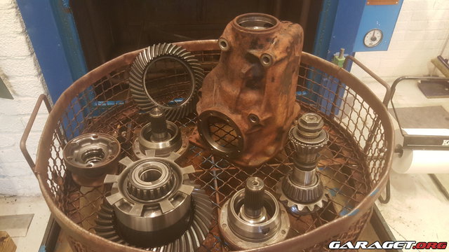

Visade sig att pinjong lagren var dåliga... så får bli en total renovering av bakaxelklumpen!... alla lager och packningar/tätningar ska bytas. och eftersom hela huset ändå åker isär så ska jag blästra och måla allt! Så den kommer bli som ny när jag är klar med den! Lite segt bara då jag såg fram emot att bara sätta upp skiten och grejerna kostar ca 3000-3500kr hemma vid dörren hmm

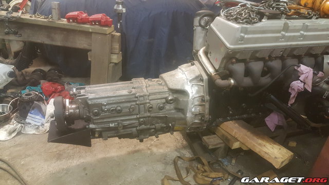

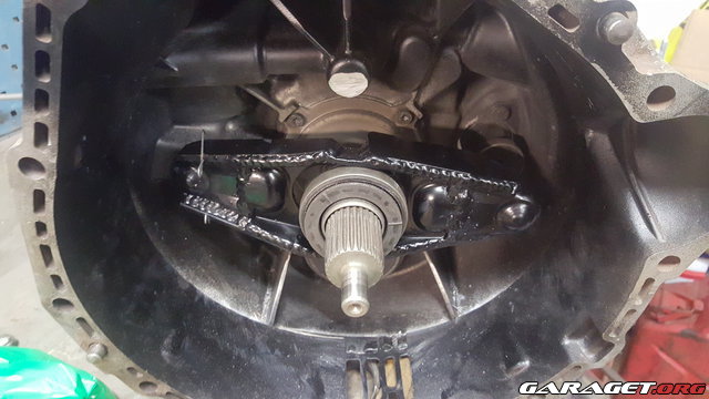

Lite större fram ok smile Blir 315mm M5 skivor till dom!

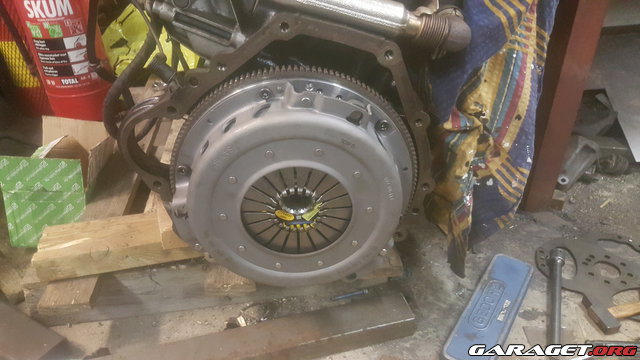

Det jag hoppas på! Håller på att byta lamell och generator. Hoppas på att bli klar nu i helgen så man kan sluta köra 740 och börja köra den här istället!

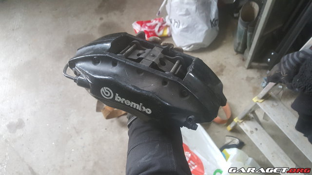

Vart kommer bromsarna från? smile
Fick dom av farsan men han kom inte riktigt ihåg.. Han har för sig att det är bak ok från en lamborghini diablo 1993 smile

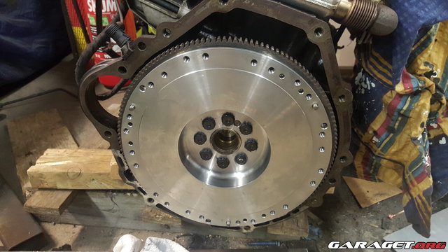

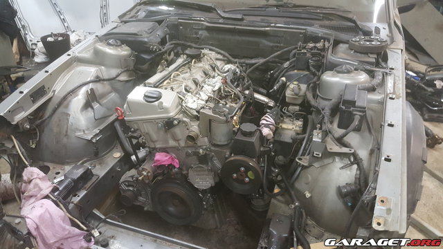

Ja vad ska man säga... Har väl legat lite på den lata sidan. Polon var färdig tills det skulle göra en hjulinställning. Då fick jag en lista med skit att fixa som ska bli klar i helgen så den kan besiktas igen och ut och rulla.

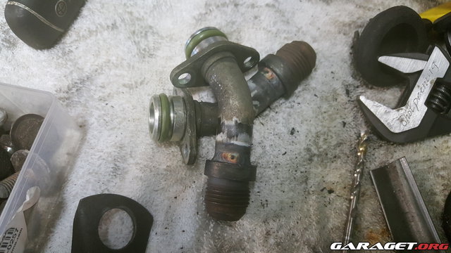

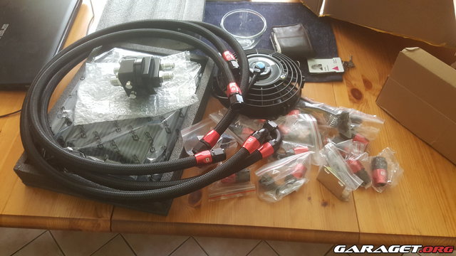

Har dock inte glömt bort bimmern helt! Har beställt oljekylare, slangar, an-kopplingar, olje-termostat, lite fästen och en bränsletrycksregulatorn som jag nu väntar på!
När polon är klar så åker bakaxelklumpen ihop illa kvickt och i väntan på kylaren etc så ska jag försöka få ihop kardan och spakställ i alla fall. Måste lägga på ett kol nu! Känner mig för jävla lat.

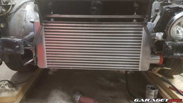

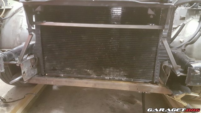

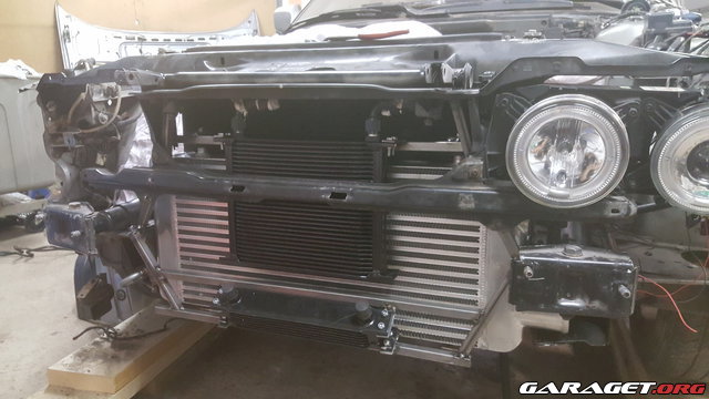

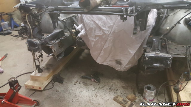

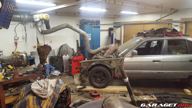

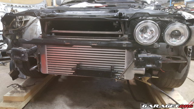

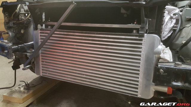

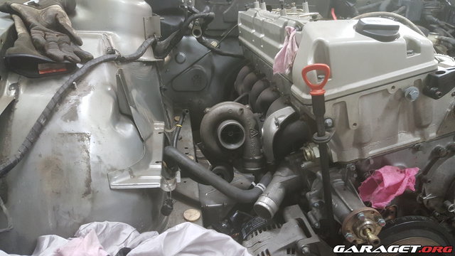

Sakta går det... men det står inte helt stilla i alla fall! Låter bilderna tala för sig själv mer eller mindre. Kapade bort för att få utrymme och nu bygger jag upp igen runt allt det nya. Oljekylaren har dock inte kommit ännu hmm
2,92 LSD

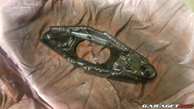

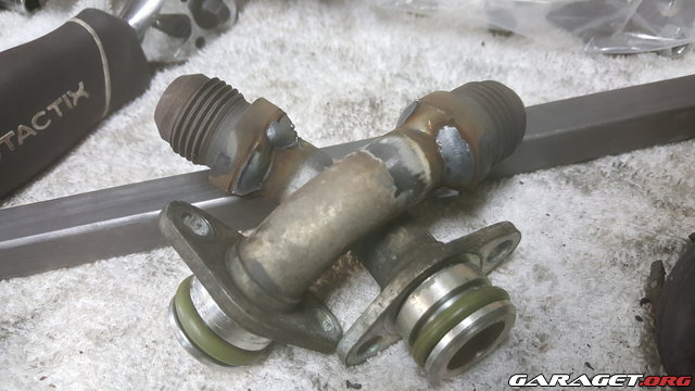

Blev dock tvungen att miga över tig svetsen på grund av att det sprack mitt i fogen...
Svetsad av yrkessvetsare med special tillsatsämne och rotgas. Någon ide varför det sprack? Var mikroskopiska och 2-3 stycken men alltid mitt i fogen.

Börjar ordna upp sig smile
Lilla oljekylaren är för servon och den ska få mer stöd än det där lilla

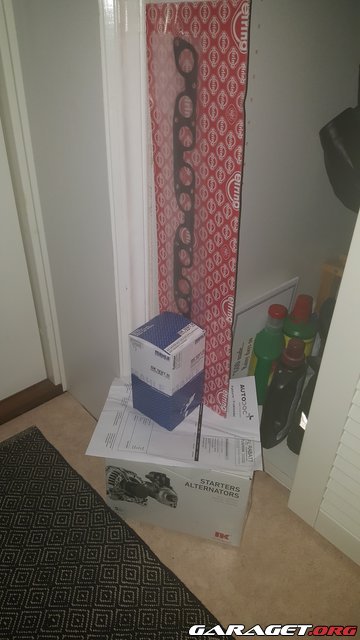

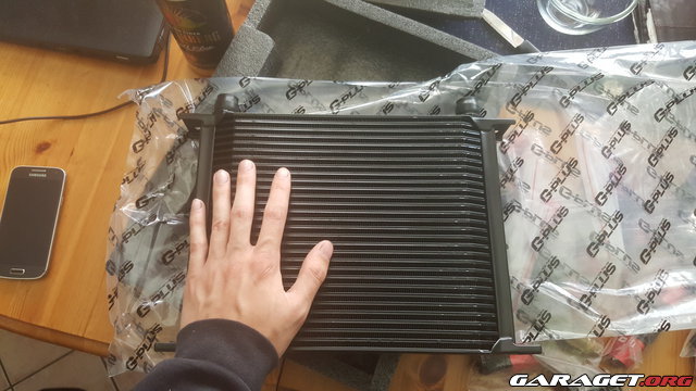

Ska iaf försöka provstarta i helgen! Hoppas på att det går bra.... Fått hem oljekylaren, massa olja, oljefilter, startmotor, insugspackning. Ja lite smått och gott! Kanske blir att beställa en fuelcell också..eller en 10L gasflaska. Får se vad som lockar mest tongue

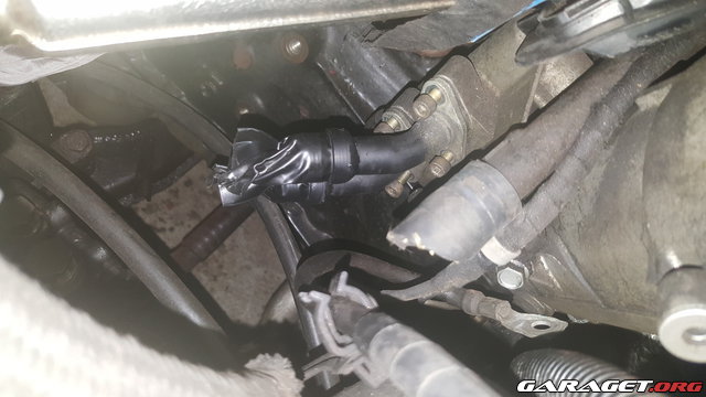

Upptäckte dock att 1-2 insugsventiler inte är täta (Poffade ur dom när man nötte på starten innan han ville gå igång tidigare)....hoppas dom sätter sig när motorn får gå lite. Har ju ändå stått 1-2 år utan att användas.
