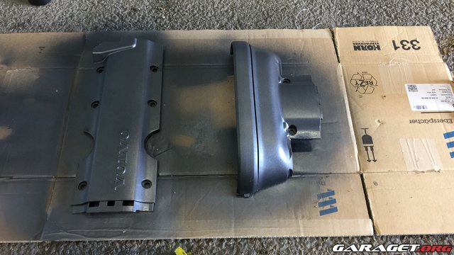

Nu har bilen varit snäll mot mig så jag har den senaste tiden gjort en del uppgraderingar och inte bara reparationer.
Det som är på gång nu:
- Nya högtalare runtom.

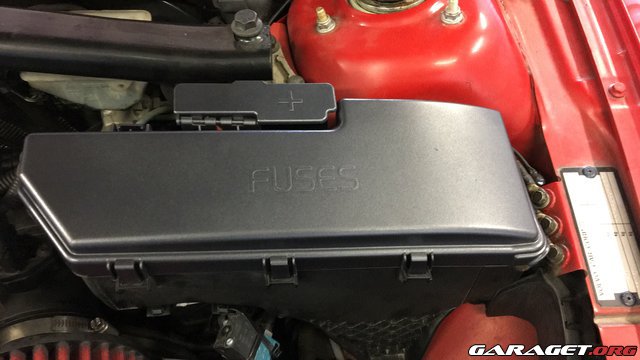

- Lackera kåpor i motorrum (färdigt)
- Avskärmning till AEM-filtret.
- Rekond och nylackering av bakstötfångare
Även gjort en rostskyddsbehandling av bilen. Just nu är de riktigt roligt att äga en bil!
Lägger med lite bilder på det som gjorts.

Vad lackade du med? Stilrent! Någon helheltsbild?
IT-Konsult
88 Inlägg
9 augusti 2016
Inget än, motorkåporna torkar fortfarande smile
Volvos Antracit färgkod 187 från Biltema med sprayburk.

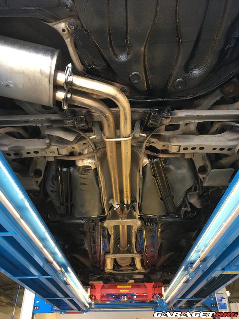

Till slut fått i de fina poly-insatserna i subframebussningarna. Måste säga att jag blev otroligt nöjd. Många klonk när man gasat och bromsat försvann och bilens styrninbg är väldigt mycket rappare och bilen vandrar heller inte lika mycket över vägen. Väldigt bra mod.
Även satt i poly-insatser i fjäderbensstagsbussningarna. Detta tog bort de hårda växlingarna jag stört mig på med bilen sen den var ny. Ny går växlingarna mjukt och det enda som låter är de glappande drivaxlarna. Otroligt skönt att slippa vissa missljud.

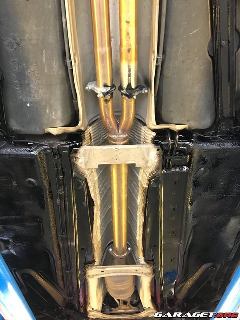

Förutom dessa så har även bilen fått ett efterlängtat Steg 3 från Autotech. Köpte en Ferrita Downpipe med Racekat från Mange_gve här på garaget. Undrade först varför jag hade gjort det tills en tio mil efter inladdningen av programvaran. Då gick bilen som aldrig förr! Otroligt bra drag i den nu. Dock så blir det mycket hjulspinn men det är bara kul ibland. smile
Får tyvärr limp mode vid vissa växlingar vid fullgas så antagligen har jag en läcka någonstans. Sånt som är.

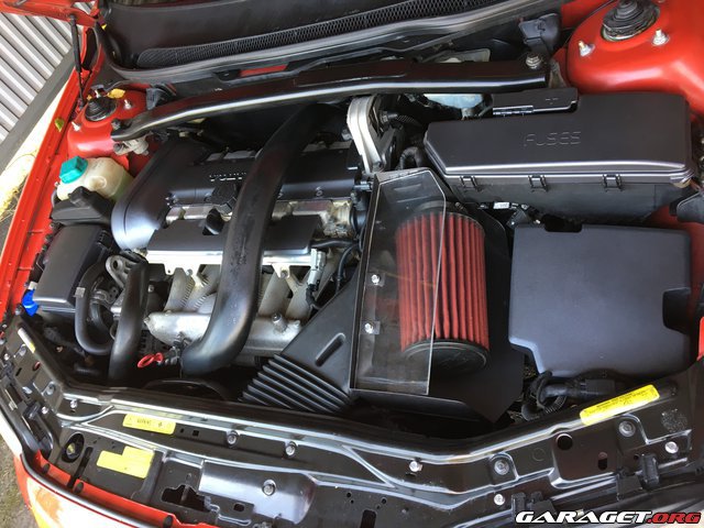

Har gett mig på att få till motorrummet lite snyggare. Har tidigare lagt upp lite om montering men framöver kommer det lite mer. En avskärmning har inhandlats och så har jag ordnat lite med plexiglas för att skärma av från värmen. Blir väldigt snyggt tycker jag själv.

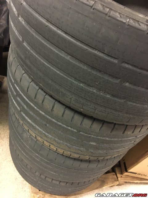

Det var nog dags för nya däck...
Ersättare blir Goodyear Eagle F1 Assymetric 3. Hittills har de funkat bra och varit väldigt tysta. Då de förra lät mycket så är detta ett strort + för mig.
Konstigt nog är det bakdäcken som är slitna, inte fram... Visade sig vara att förra hjulinställningen inte blev rätt bak (vilket jag inte fick höra något om då) så Toe in stod på 1,5. Inte konstigt det äter däck då.

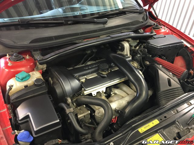

Kom förresten på att ni aldrig fick en efterbild på att jag gjorde iordning motorn. Denna kommer längst ner här!
https://www1.garaget.org/gallery/images/208/207635/207635-b2d22a21dc546293e92f11597ae31f22.jpg
https://www1.garaget.org/gallery/images/208/207635/207635-ceaef200c3c8af4acac5f59bf82696b7.jpg
https://www1.garaget.org/gallery/images/208/207635/207635-5c1b1ef8c8a5f579a4e5a23a97b2f398.jpg
