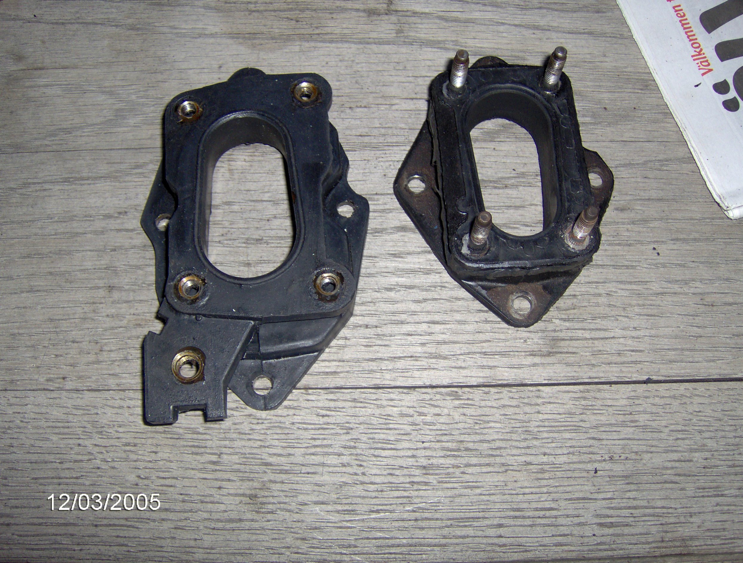

Min 1,8:a var svårstartad när det hade regnat eller var fuktigt i luften, bytte tändspole så löstes problemet. Finns på Biltema för 500 kr.
Jag har även bytt förgasarfot, bilen gick mycket renare efter det.
Förgasarfoten ser ut ungefär såhär:
http://www.gtiklubben.nu/forum/attachme … 1367946255
Är det bara att ersätta förgasarfoten med den nya? Eller behöver jag pasta eller så? Är det bara att skruva bort dom fyra skruvarna och tippa förgasaren, eller behöver jag lossa vajrar och slangar?

Jag har svarat på ditt PM. Du måste väck med insugsröret och plastkåpan, sen sitter det i princip med 4 skruv vill jag minnas. Jag fick dra ur nån vakuumslang som satt på plastkåpan, riktad mot torpeden.
