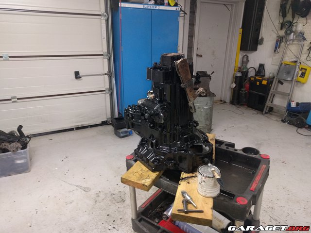

https://www1.garaget.org/gallery/images/143/142502/142502-7c6f97cd8b3e88c220188e06d6328faa.jpg
Ungefär så ser din låda ut.
Hålet längst ner som syns på bilden ska du ej fylla olja i. Det är ett inspektionshål för att justera tändningen m.m
Den på bilden rostiga armen är till kopplingen.
https://www1.garaget.org/gallery/images/143/142502/142502-6db02f17872a541994f4cd01d7d41b1a.jpg
Avtappningspluggen är inringad i orange och påfyllningen i rosa.
Inte säkert att din låda ser exakt linan ut men bör vara ganska lika.
