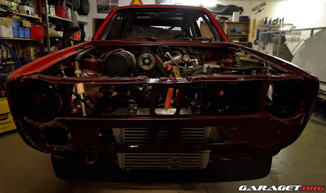

Ny motorplacering
https://www1.garaget.org/gallery/images/55/54450/54450-f0457eaadf1b6845d9523049bacef86b.jpg
Ny motorplacering (75mm längre bak och ca 50mm längre upp) Och Självklart sökes sponsorer om nån känner sig uppmanad smile

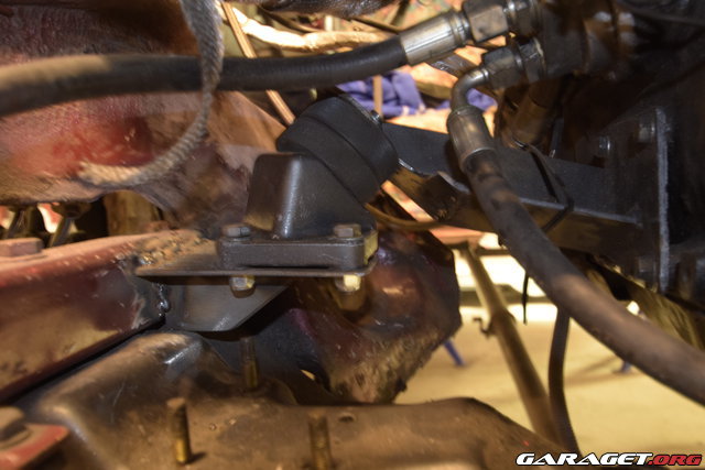

Höger motorfäste
https://www1.garaget.org/gallery/images/55/54450/54450-8575302c03777a12de9f34f98cf0cd1e.jpg
Vänster motorfäste

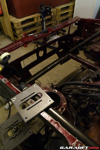

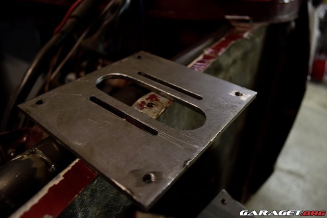

Nya övre fjäderbensplattor med justerbar camber och caster.
Kan nästan tro att de är utskurna detaljer men icke. Man kan komma ganska långt med borrmaskin, vinkelslip och tigersåg smile

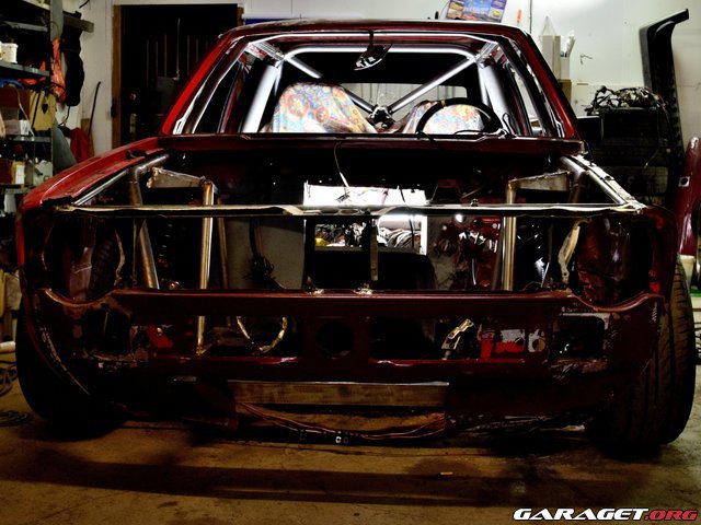

Nu torpedvägg och rattstångs genomföring på plats.
https://www1.garaget.org/gallery/images/55/54450/54450-ed299a659ef9ff333feb343059b62a9a.jpg
Trångt blir det men tro det eller ej, längst där inne få ett pedalställ plats smile

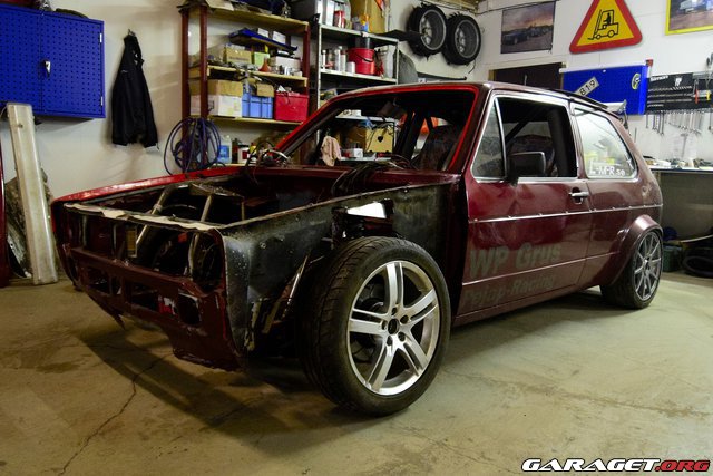

För att hålla humöret uppe fick jag därför provmontera de nya fälgarna. Vad tycks?
https://www1.garaget.org/gallery/images/55/54450/54450-f6addd888223833b09d6df3b0da8722f.jpg
https://www1.garaget.org/gallery/images/55/54450/54450-6065e536881bf62cde936e5d9f628434.jpg
