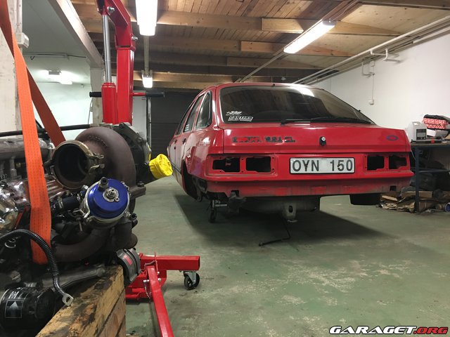

Sådär! Då va lasern inställd i garaget och motor å låda å kardan och lite annat borta.
Va lite pill att få ut motorn med lådan på men det gick efter lite svordomar och efter att jag kapade av växelspaken tongue
