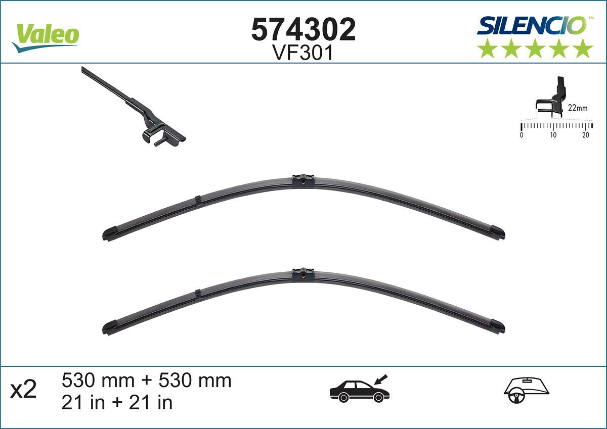

Behövde nya torkarblad till min passat 05, gjorde sökning på regnr på reservdelar24.se och tog deras första rekommendation med 2 st i paketet. Tyvärr hackar och gnisslar den väldigt mycket när jag använder den i regn. Gav reservdelar24.se fel rekommendation till mig eller är detta ett vanligt fel? Jag har testat att vinkla torkarbladen lite men det hjälper inte.
Så här ser modellen ut från Valeo som jag köpte:
https://cdn.autoteiledirekt.de/thumb?id=1088110
Min förra modell såg ut lite mer så här har jag för mig:
https://cdn.autoteiledirekt.de/thumb?id=7355710
Nu när jag kollar på reservdelar24.se så dyker inte samma produkt upp som första förslag.
Jag gissar att jag nu behöver köpa nya torkarblad igen... Men hur hittar jag en produkt som funkar för min bil när jag inte kan gå på de rekommendationer som säljarna ger? Var köper ni torkarblad som funkar? Biltema, nätbutik, bensinmack?
Tack för hjälpen

Modellen du fick är ett nypåhitt, förmodligen billigare att tillverka.
Fick sådana till firmatransiten, de missar en del ytor, följer inte
rutan perfekt.
Till min egen bil köpte jag dessa, funkar bra sedan tre år:
https://www.smartasaker.se/sv/artiklar/ … likon.html
Man byter då bara själva bladet, inte hela hållaren.

Jag har haft flatblade på flera bilar de senaste tio-femton åren både originalmonterat samt eftermarknadsblad och har inte upplevt problem med varken svepyta eller oljud från dom, inte ens biltemas billiga av den typen.
Det kan inte vara så att torkarmekanismen för oväsen? Den Passat -10 jag ägde för ett år sedan knirrade för var jvl slag, tur att bilen är bullrig så det inte hördes över 45km/h.
Ibland kan det hjälpa att göra rent gummit då det kan kärva mot glaset men ijenkligen tror jag att du helt enkelt fått några dåliga exemplar som inte håller måttet, tyvärr.

Fjädern i torkararmen kan bli utmattad med åren och då minskas trycket mot rutan med sämre torkförmåga som följd.
7 283 Inlägg
10 oktober 2017
Och den kan kärva i leden så fjäderns tryck inte räcker.

Kan det vara så att jag har fel storlek på torkarbladen? Jag tog de som rekommenderades av reservdelar24.se och fick då ett paket med 525 mm på både förar och passagerarsidan. Kollar jag Biltema rekommenderar de 525 på förarsidan och 475 på passagerarsidan. Men kollar jag Wipers.se rekommenderar de också 525 på både förar och passagerarsida. Skruvat.se rekommenderar 530 på både förar och passagerarsida. Många rekommendationer alltså - men hur får jag reda på vilka mått som är rätt? Kan det vara så att Biltema har rätt och att jag just nu har för långt torkarblad på högersida, och att det är därför den "wobblar"?
Jag har alltså en Passat 2005 3B6 1.8T. Någon som vet hur jag hittar rätt mått?

Har du provat att köpa originaldel hos generalagenten?

Jag tror inte det är torkarmekanismen. För jag hade inte problem innan jag bytte till flatblade. Dessvärre har jag kastat mina gamla torkarblad så jag har tyvärr inte kvar måtten.
Gummit ser fint ut. Torkarbladen är nya. Glaset är också nyligen rengjort. Kan vara att jag fått några dåliga exemplar. Jag köpte inte billigaste varianten, men antar att man kan få dåliga exemplar av bra märken också.
Jag skall testa biltemas halvdyra modell, som rekommenderades ovan. Men borde jag gå på biltemas rekommendation och köpa ett torkarblad som är kortare på passagerarsidan?

Om torkararmen kärvar i leden så ger den inte rätt utan för lågt tryck mot rutan.
Botemedlet är att smörja leden så att trycket ökar.
