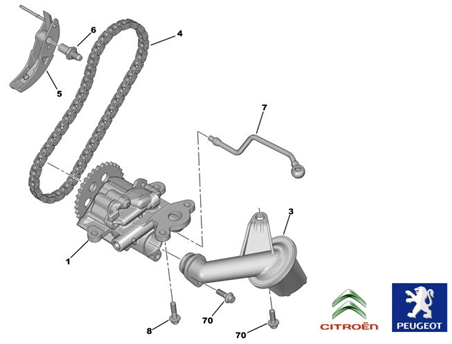

Oljeröret kan ha lossnat och då suger inte pumpen olja vilket innebär att den inte får smörjning och går sönder. Men detta scenario innebär att oljetrycket ska vara lågt ett tag, ngn minut med lysande lampa räcker eventuellt,  då toleranserna i en modern motor är små=tunn film som fort försvinner och lämnar ytorna mot varandra.
Oljepumpen på 2.2hdi sitter i framkant av motorn över trågnivå och drivs av kamkedjan. Den bör inte påverkas av lite stötar emot fordonets underrede enligt min mening.
http://2.bp.blogspot.com/-ArXvhKGkj-w/VQ8jix01e7I/AAAAAAAABAI/rIqRrzLiWsE/s1600/Psa%2B9808634180.png
1. Oljepump.
3. Sugröret.
http://2.bp.blogspot.com/-ArXvhKGkj-w/V … 634180.png
1. Oljepump.
3. Sugröret.
