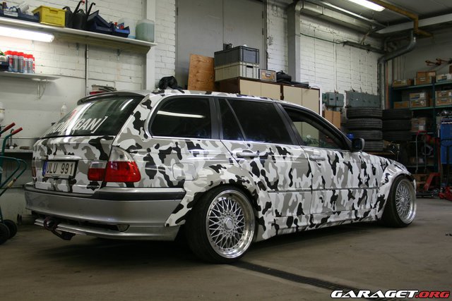

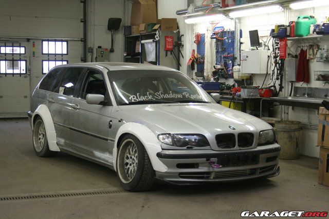

Såå, lyckades efter en jävla massa kapande, få på rocketbunny breddarna och en ny bakstötfångare som redan är sönderkapad... Men det vart hyffsat bra ändå!
https://www1.garaget.org/gallery/images/168/167404/167404-1298552d28a041950dbcce25e6d7725e.jpg
Just nu är målet att försöka få tag i en rulle foliering så att bilen kan få en enhetlig färg.

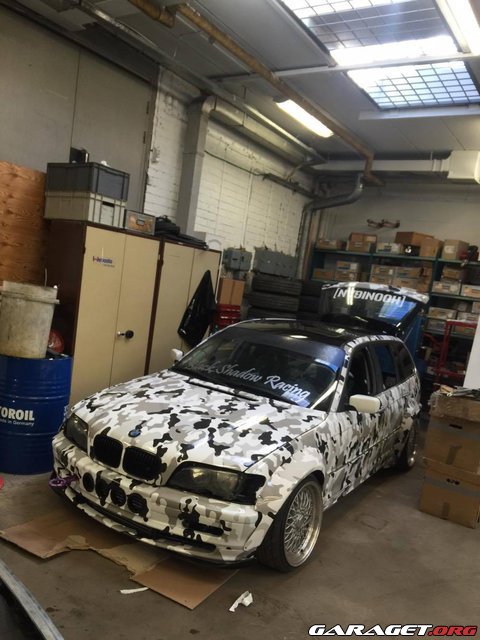

Update :-D

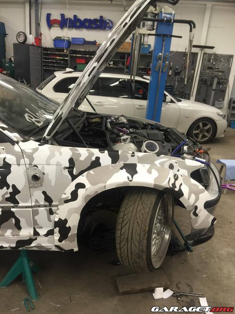

Efter vi fått på rocketbunny breddarna så åkte vi på jakt efter nya fälgar och ny färg!
Efter en lång åktur så hade vi lyckats kamma hem ett par schyssta 18" fälgar, och en 30m rulle med camofolie..!
När vi monterat fälgarna så märkte vi att ET inte riktigt stämde överrens med vart bilens skärmkant slutade, så kontaktade sponsorn Spacer.se och dem skickade hem ett par 55mm spacers bak och ett par 10mm till fram.. Dock så räckte inte 55mm bak så det blev att ta dem främre och sätta på bak också!
Några dagar senare så beställde jag även 20mm fram och nu sitter allt som ett smäck!

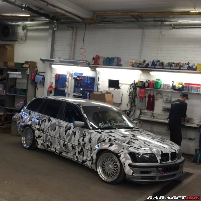

Har även hunnit foliera halva bilen, har aldrig folierat en ända detalj någonsin, så kanske var rätt saftigt att dra på en helfoliering direkt, men det gick riktigt bra ändå!
Låter bilderna tala för sig själva!

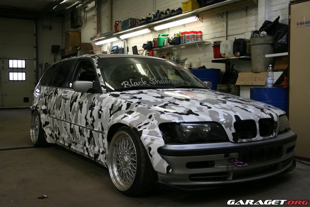

Update!
Ett steg i taget, ena sidan kvar, och taket i svart.. Bakstötfångaren var inte kul, framstötfångaren kommer bli hemsk med alla former...
Till onsdag nästa vecka måste bilen mer eller mindre vara klar, färdigfolierad, dekaler på och fullt körbar, då jag sedan åker utomlands och elmia dyker upp helgen efter jag kommer hem...
Resultatet är underbart!

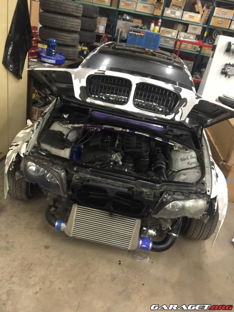

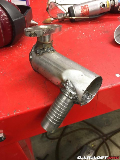

Nu går det långsamt, bilen skall vara klar denna helg, men saknar inspiration.. Måste bygga om oljereturen så valde att bygga en catchtank ut från turbon, som sedan går till ett stort rör, och sen ner i tråget.
Min kära byggkollega snickrade ihop en lösning: (Obs ej helt klar på bilden, kommer bild sen på resultat)

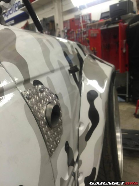

Även fast jag inte är ett fan av durkplåt så var jag tvungen att värmeisolera wastegateröret, och hittade lite durkplåt i soporna så fick bli det..
https://www1.garaget.org/gallery/images/168/167404/167404-527ea138bdd3a3a9476e4dbb419ce610.jpg

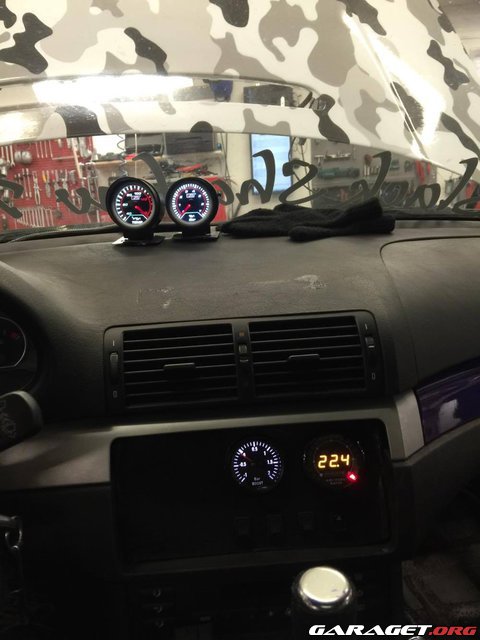

Åkte till, biltema, tyvärr och köpte en laddtrycksmätare, till provkörningen på söndag.. Monterade i min innovate bbl, och kopplade lite el, skulle hellre visa elinkopplingen för det är snyggare gjort en monteringen av mätarna, men det gör jobbet till provkörningen!

Efter några riktigt hårda helger i garaget, så har jag äntligen KÖRT bilen ut från verkstan..
Kändes bra, men kan inte släppa tanken om att jag återigen måste bygga om oljereturen, då jag redan gjort det en gång.. Fick göra det i helgen, så byggde en oljecatchtank under turbon då den förra returen inte fungerade..
Saksamma, här är den!

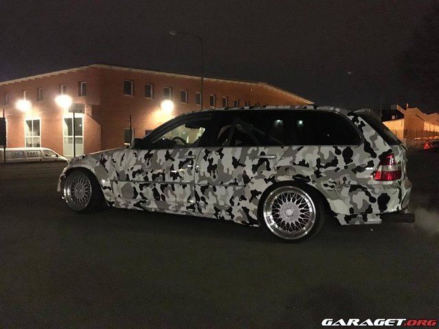

https://www1.garaget.org/gallery/images/168/167404/167404-ffee0411324b4c312b1a21efac44b49d.jpg
Bilen är även färdigfolierad, saknas dock vissa delar..
https://www1.garaget.org/gallery/images/168/167404/167404-daacb252dce5ba8516c44482e11de4bb.jpg
