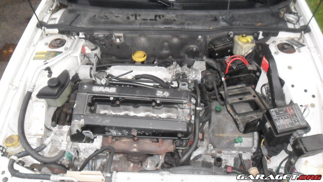

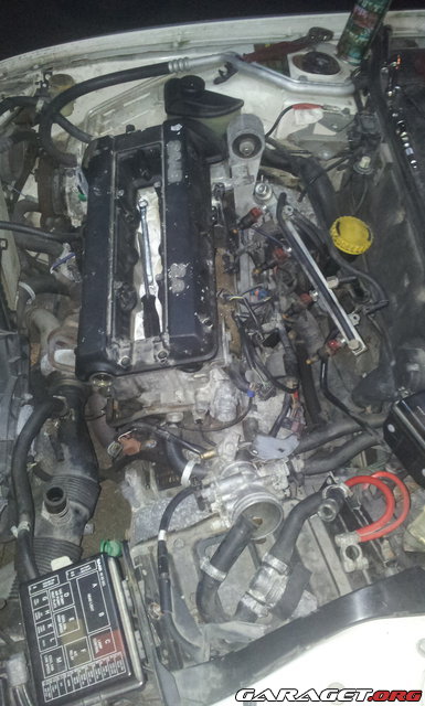

Påbörjade demonteringen av toppen redan i höstas:
https://www1.garaget.org/gallery/images/75/74055/74055-361ba28ee4bed68f4f1765679dff5b16.jpg

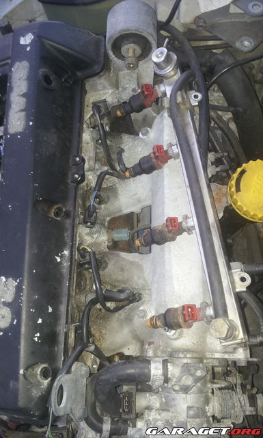

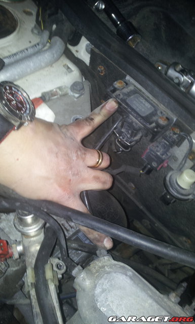

Här bland annat tändkassetten demonterad:
https://www1.garaget.org/gallery/images/75/74055/74055-331b2c04252321afb35395776a4fa996.jpg
Här är även insuget demonterat:
https://www1.garaget.org/gallery/images/75/74055/74055-a5c2c364976657b75f63332fa6b73691.jpg

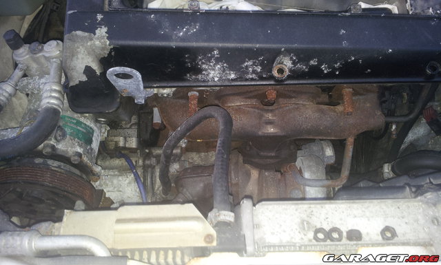

Har börjat släppa bultarna till främre röret/turbon:
https://www1.garaget.org/gallery/images/75/74055/74055-6a4caa98224ab68b4bc05de0e1b899b3.jpg

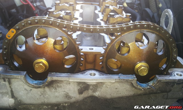

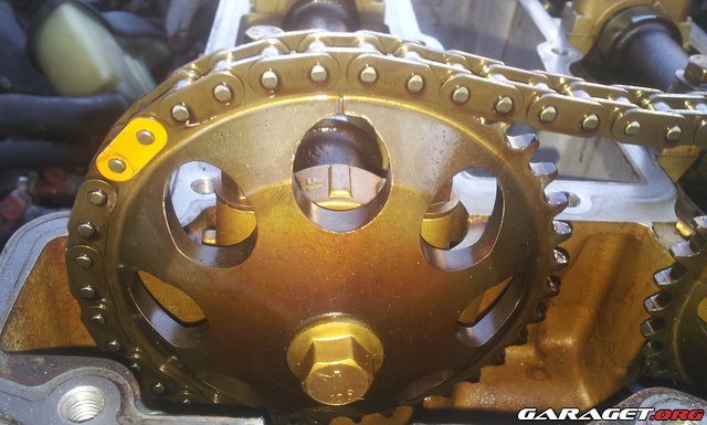

Här syns markeringen på kamkedjan och själva kamaxeln:
https://www1.garaget.org/gallery/images/75/74055/74055-b5a8dfe7b2fa14446551fb8920887c24.jpg

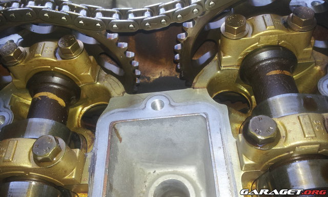

Båda dreven har givetvis markeringar:
https://www1.garaget.org/gallery/images/75/74055/74055-251ad2527420f7d98b5dfade93837308.jpg
Finns även markeringar direkt på kammarna:
https://www1.garaget.org/gallery/images/75/74055/74055-a697cac4d8cf589c1ae9493d02c72a80.jpg

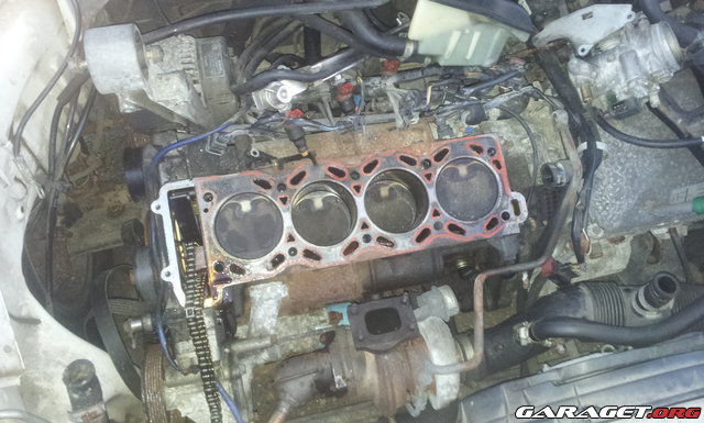

Toppen är också lossad och på bilden så är det kylkanalen längst till höger som läckte (eller själva packningen).
https://www1.garaget.org/gallery/images/75/74055/74055-5554a8f743aa66f61235ba78efad9aaa.jpg

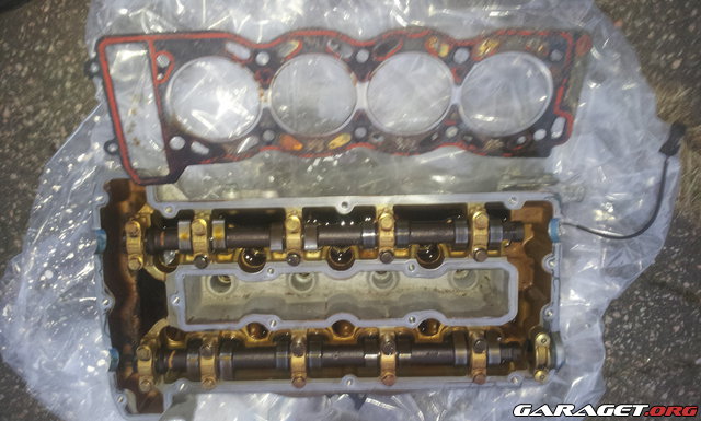

Såhär ser den lösa toppen och packningen ut:
https://www1.garaget.org/gallery/images/75/74055/74055-3324e2085ab22e317d582ad1dc507183.jpg

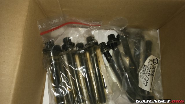

Fick ett litet paket idag:
https://www1.garaget.org/gallery/images/75/74055/74055-2afc5ec848a63caf9551e050e9fb48db.jpg
De nya topplocksbultarna smile
