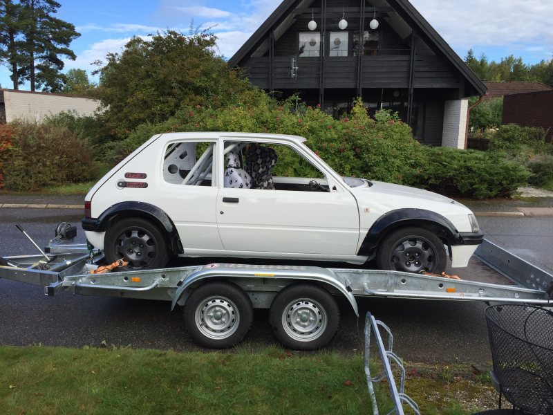

Då var det dagen D både hos mig och på riktigt. Landstigningen i Normandie firade 70-års jubileum.
Jag nöjde mig med 7-års jubileum. Japp! På dagen 7 år sedan jag trailade hem den från Eskilstuna.
Nu har jag iallafall minskat avståndet mellan mig och bilen med ca 7 mil. Så förhoppningsvis så ska detta speeda upp projektet lite. Dock så dyker det upp en bromskloss i augusti.  :wink:
Lastad och redo.

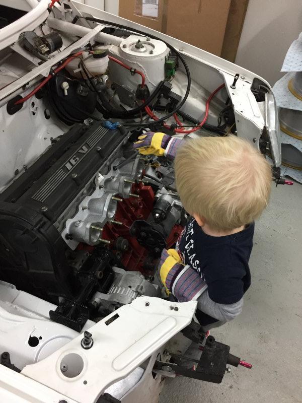

Bilen kom tillbaka hem i början av november, så chef mekanikern fick hoppa in.
https://rejsa.nu/im/user/3006/2017-11-02-09-40-15_foto_2017-10-24_18_03_53.jpg
