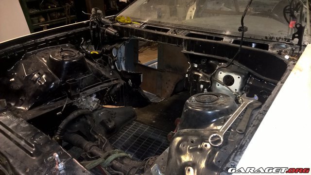

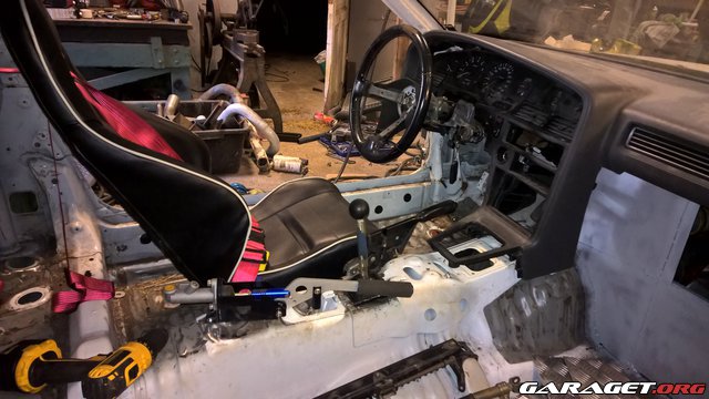

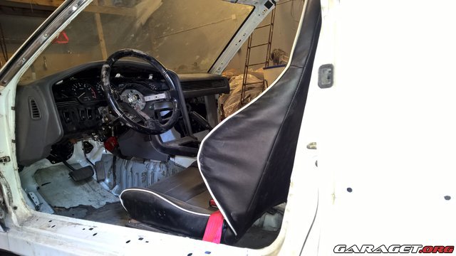

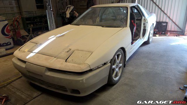

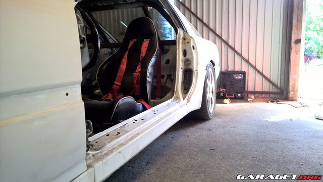

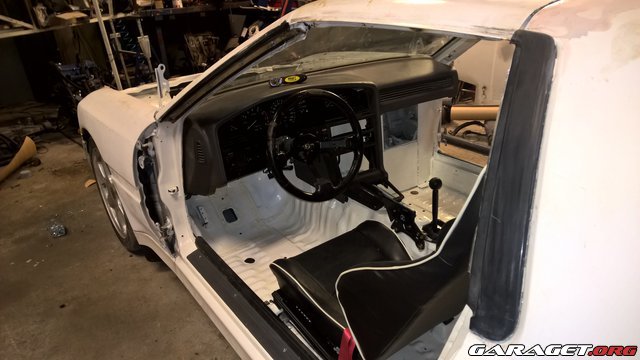

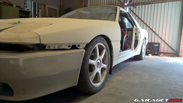

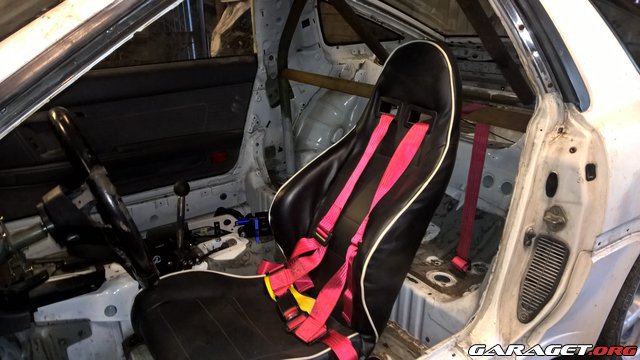

Dags för en efterlängtad uppdatering smile Har äntligen fått motovation och en morot till projektet då jag fått en sponsor smile Som ni märker så har det spårat ur lite från ursprungsplanen som var att chippa typ tongue
Har hunnit med att:
- Sätta in en bur
- montera stol
- svetsat igen torpedväggen
- anpassat instrumentpanelen
- sänkt den
- monterat huvlås
- höjt motorn
- fixat växlingen
- monterat hydraulisk handbroms
Har ni frågor är det bara att fråga smile
Bara lite lack kvar så blir det som nytt smile

Lagom låg smile
https://www1.garaget.org/gallery/images/92/91977/91977-a2328c91e7d85e29aedd075764a9b3c7.jpg
Måste nog få tag i en annan ratt tror jag tongue

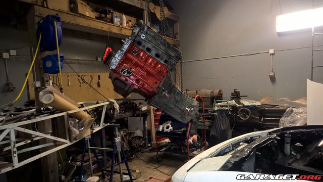

Va tvungen att lyfta ur motorn då jag ska svetsa klart torpeden och lacka.

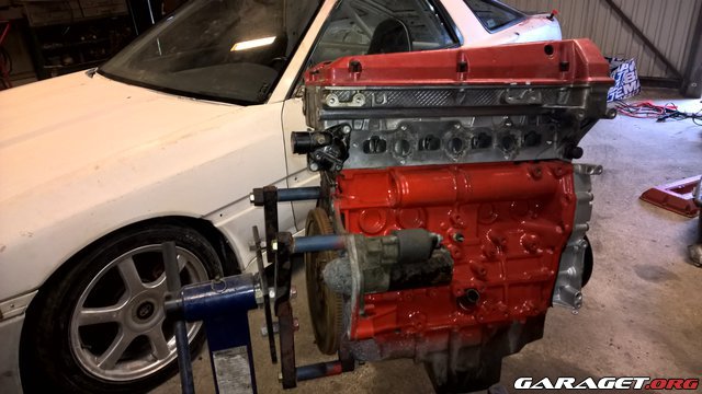

Uppdatering!

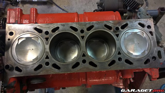

Har hunnit med en del, lackat motorrummet, lackat inuti, byggt motor och börjat montera inredningen. Känns riktigt skönt att få lite färg på bygget smile känns att det går framåt i alla fall. Nu ska jag försöka få till en distans mellan urtrampningslagret och växellådan, så att det går o koppla SAAB motorn smile någon som vet hur mycket urtrampningslagret ska flyttas? Har läst lite olika, mellan 17 och 14 mm?

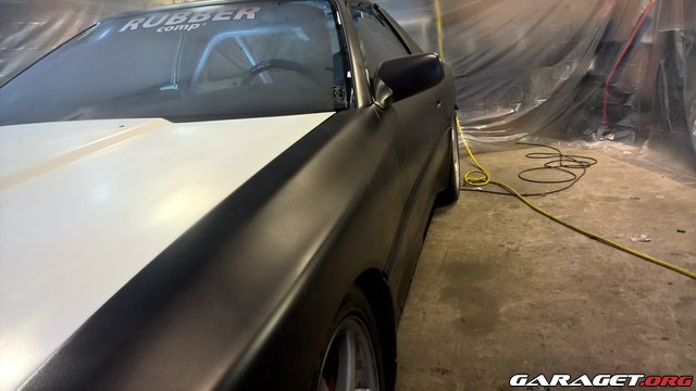

Dags för lite uppdatering! Har lackat bilen, både med vanlig lack och med Rubber Comp, är precis som Plastidip.
Så här såg bilen ut före Rubbercompen.
https://www1.garaget.org/gallery/images/92/91977/91977-7ad8ca04dda6eb02ee5df42743a529f4.jpg
Så här ser den ut efter, fick inga riktigt bra bilder men det kommer!
https://www1.garaget.org/gallery/images/92/91977/91977-aae5b55b57e0803aed878f0e2838087b.jpg

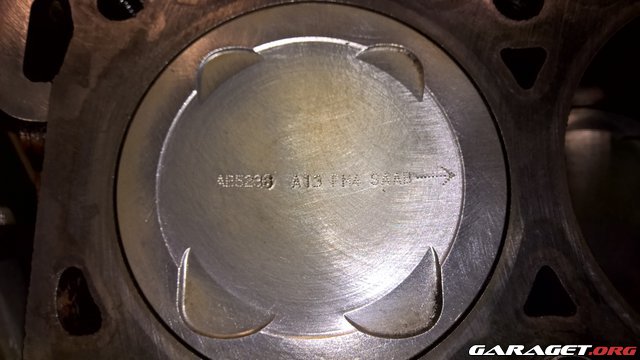

Jag hade en 2.0 liggandes så tog den, nepp, den sitter kvar.

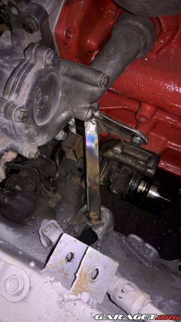

Då va det dags att uppdatera wink börjar bli långt mellan uppdateringarna men det är för att det inte händer så mycket wink
fick lov att bygga om ena motorfästet då det förra inte va tillräckligt bra.
Blev ett halvstumt fäste wink
