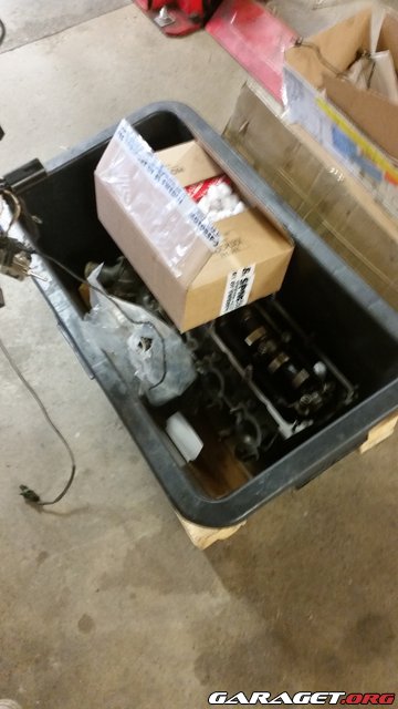

De som jag har gjort nu är att lämna in toppen till engson motor, det som ska fixas toppen är typ allt, nya ventilfjädrar (dubbla), nya bottenbrickor, ventilfjäderbricka, knaster (1 spår), 46/38 ventiler, och vx3 kammen ska slipas om.
https://www1.garaget.org/gallery/images/197/196898/196898-a84fe4e80396f08fda27a70ef34e7977.jpg

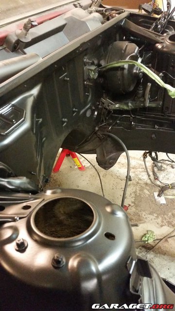

Polaren @liinustornqvist har också lackat om motorutrymmet åt mig
https://www1.garaget.org/gallery/images/197/196898/196898-b3e8d763a1419e636c072a4f968f5b64.jpg
https://www1.garaget.org/gallery/images/197/196898/196898-3e3a4d68b73c63aeb110bb2e296d2e81.jpg
https://www1.garaget.org/gallery/images/197/196898/196898-405b810fcbba7927f057b6e368ea3a0c.jpg

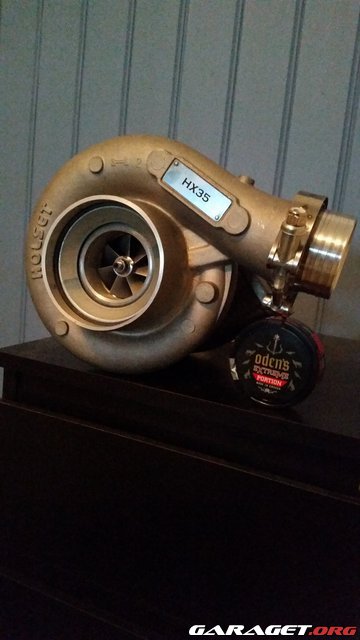

Skaffade mig en ny rolig snurra också big_smile
https://www1.garaget.org/gallery/images/197/196898/196898-a98f9156dc2c1bf39cff5022c1201825.jpg

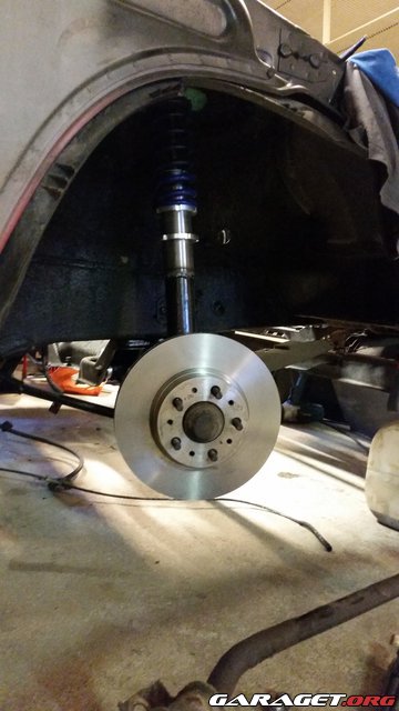

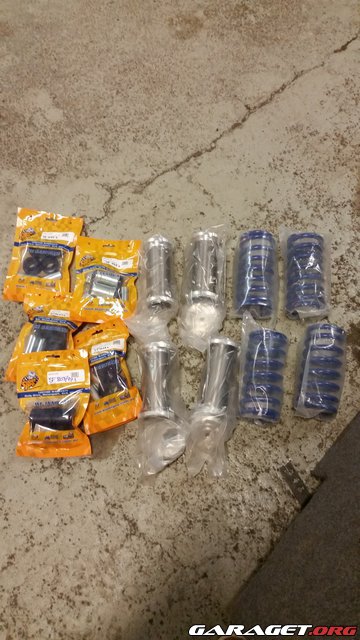

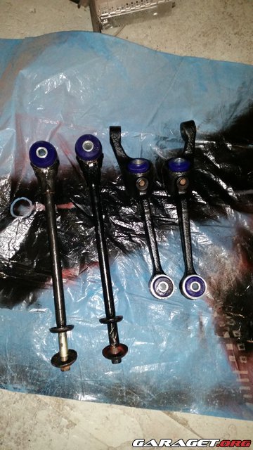

Hela framvagnen är så gott som klar med nya Super Pro bussningar och gjort egna coilovers med 450lbs fjädrar
https://www1.garaget.org/gallery/images/197/196898/196898-8e3a4134e91e94711c85b550b7ddc35a.jpg
https://www1.garaget.org/gallery/images/197/196898/196898-b14acaf1cedc21ec260a829ad5896bdd.jpg
https://www1.garaget.org/gallery/images/197/196898/196898-8a4cccad8b99d3e328f7b90517cb2ce8.jpg

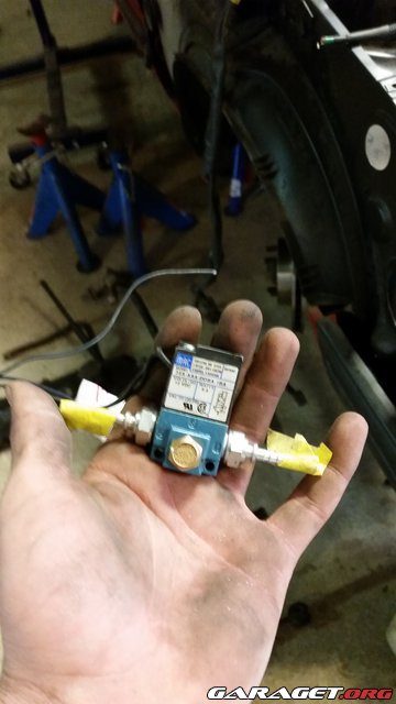

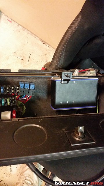

Har skaffat mig ett Vems 3.6 och köpte till en färdig kabelhärva från Engdhal Motorsport för en fyr cylindrig motor, behöver bara koppla alla givare, har också tänkt köra med en MAC magnetventil.
https://www1.garaget.org/gallery/images/197/196898/196898-371d8b6e779c632157fe003ef131b47a.jpg
https://www1.garaget.org/gallery/images/197/196898/196898-1fd328e0ea722b991c60ed5f688fb266.jpg

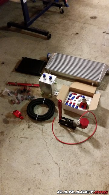

Har också skaffat mig lite annat som ska monteras så småning
https://www1.garaget.org/gallery/images/197/196898/196898-090a06da5eb8dafaec1512e82cdb5d72.jpg
