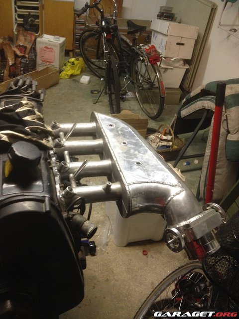

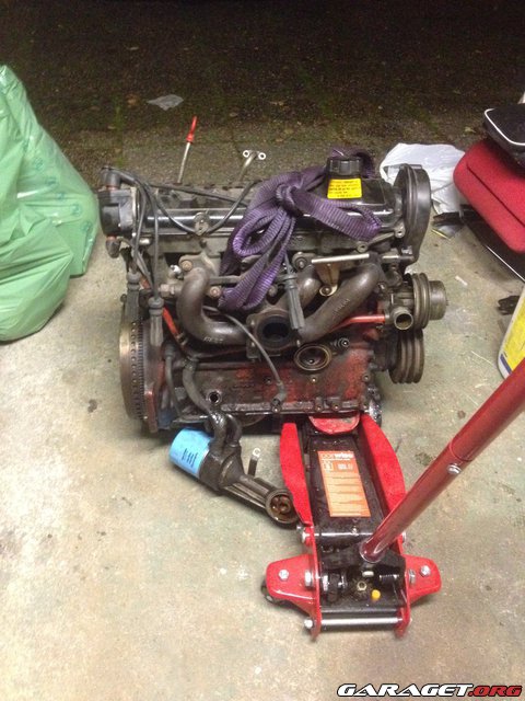

https://www1.garaget.org/gallery/images/197/196898/196898-c179cda30ef0cf09cd6d2504cf3dd837.jpg
motorn ser ut så här just nu, och kommer nog köra så här den här sommaren för att har ingen annan bil att åka till jobbet med, men om jag får tag på en pendlar bil som kommer jag att börja på en gång.

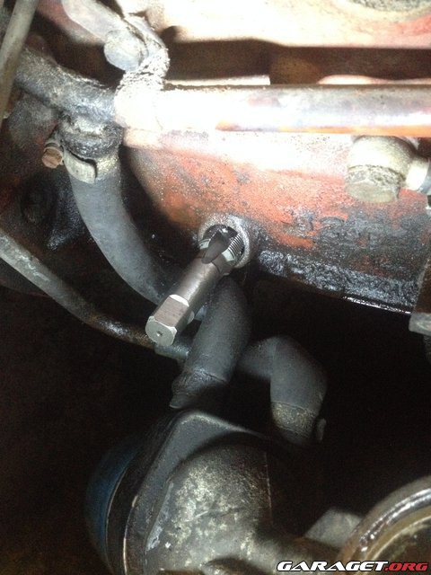

Det jag har gjort idag var att gänga oljereturen för att den läckte.
gängan som jag använde var 3/4, funkar hur bra som helst! smile

Följer detta! Tycker det är lite läskigt att gänga i blocket! wink Men när man får första går det ju bra!

jag vet men jag täppte hålet me en trasa sen när jag va klar så dammsuga jag ur den innan jag tog ut trasan :)jag letar efter ett smile

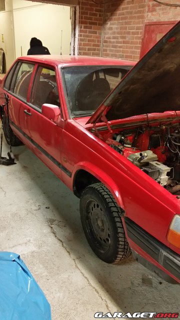

Tja! har inte uppdaterat på ett tag för att de har gått lite segt med projektet, men nu är de igång!

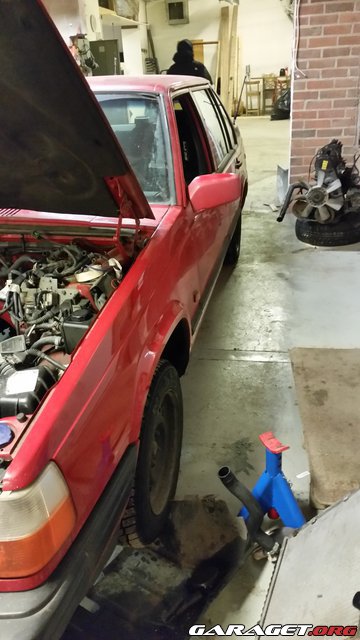

Det har blivit lite ändrade planer med bilen, eftersom de är en karsoss skada på bakskärmen som jag har försökt fixa men inte gått så bra hmm så jag håller på att leta efter en ny karsoss.
som ni ser så ser det förjävligt ut

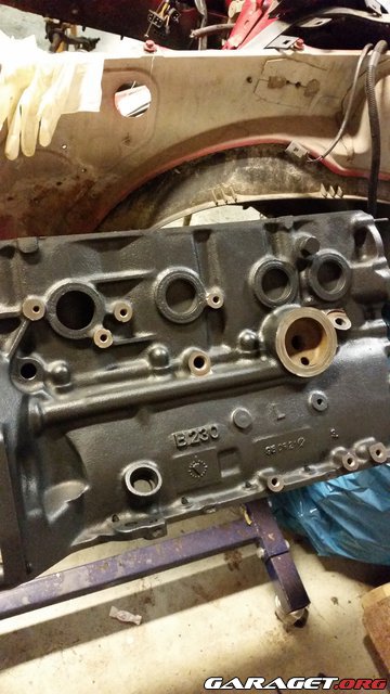

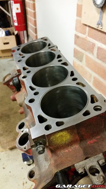

Det som har hänt nu är att jag har skaffat mig en motor(b230fk) som nu är inskickad hos Engson motor på toppdeckning, borrning, O-ringning och honing.

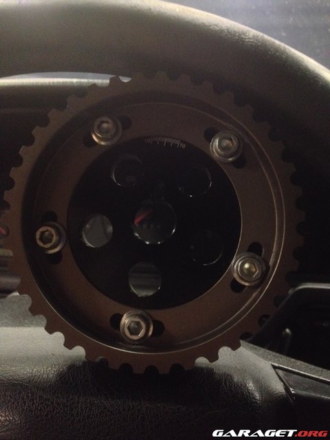

Har också köpt mig kolvar å stakar från bakaxeldelar, ett plenum insug, och ställbart kamdrev.

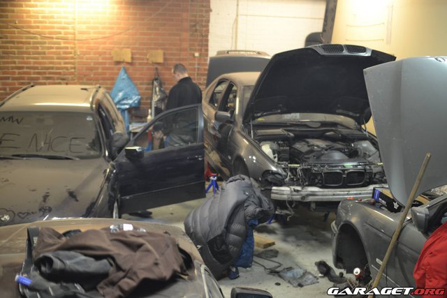

Har också skaffat ett garage med 3 kompisar, lite trångt men de får duga

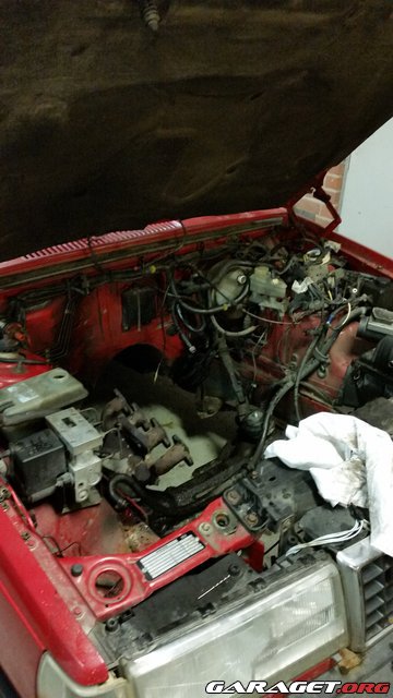

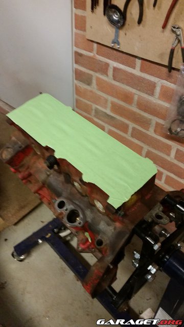

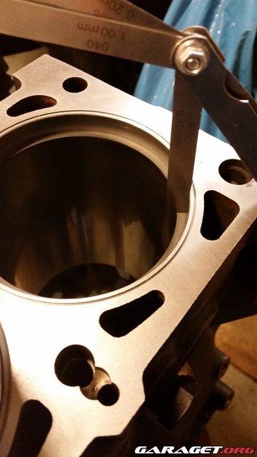

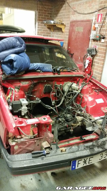

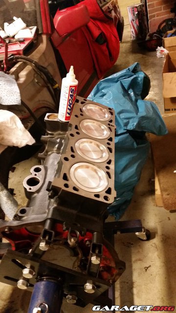

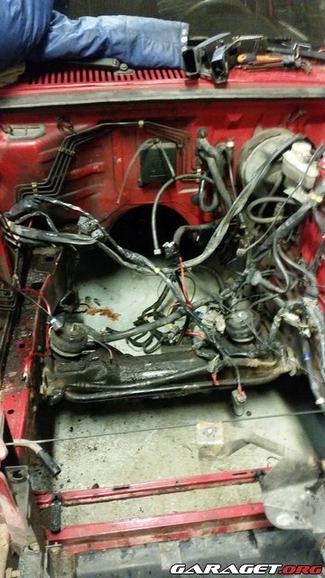

de som har hänt nu är att jag har fixat en ny kaross rivit ur motor, börjat ränsa onödig el, fått tillbaka blocket, köpt ett lättat enkelmasse svänghjul, har slipat in kolvringarna, och stoppat i kolvarna och stakarna i blocket.
Nästa grejj som ska göras är att skicka in remhjul, vev, svänghjul, och koppling på balansering.
