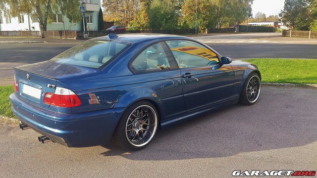

Tänkte dela med mig lite av en konvertering av en BMW M3 E46 -01
Köpte bilen enbart för att bygga om den.

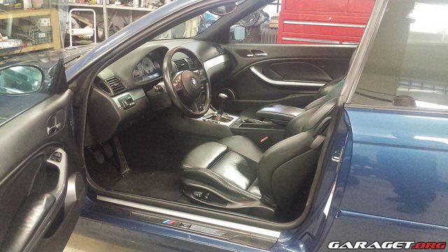

Vid köp
https://www1.garaget.org/gallery/images/92/91705/91705-f6ada395c32b0d7a984c601edb405b58.jpg
https://www1.garaget.org/gallery/images/92/91705/91705-6aa8c3dc7f1b93e4bc1bf1a9fa973489.jpg
https://www1.garaget.org/gallery/images/92/91705/91705-19b0e887811bb0e6a83f9c28696c40b1.jpg

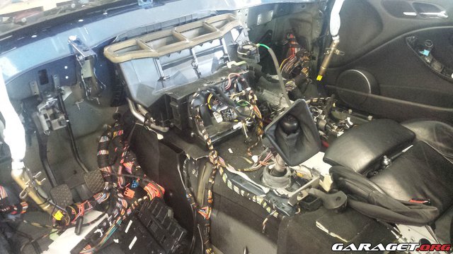

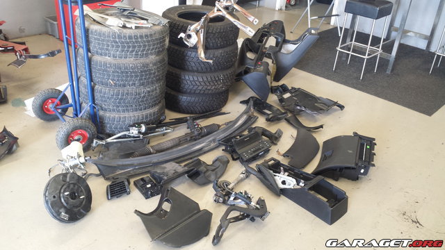

Plockat ur inredningen
https://www1.garaget.org/gallery/images/92/91705/91705-ac093426899620e8bb7621abb0ab39d2.jpg
https://www1.garaget.org/gallery/images/92/91705/91705-cbabe38ac3aace7821c8f6709aef2185.jpg
https://www1.garaget.org/gallery/images/92/91705/91705-310889bdce86d443cb6a6918ec05e829.jpg
https://www1.garaget.org/gallery/images/92/91705/91705-6c494780bad32c32380b055c3541e390.jpg

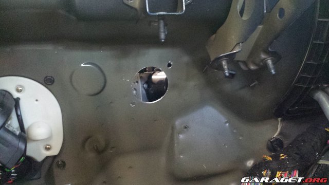

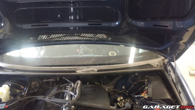

Rivit ur och borrat nya hål till torkarmotor/armar och monterat från vänsterstyrt
https://www1.garaget.org/gallery/images/92/91705/91705-9310d81ddc237fd72bc386990cecbc99.jpg

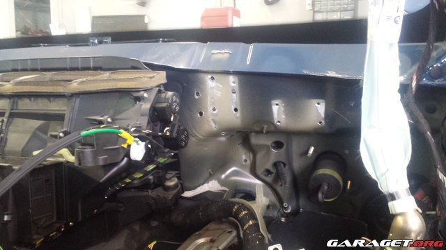

Borra bort alla punktsvetsar till krockbalksförstärkningen samt torkarmotorhållare och pedalställ

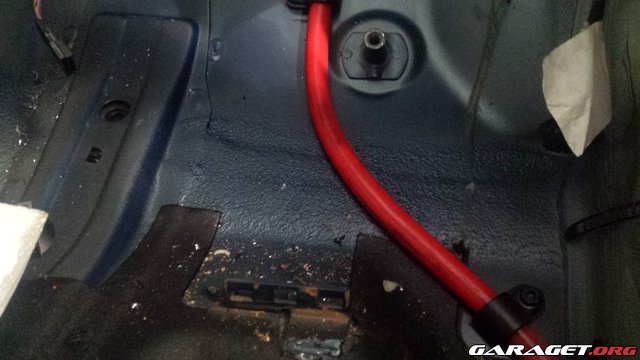

Infästningen till gaspedal måste bort
https://www1.garaget.org/gallery/images/92/91705/91705-3444a199facce092932041d71531e790.jpg
Infästningarna flyttade
https://www1.garaget.org/gallery/images/92/91705/91705-733a136565f2d8e46b1c59ce3e0879ba.jpg
Gas infästningarna flyttade
https://www1.garaget.org/gallery/images/92/91705/91705-5eaf5c8474831043ead2915535dfdb6b.jpg

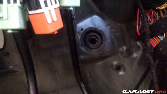

Borra hål till bromsservon
https://www1.garaget.org/gallery/images/92/91705/91705-aef1032dd4fe68d1fbf501abf6c2da27.jpg

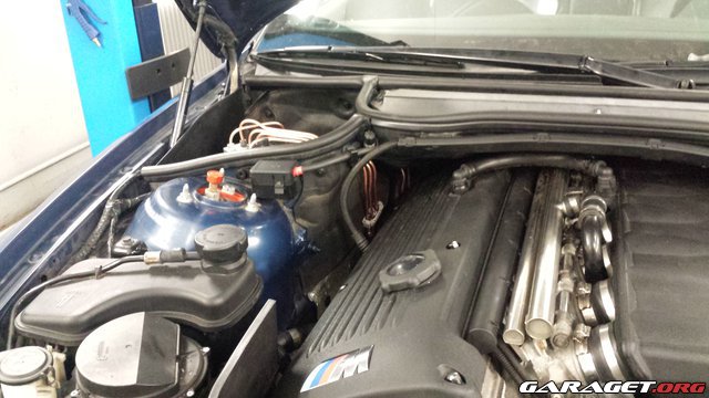

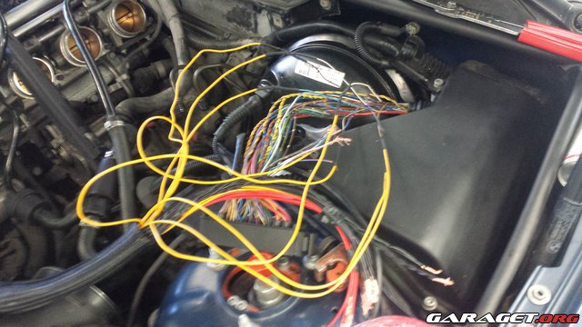

Flytta bromsförstärkaren samt abs som måste byta sida = förlänga 40 kablar
https://www1.garaget.org/gallery/images/92/91705/91705-42e32eb9ce7d57c8d836102a565c78b5.jpg

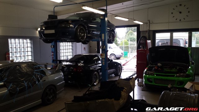

Garaget fullt med mina bilar big_smile

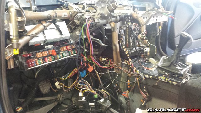

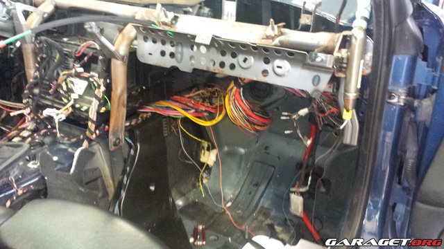

Fixa lite med elen.. Bläää
https://www1.garaget.org/gallery/images/92/91705/91705-f979fe7a9bf62ee335e3eeff918112be.jpg
Alla kontakter överflyttade från höger till vänster.. Behåller däremot hela säkringscentralen på vänster sida som man kommer åt bakom luckan av ett föredetta fack i brädan.

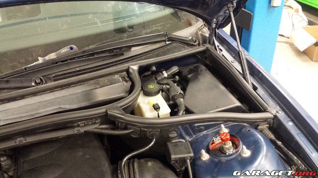

Dax med bromsar efter att ha flyttat ABS enheten..
https://www1.garaget.org/gallery/images/92/91705/91705-725a021f0f2373077a8696e93013d22a.jpg

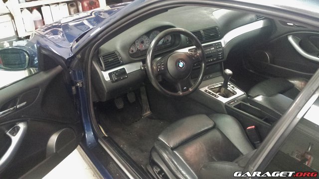

Inredningen ihop igen saknar damask och paneler nere vid  golvet
https://www1.garaget.org/gallery/images/92/91705/91705-29481ba2eb46a7081fc348420ced7872.jpg
https://www1.garaget.org/gallery/images/92/91705/91705-5cc2581912d3ebb2739c3b97bc3adf72.jpg
https://www1.garaget.org/gallery/images/92/91705/91705-b2a5a866c3a8bdcd7bcd1dde17a13423.jpg
