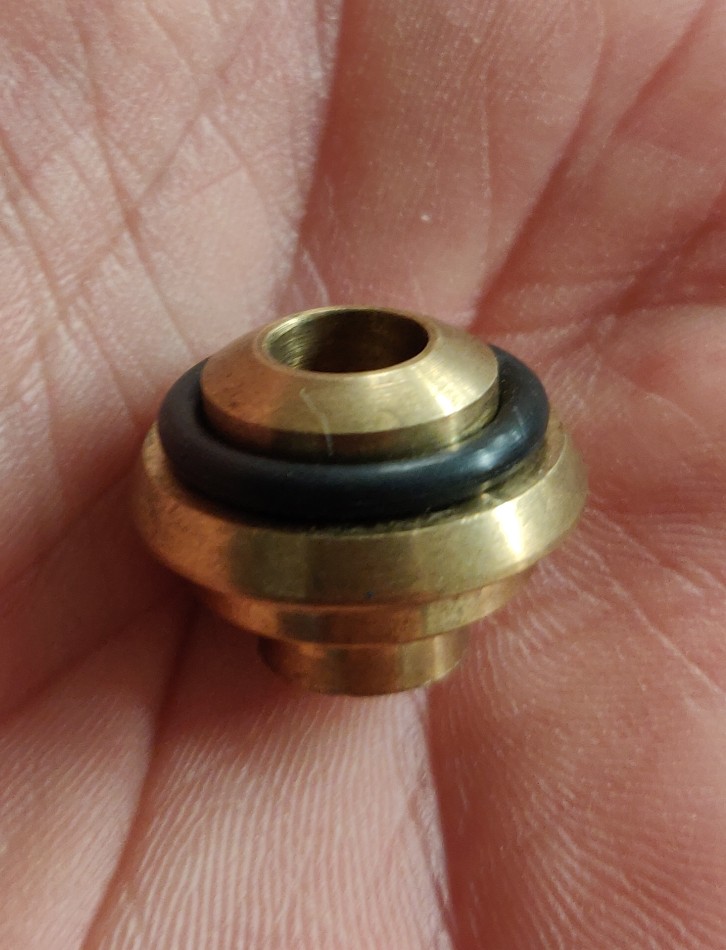

Hade beställt en ny wastegate klocka från speeding.nu och även några AN kopplingar så jag kan få ordning på ett oljeläckage jag skapat på grund att jag skadat en koppling.
Tyvärr lyckades de skicka fel wastegate klocka. Hade beställt en med mottryck men fick en lika dan som jag hade. Men de hade skickat med den bussningen som smälte för mig men gjord i mässing med en o-ring i stället, så gissar jag inte är den första med detta bekymmer?
https://rejsa.nu/im/user/7015/2019-09-13-20-10-40_img_20190913_200049.jpg
Jag pratade med speeding som bad om ursäkt och genast skickar det jag beställt. Men eftersom jag hade tänkt köra på svista på söndag hinner jag inte få någon ny wastegate klocka. Men speeding var schysta och bjöd på en mässing tätning som de skickat med den felaktiga wastegate klockan så jag kunde laga den wastegate jag hade medan jag skickade tillbaka den de skickat fel så jag kommer kunna köra nu på söndag. smile
https://rejsa.nu/im/user/7015/2019-09-13-20-10-40_img_20190913_200148.jpg

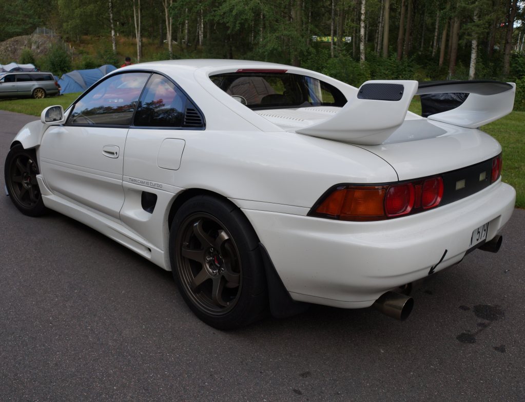

Men fick tag i en begagnad Big country Labs vinge för 1000kr som jag tänkte testa med. Insåg dock väl hemma att det bara är benen som är Big country Labs och vingbladet är nått hela annat noname förmodligen  smile
De hade limmat vingbladet med typ pl400 så det ska bort och jag ska tillverka ett vettigt fäste och skruva vingen i stället.
Som sagts tidigare finns även plan att bygga nya och bättre fästen till splittern med i vinter.
Bild på när jag ställt vingen på bilen bara för att.
https://rejsa.nu/im/user/7015/2019-10-08-16-10-15_img_20191006_194205__01.jpg

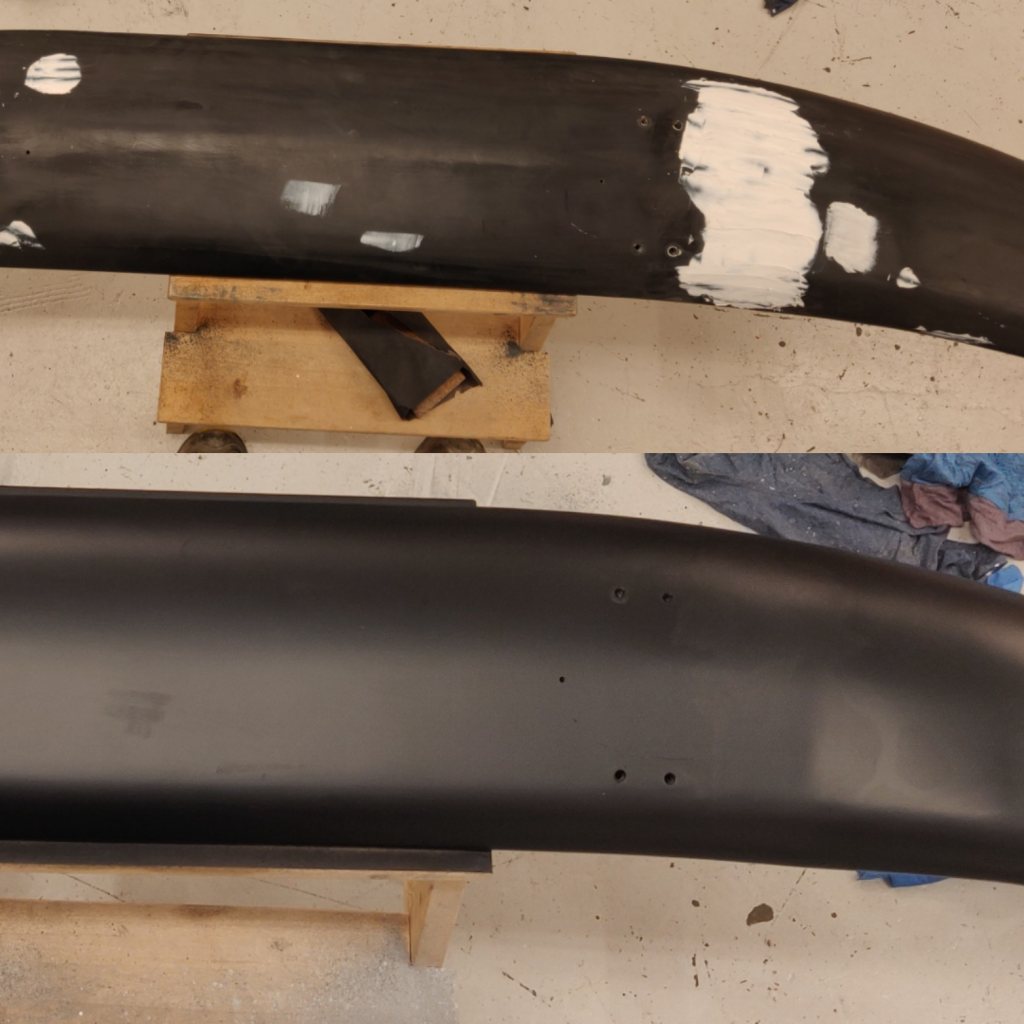

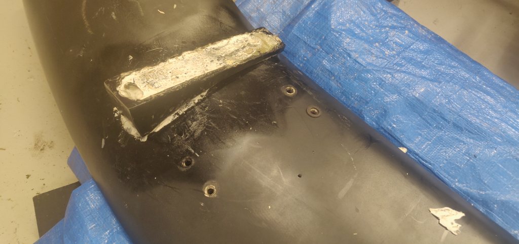

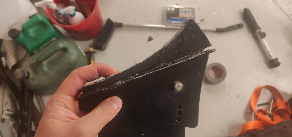

Har kollat lite noggrannare på vingen jag köpte och måttat lite och det ser ut att vara en glasfiber kopia på APR GTC200.
Tidigare ägare hade limmat några kilar på den sedan limmat den på vingfästet. Antagligen för att få den böjda formen på vingen att passa mot det platta fästet.
https://rejsa.nu/im/user/7015/2019-10-15-18-30-05_img_20191009_171201.jpg
https://rejsa.nu/im/user/7015/2019-10-15-18-30-05_img_20191009_171141.jpg
Fick ta bort limmet och spackla och måla lite, vilket jag tycker är astråkigt. Men blev väl helt ok ändå, får se om det blir wrap på den sen.
https://rejsa.nu/im/user/7015/2019-10-15-18-31-15_img_20191015_182108.jpg

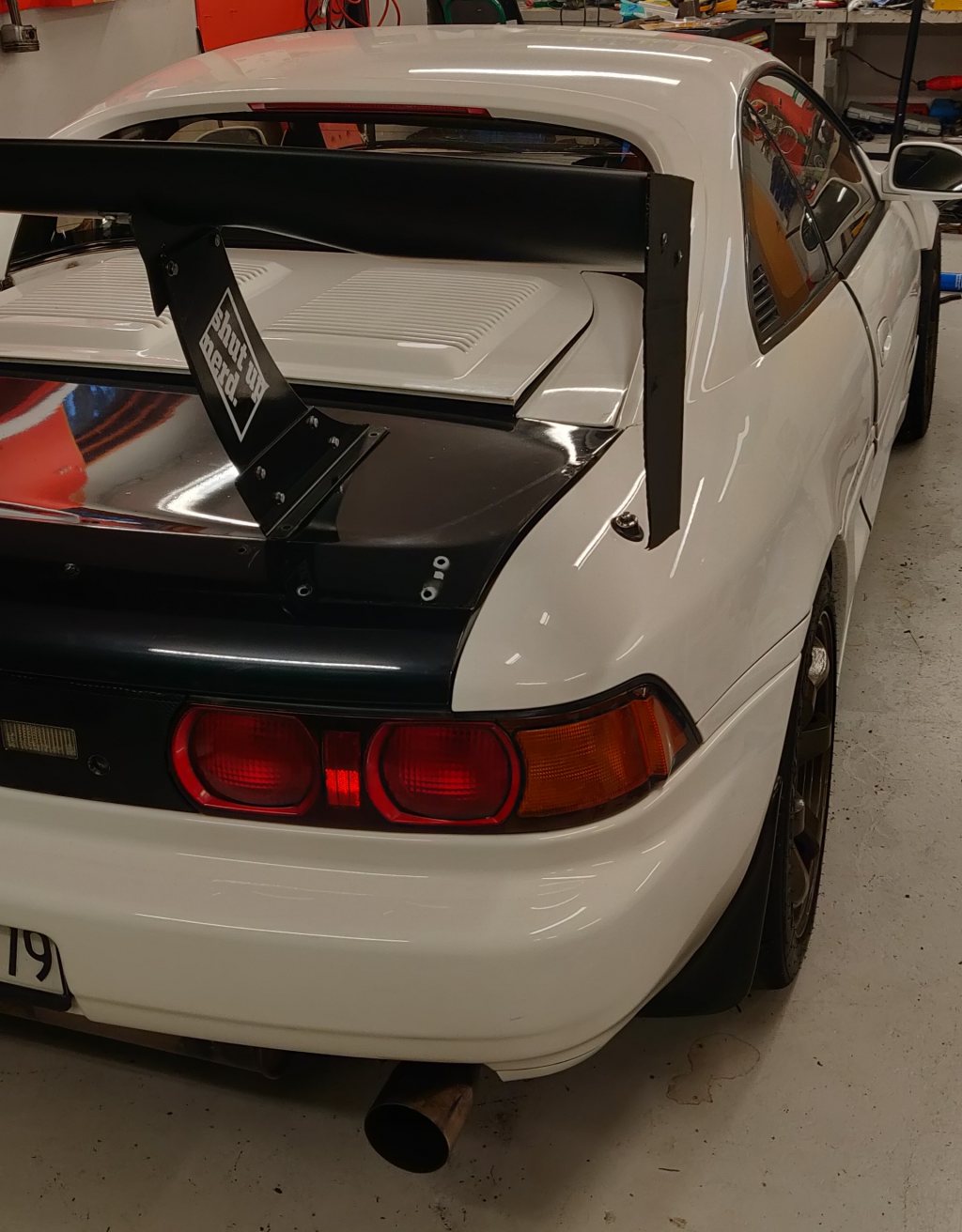

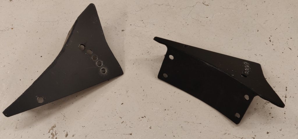

Gjorde nya fästen med lite olika monteringshål så man kan ändra vinkeln på vingen lite. Även form som följer vingen så den sitter i montering hålen och inte limmad.
https://rejsa.nu/im/user/7015/2019-10-15-18-35-07_img_20191015_155800.jpg

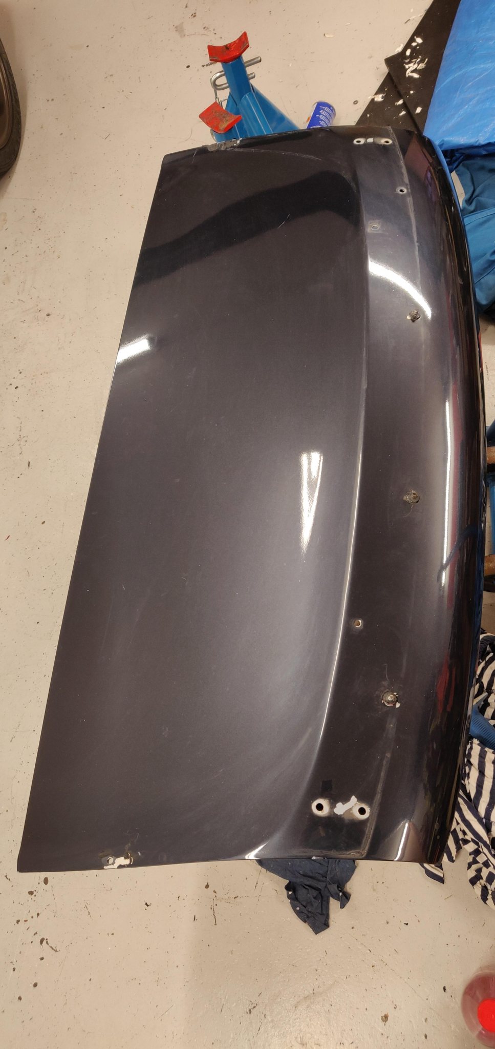

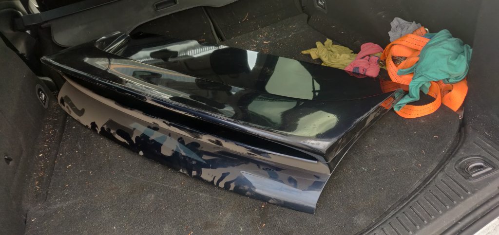

Sen köpte jag en bagagelucka från skroten med original vinge från de tidigare generationerna av mr2. För jag vill ha kvar den andra i fall jag ångrar mig så vill jag inte ha en med massa hål i. Dock är det massor av hål i den nu utan vingen så finns lite jobb att göra
https://rejsa.nu/im/user/7015/2019-10-15-18-36-54_img_20191010_134301.jpg
https://rejsa.nu/im/user/7015/2019-10-15-18-36-54_img_20191010_160259.jpg
Gjorde en endplate av lite wellpapp inspirerad av time attack i Japan, rättare sagt &G corporations SW20 mr2 time attack bil. Blir att göra om den lite och sedan tillverka i nått bättre material.

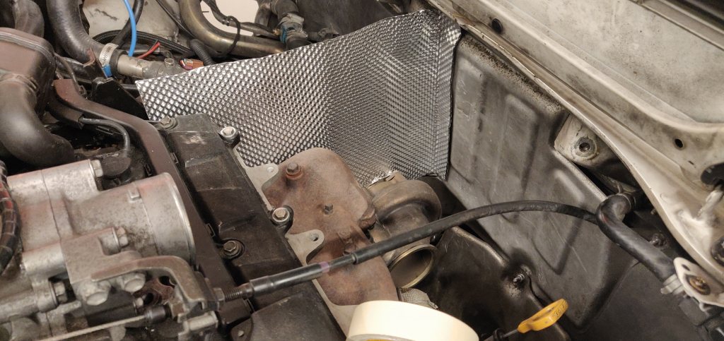

Har haft lös turbon och bytt wastegateklocka till en 2 port, alltså en som också har mottryck. Inga bilder på det men är ju rätt basic.
Sen håller jag på och fixar med nån slags värmesköld för att få bort lite stålningsvärme från intercoolern eftersom jag fick lite problem med insugstemp när jag åkte på Mantorp.
Får se hur mycket detta kommer skramla och hur många revisioner jag får göra.

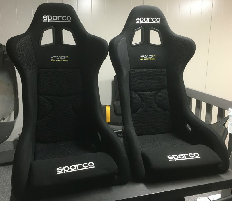

Sen har jag köpt 2 sparco Evo2 stolar av en på rejsa som jag ska försöka bygga några enkla fästen till. Troligtvis kommer jag inte kunna sätta några sliders på dem för då kommer jag inte få plats i bilen med hjälm på. Men ska testa först i alla fall.

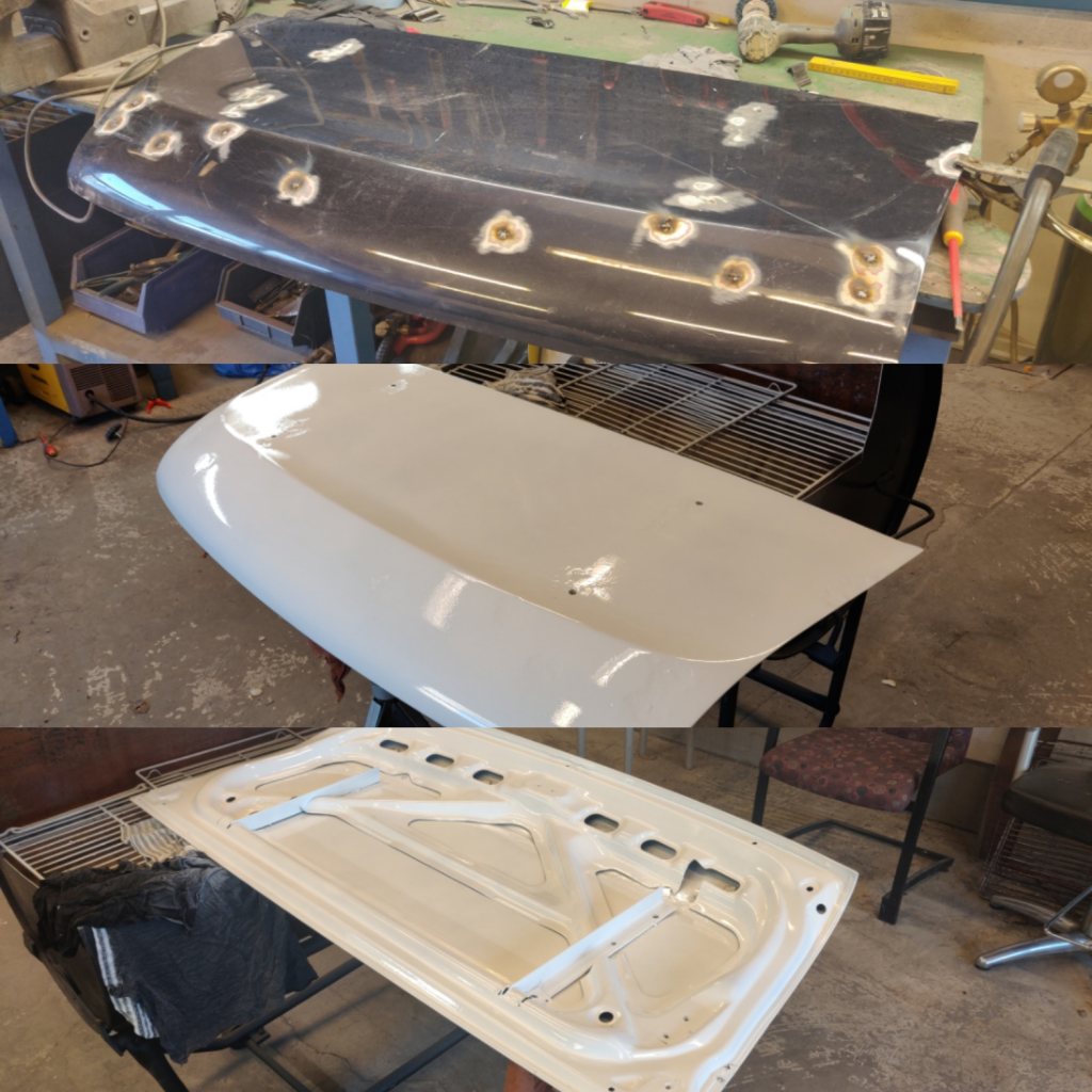

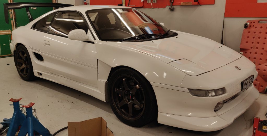

Fixat lite med bagage luckan i dag medan de flesta andra förbereder sig för skålande i kväll.
Svetsade igen de 16 hålen för den gamla vingen och punkade fast vinkeljärn på undersidan av luckan för att förstärka där vingen sitter. Kommer skruva den igenom dem så de sitter stilla lite bättre.
Har lagt på grundfärg nu men behöver spackla lite och sedan lacka den i den rätta vita färgen.
https://rejsa.nu/im/user/7015/2019-12-31-15-34-42_img_20191231_152849.jpg
Med det hoppas jag ni alla får ett Gott Nytt år!

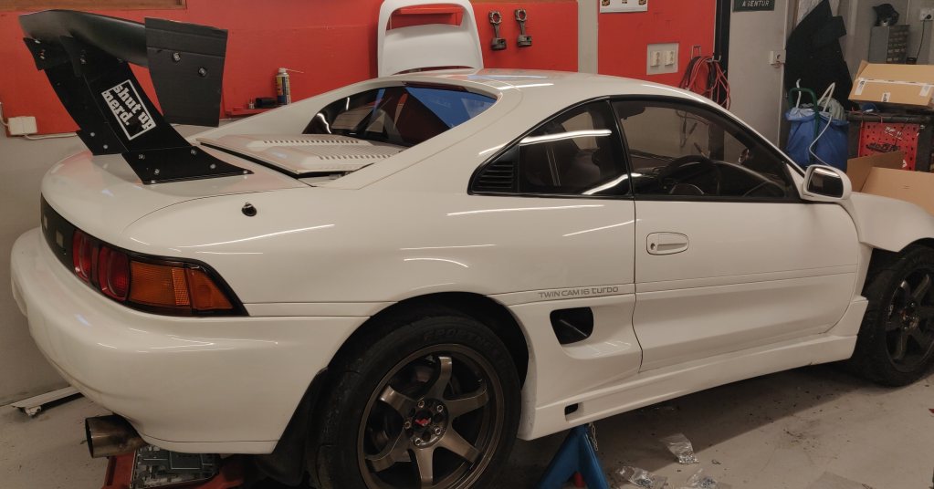

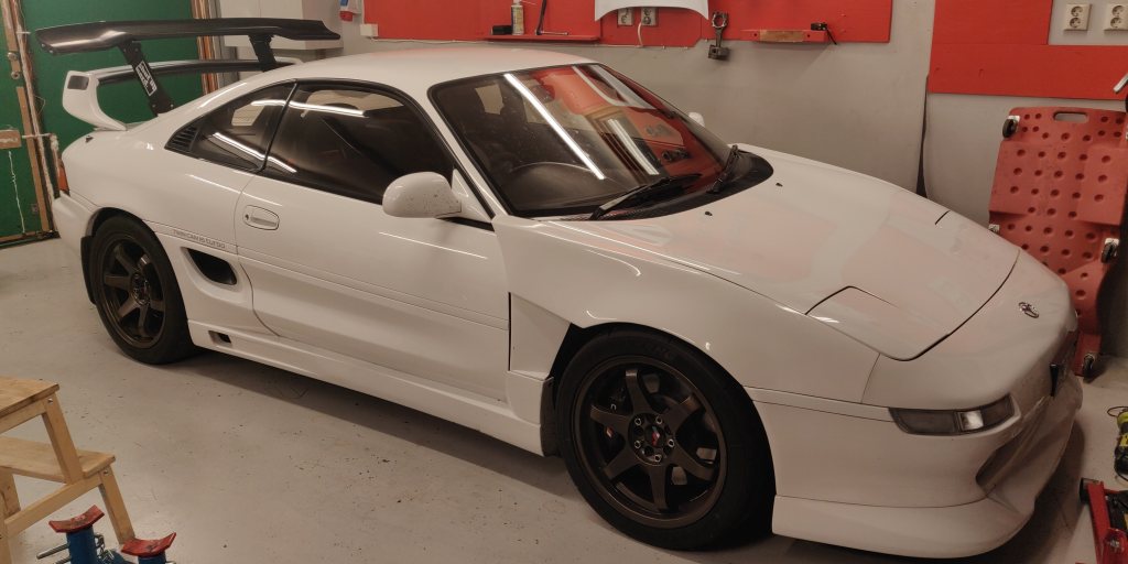

Nu är luckan monterad på bilen. Vingen blev riktigt stabil och bra med vinkeljärnen som förstärkningar på undersidan.
Fisnishen däremot är katastrof, jag hade ett svårslipat spackel och alldeles för dåligt tålamod. Kanske får göra om det nån gång när andan faller på. Nu är den inte full med hål så bagaget håller sig torrt och är i alla fall samma färg som bilen.
https://rejsa.nu/im/user/7015/2020-01-03-12-48-39_img_20200103_124418_606.jpg

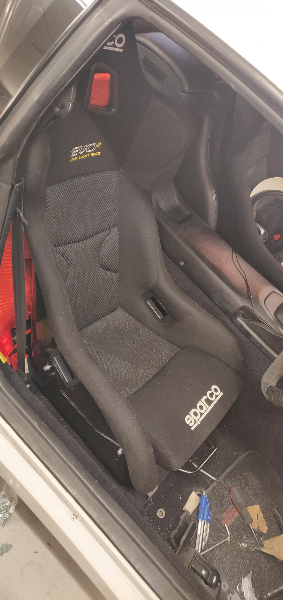

Har börjat med fästen till stolarna och det visar sig att jag får plats med hjälm och sliders på stolen. Alltid trevligt att kunna ändra lite när det trots allt är en bil som går lite på gatan.
Ska göras lite hål för att fästa stolen sedan måla lite på fästena. Nästa projekt helt enkelt.

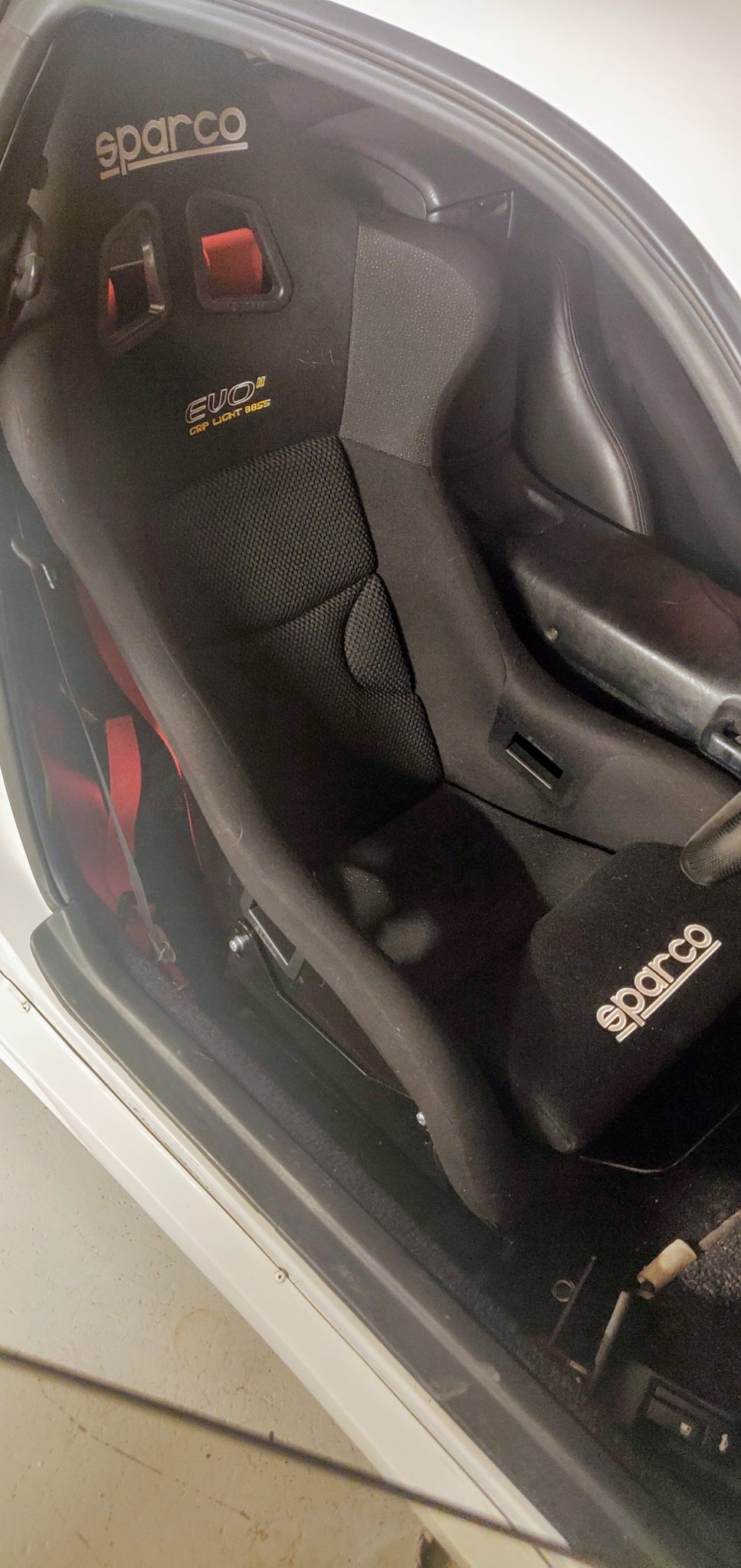

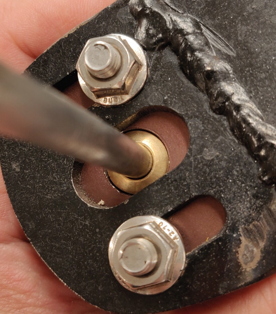

I dag spenderade jag tid på att bygga fäste för att få fast stolarna i bilen.
Är rätt enkelt i denna bilen, men problemet är att man hamnar ganska högt med skalstolar och det gör att det är svårt att få plats med hjälm.
Så det jag behövde var att få något att montera glidskenorna i. Enklast var att bocka 2 plattjärn och bulta dem i original stolsfästena.
Sagt och gjort.
https://rejsa.nu/im/user/7015/2020-01-05-19-30-26_img_20200105_131350.jpg
Sedan var det bara ta i och ur stolen 100 gånger typ för att få hålen på rätt ställe så stolen fick plats.
Fästet är klart nu och ska bara kopieras till passagerarsidan. Jag får precis plats med hjälm på så jag kan använda mina sliders, vill gärna kunna justera lite eftersom man gärna sitter lite mer avslappnat när man åker gata.
https://rejsa.nu/im/user/7015/2020-01-05-19-30-26_img_20200105_192445.jpg

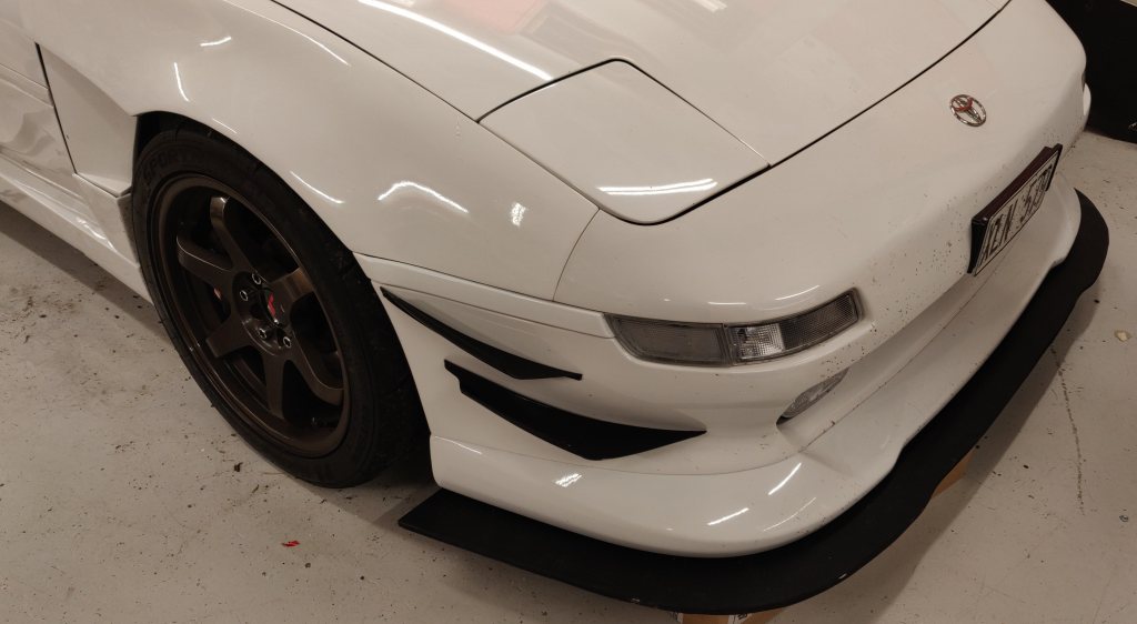

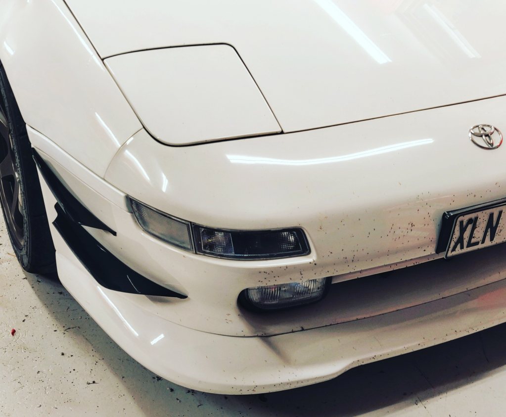

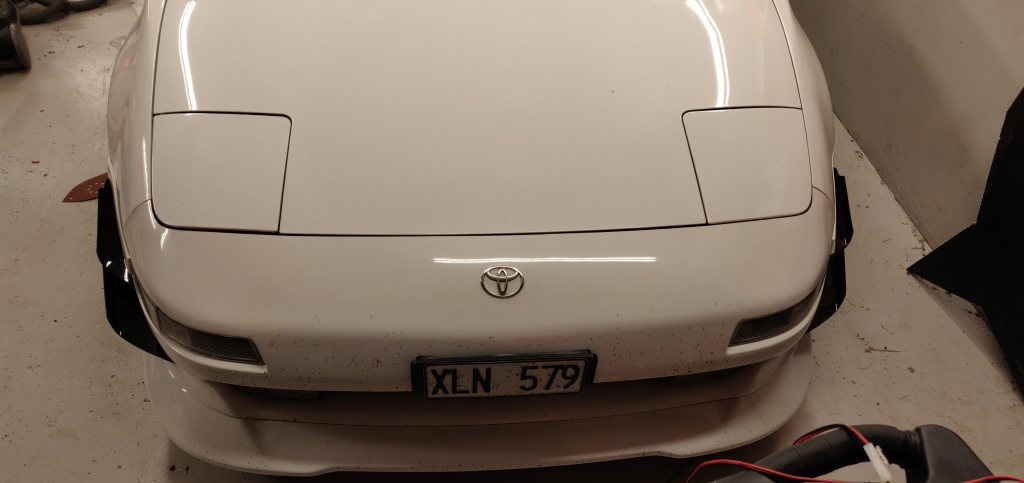

Fick hem några canards i dag som jag köpte på vinst och förslut från Ebay.
De skulle vara i kolfiber men visade sig vara i ABS-plast eller något liknande. Men det var bara till fördel för mig eftersom de var universal och inte passade 100% till bilens former så kunde man få dem att passa med milt våld.
Nu lär väl inte dessa göra exakt vad det är tänkt eftersom jag inte har någon vindtunnel att testa i så har jag monterat dem mer estetiskt, men lite måste man ju göra för att få #racecar feel också &#128513;
Men tror det kommer se trevligt ut när väl splittern kommer på plats med.
https://rejsa.nu/im/user/7015/2020-01-10-21-54-46_img_20200110_213353_609.jpg
https://rejsa.nu/im/user/7015/2020-01-10-21-54-46_img_20200110_212812.jpg
https://rejsa.nu/im/user/7015/2020-01-11-07-50-03_img_20200111_073020.jpg
