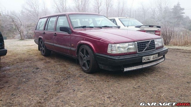

Jag hade en 500w monterad under kofångaren på min 940.
Placeringen blev där pga att rampen var för bred så den skulle skymma orginal lyktorna annars.
Jag blev riktigt nöjd, uplevde aldrig att jag blev bländad osv.
Hade jag fått bättre ljus om den satt på taket? Antagligen.
Men den hade medfört problem med ökad bränsleförbrukning, vind ljud från rampen samt allmänt krångligare kabeldragning osv.
