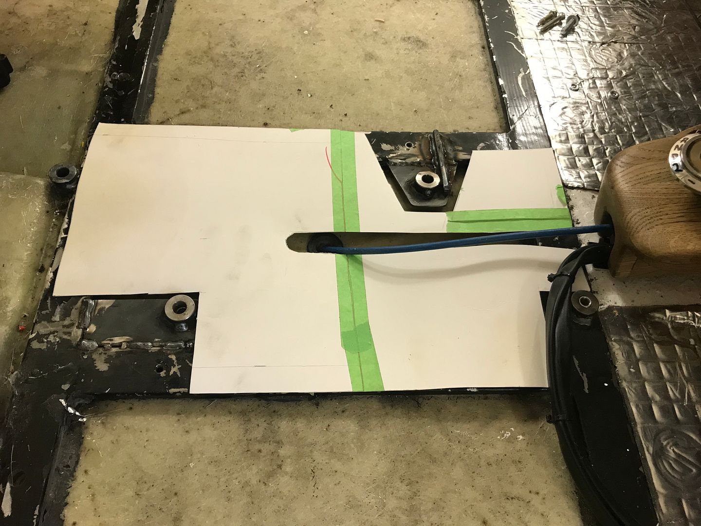

https://i50.photobucket.com/albums/f305/Quinnan/Projekt%20Hot%20Rod/IMG_2838_zpshrqtbdmf.jpg

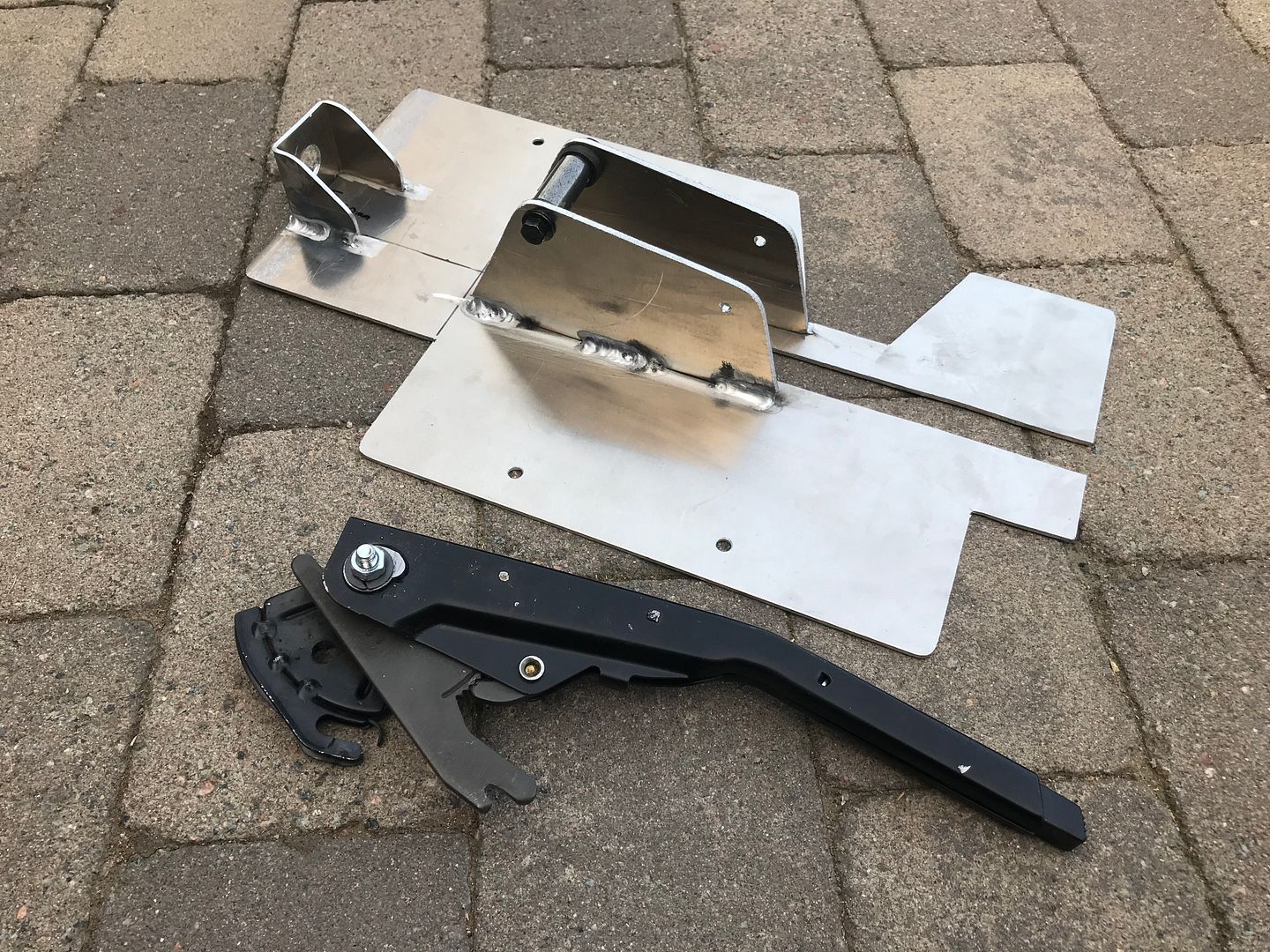

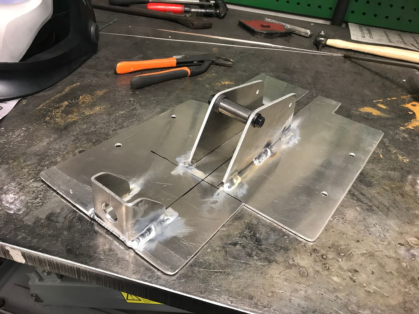

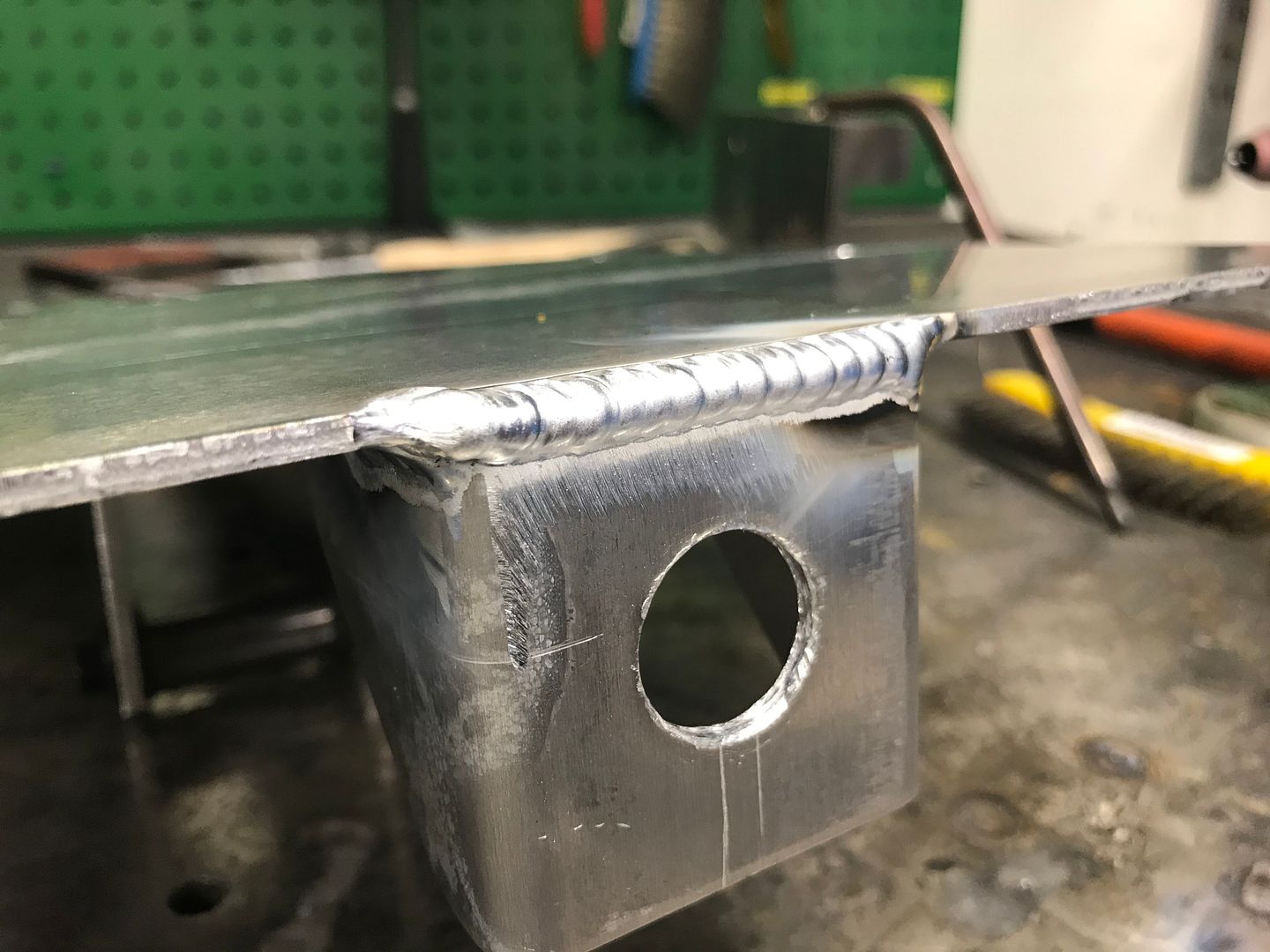

Sen fick bandsågen jobba lite och tugga fram samma form i aluminium. Ett par svetsfogar senare såg det ut såhär.
https://i50.photobucket.com/albums/f305/Quinnan/Projekt%20Hot%20Rod/IMG_2891_zps7aojqldg.jpg
https://i50.photobucket.com/albums/f305/Quinnan/Projekt%20Hot%20Rod/IMG_2890_zpsc4ez0ygy.jpg

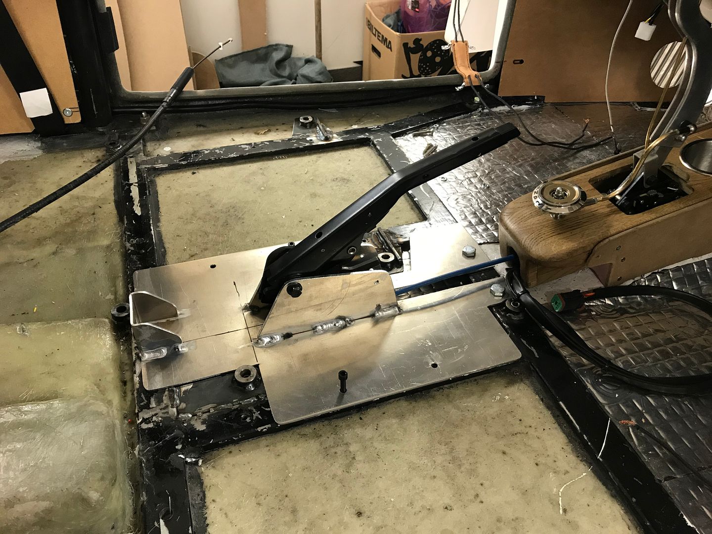

Sen fick min gamla Volvo 940-spak ansas lite då den var lite onödigt bred.
https://i50.photobucket.com/albums/f305/Quinnan/Projekt%20Hot%20Rod/IMG_2900_zpszxqyiyk8.jpg
Och på plats så kan det bli något sånt här. Jag hann inte korta handbromsvajern ikväll, men det får bli under veckan.
https://i50.photobucket.com/albums/f305/Quinnan/Projekt%20Hot%20Rod/IMG_2901_zpsyi3nlcla.jpg
Inte så mycket mer bilder än så idag tyvärr. Jag hoppas på att kunna få väldigt mycket mer gjort under nästkommande veckor då semester börjar smile
