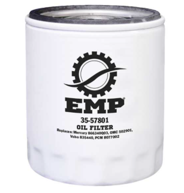

Samma fråga gäller oljefilter och bränslefilter:
Oljefilter: https://drev.se/produkter/35-57801?ref=18292
