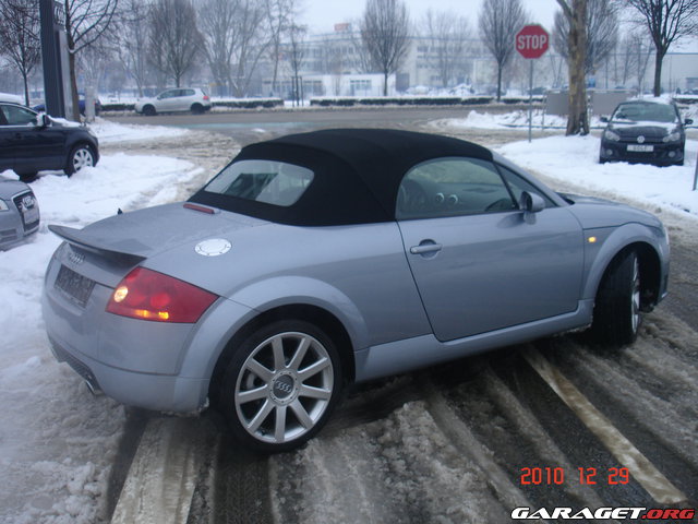

Hej!
Jag kör med Lidls 5Wx40 helsyntet i min Audi 100 Avant  2,0E från -89 ochi min  Audi TT 3,2 lit roadster från 2004.  Har också kört med Biltemas 5Wx40 olja i Audi 100:an.
Visst kan du köra med delsyntet om du vill. Någon olja drar inte mina bilar.
Nu kör inte jag mer än 1000mil med den gamla Audi 100:an men någon olja drar den inte.
Tack för tipset "Spillolja"! Blir att köpa därifrån nästa gång!
