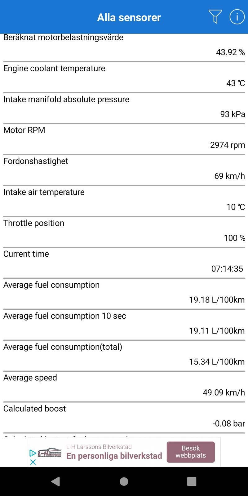

I de bifogade bilderna ser ni skärmdumpar på livedata från OBD2.
Den ena bilden är tagen då bilen är slö, och den andra bilden är tagen då den fungerar normalt. Båda bilderna är tagna vid fullt gaspådrag, i trean växel och vid ca 70 km/h.
Det finns inga pågående eller sparade felkoder.
Jag har bytt glödstift då den först bara var slö de första metrarna.
Ser att motorbelastningsvärdet och boost skiljer sig en del.
Är "boost" laddtrycket i turbon?
Kan det vara turbon som krånglar, med varför hoppar den då igång igen?

Allt verkar röra sig som det ska, och trycket ligger på 95 kpa, vilket borde ligga inom felmarginalen?
Tempgivarna ligger inom rimliga värden.
Händer det att en turbo som "håller på att ge sig" kan bete sig såhär?
Kan en turbo hoppa igång efter en stund?
Det finns väl inte mycket man kan göra åt en turbo förutom att byta? Tänker ifall det är ett lager som är dåligt?
Jag hör inga missljud iallafall.

Jag kollade ställdonet genom att röra det.
Jag ser inget värde på differentialtrycket, men jag ska gå igenom punkterna igen och se om jag kan hitta felet.
