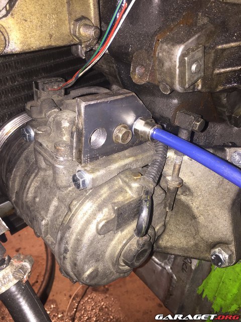

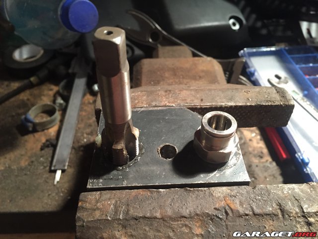

Bilder på hur jag gjorde en mekanisk pump istället för en elektrisk smile gängade 3/8 ska på dimsmörjare och filter på sugsidan smile

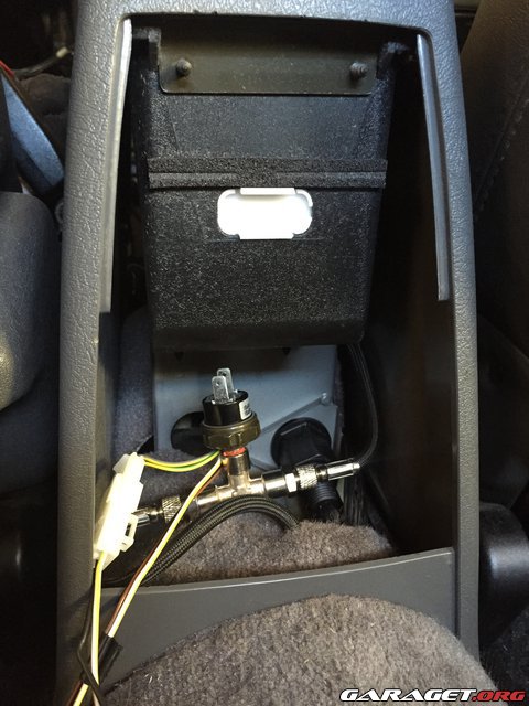

Vart lite dåligt på upptatera projektet men har mest vart småsaker smile
Tryckvakt som startar kompressorn under 8 bar och stänger av vid 11 bar sitter på slangen till en tryckklocka dom jag kan se trycket på, och dimsmörjare filter och vatten avskiljande på sugsidan av kompressorn söm smörjer den smile

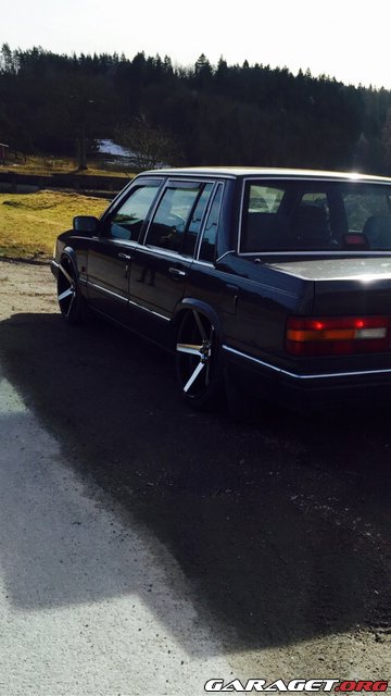

19 mars 2016
https://www1.garaget.org/gallery/images/217/216756/216756-10cc3a5ea8dd64ba2cfed1f9c694351b.jpg
Volvo 760 airride om606 superturbo
https://www1.garaget.org/gallery/images/217/216756/216756-67d23d4b35cad3fdd40473466381122f.jpg
Premiär turen lagd! Bild tagen bör luftfjädring är sänkt Max smile

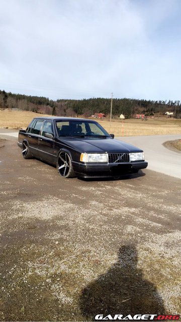

25 mars 2016
https://www1.garaget.org/gallery/images/217/216756/216756-d08eafceea39e07b250de046933344d9.jpg
Luftfjädring upphöjd till Max/körläge, helt underbart att köra grusväg eller guppiga vägar tills skillnad från kapade fjädrar wink
