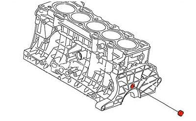

Det måste isf vara någon typ av plugg avsedd för rengörning av oljekanalen........ Men jag kan inte påminna mig om att dom lite äldre vitblockarna har någon sådan på remsidan... Däremot sitter det en sån på svänghjulssidan;
https://files.ekmcdn.com/stephenlawes/images/volvo-c70-s60-v70-s80-xc70-xc90-petrol-diesel-engine-block-oil-gallery-core-plug-1-9430-p.jpg
Men om det finns en på remsidan så borde den sitta strax nedanför kamremsspännaren, troligen är remhjulet ivägen för att se den dock...

Jag ser på kvittot från verkstasbesöket för ett och ett halvt år sen, att man skrev "Hittat en lös plugg bakom kamrem". Sedan: "Dragit åt pluggen och fyllt olja".
Man menar helt klart att "plugg" är av typ: Skruv. Och bakom kamrem, vilket jag tolkar som mellan motorblockets högra sida och plastkåporna kring dreven och remmen. Annars hade man nog sagt t.ex. motorns baksida eller så.
