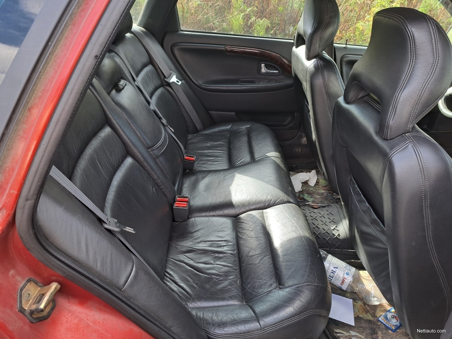

19 maj 2023
Googlat några minuter och tror jag har kommit på varför TS inte har något mittenbälte.
Det verkar som att någon har monterat ett baksäte från en S40.
S40 har bältesrullen i hatthyllan.
V40 har bältesrullen i baksätesryggen.
V40:https://cdn.nettiauto.com/live/2022/08/22/ff650655b0ce221a-large.jpg
S40:https://www.dealermanager.co.uk/images/201604/large/DM6394-rshxnlmq.JPG

Hej,
Du har nog rätt, det måste vara den rimligaste förklaringen. Varför någon har gjort detta, och hur bilen kunde passera föregående besiktning utan anmärkning förblir en gåta... Men det kanske inte är någon större överraskning att besiktningen är lite som ett lotteri nuförtiden.
