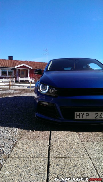

Sen har jag äntligen fått tummen ur och monterar Led ringarna i lyktorna.
Sjukt nöjd för en gångs skull,
Detta har också inneburit att jag gjort om mina blinkers igen.
Är väl version 7 eller 8 sedan jag bytte fronten. men nu ser även de bra it.

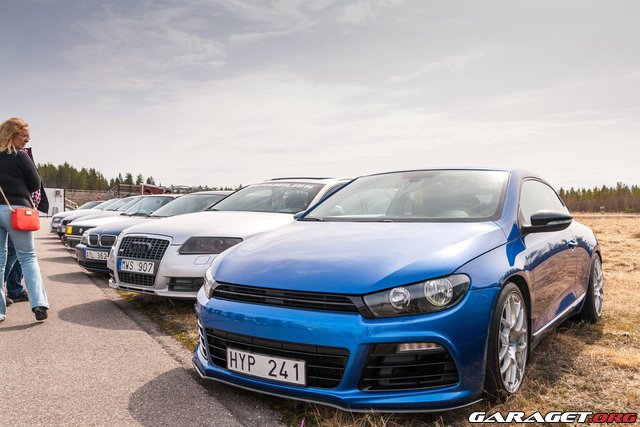

Fick en fin bild tagen på bilen på Vårträffen Av Cecilia Moberg.
Bilen ska ner mer mot marken, hoppas på att nya coils ska hjälpa mig med det smile

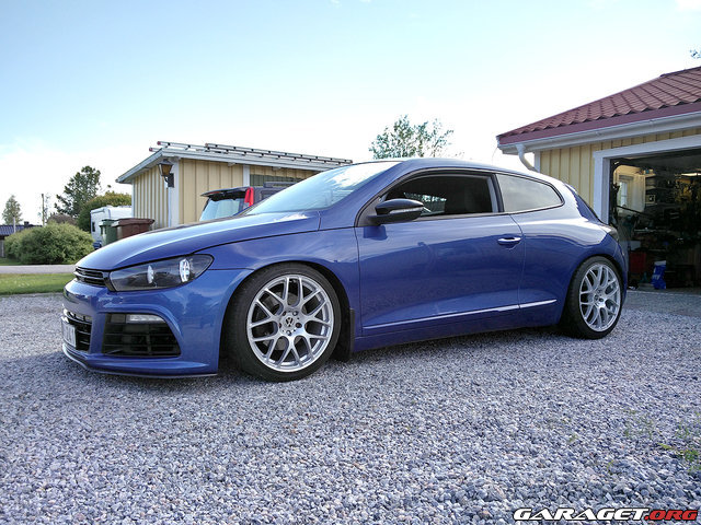

Har inte vart så nöjd me höjden och ville få ner den lite till.
Så nu sitter den på Raceland Primo's, och än så länge är jävla jävligt nöjd.
Väntar på att fjädrarna ska sätta sig lite, sen så får vi se om det går att få den lite lägre utan att behöva kapa sönder något smile
