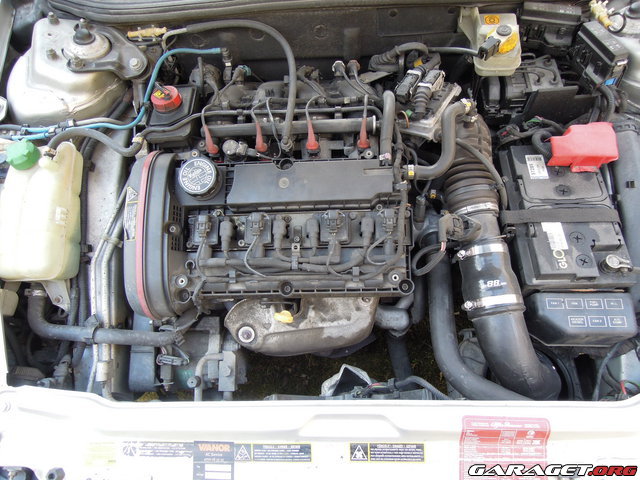

Problemet med öppna filter (utöver filtreringen) är placeringen när det bara monteras utan förändring. Original intaget är designat för att motorn ska kunna få in så mycket kall luft som möjligt.
Mindre syre i värme så garanterad effektförlust om det inte skärmas av.
Enda bilen jag monterade öppet filter på var min gamla Alfa 156a men körde adapter så filtret satt i originalboxen
