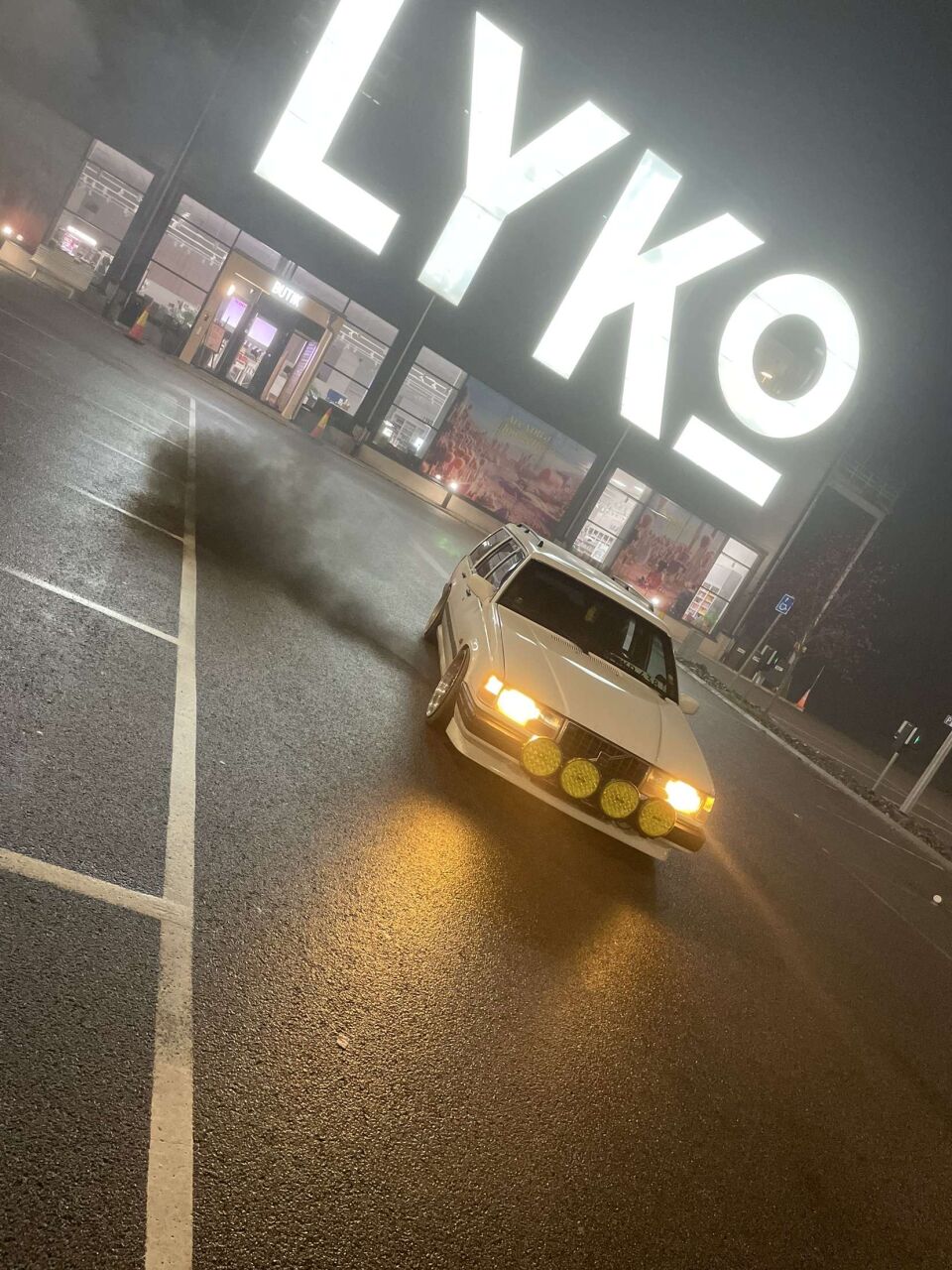

Tjo. Tyvärr ingen hjälp men ryker din som min ? https://www.garaget.org/forum/viewtopic.php?id=349414
Ser vitt ut på bild men de e blå ton å stinker olja

hmm, så mycket ryker den ej
Den ryker lite vitt/blått när man startar den samt så luktar det bränd olja, ryker inte så värst mycket vitt/blått när man gasar på då pumpen är ganska så påställd
