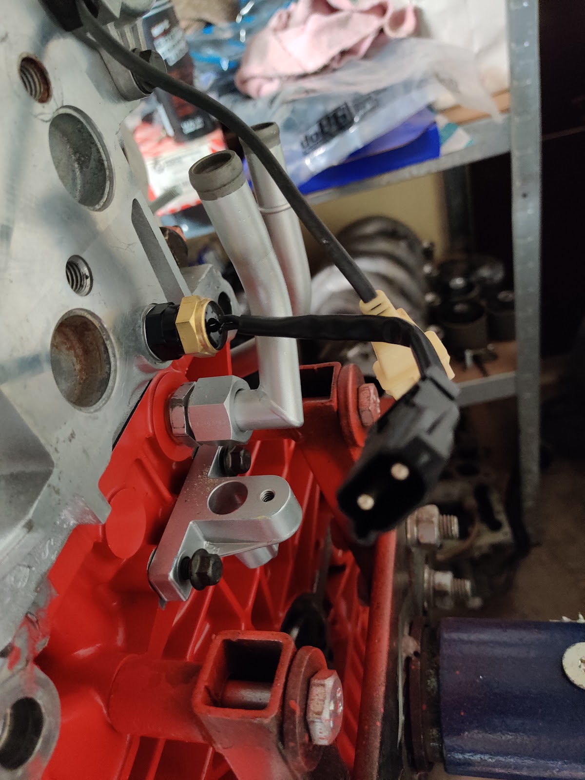

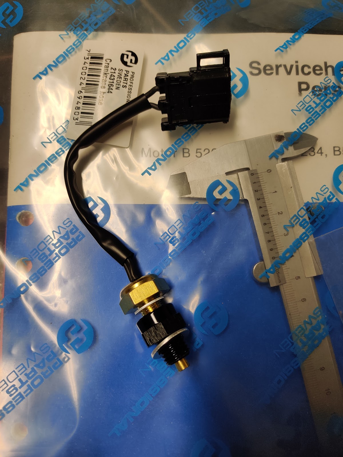

Sen eftersom jag har en tidig 960 så behöver jag en till tempgivare som ska gå till instrumenthuset.
Normalt så tar denna 1992 960 tempsignalen till instrumenthuset från givaren som sitter i termostathuset, men där vill ju styrboxen till T5an ha sin signal.
Så tog ur pluggen bak i toppen som var av storlek M12x1,5 och köpte en adapter till M10x1 som är givarens storlek och det såg ut att bli bra:
