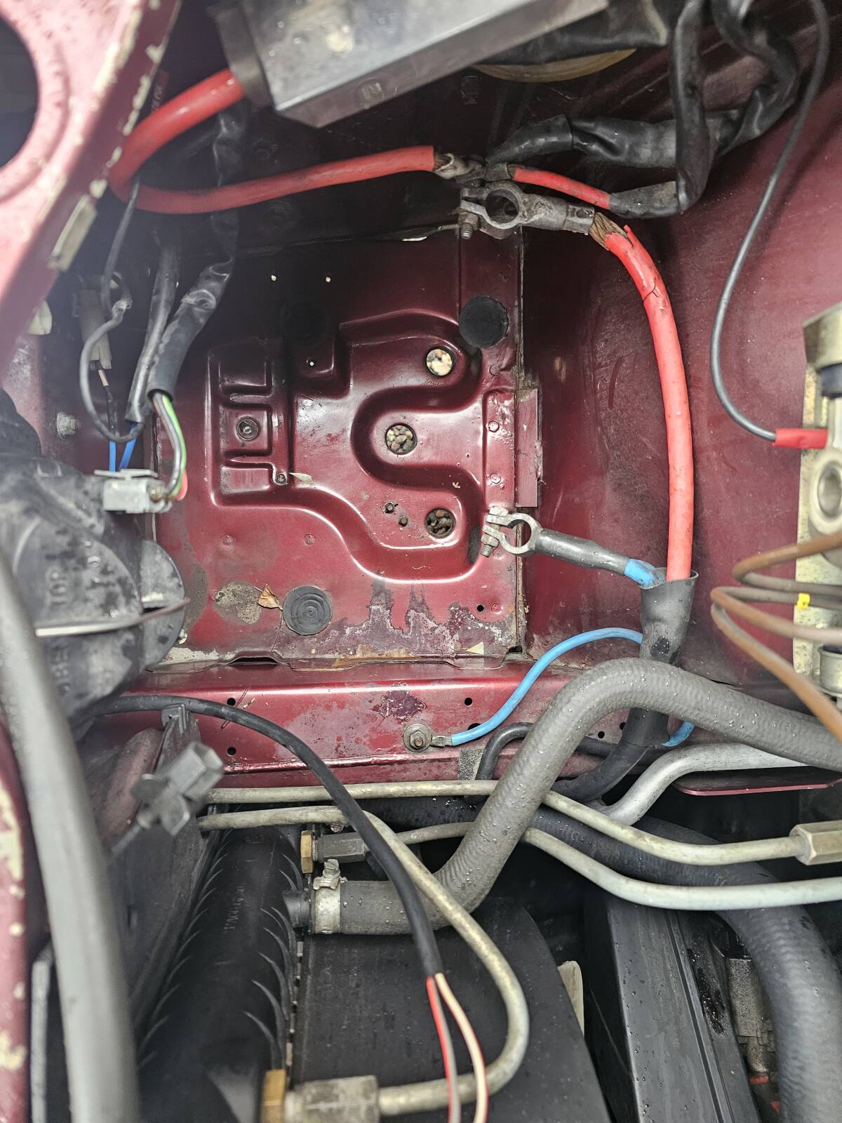

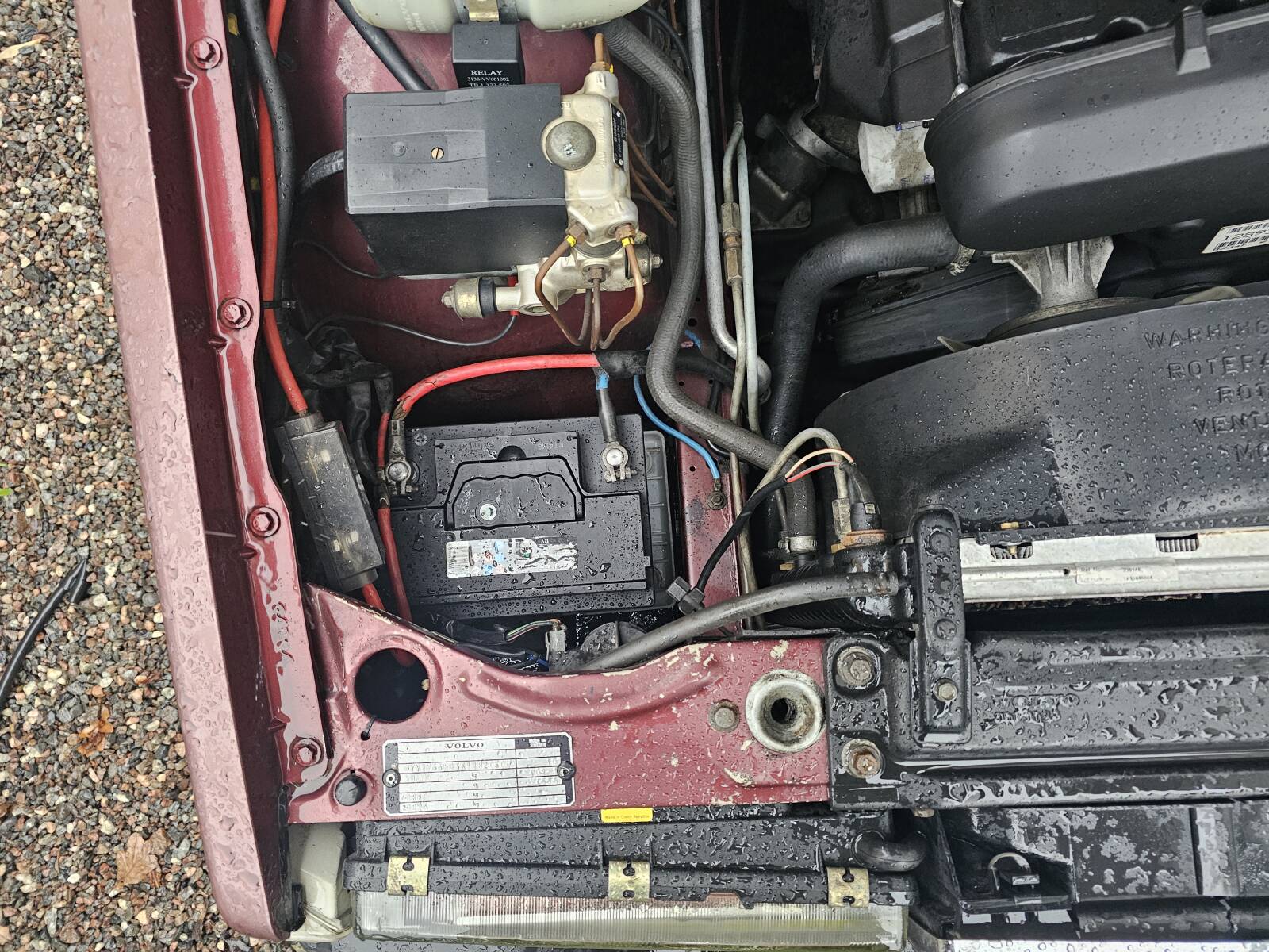

Nu är det dags i alla fall! Jag började med ett nytt batteri, jag köpte ett SMF batteri från OKQ8s egna märke då det jag hade innan har klarat sig i 6 år och var exakt samma modell. Jag började med att göra rent utrymmet.
https://www1.garaget.org/gallery/images/239/238399/238399-5f05e5ccb3203774cfb8caedc50e430c.jpg
Det finns nästan ingen rost! Tack vare det underhållsfria batteriet. Jag körde på ett lager carosol TO3 i alla fall för att skydda lite extra.
https://www1.garaget.org/gallery/images/239/238399/238399-03f92ac25bcc1f2d801a9cc166e26657.jpg

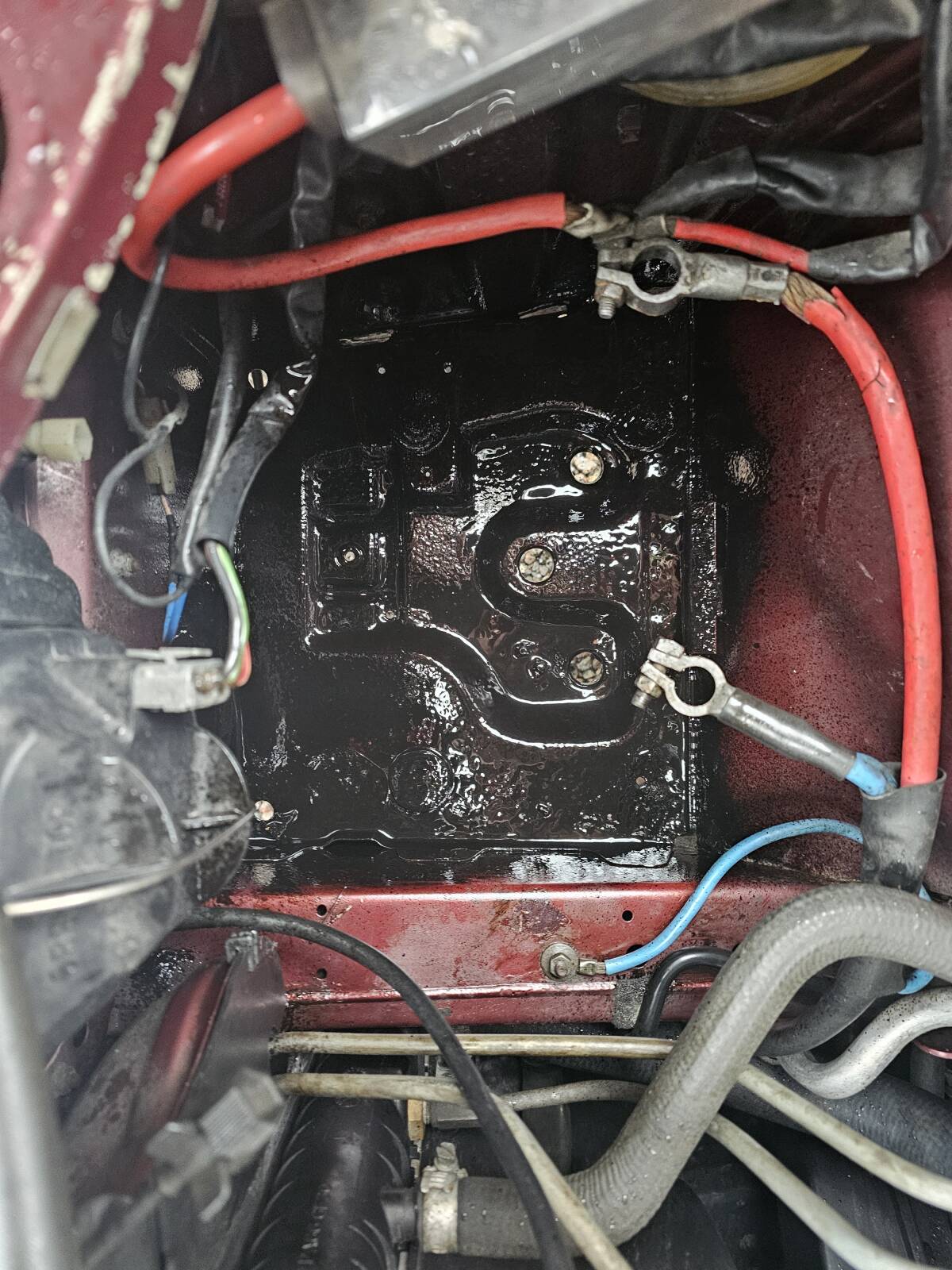

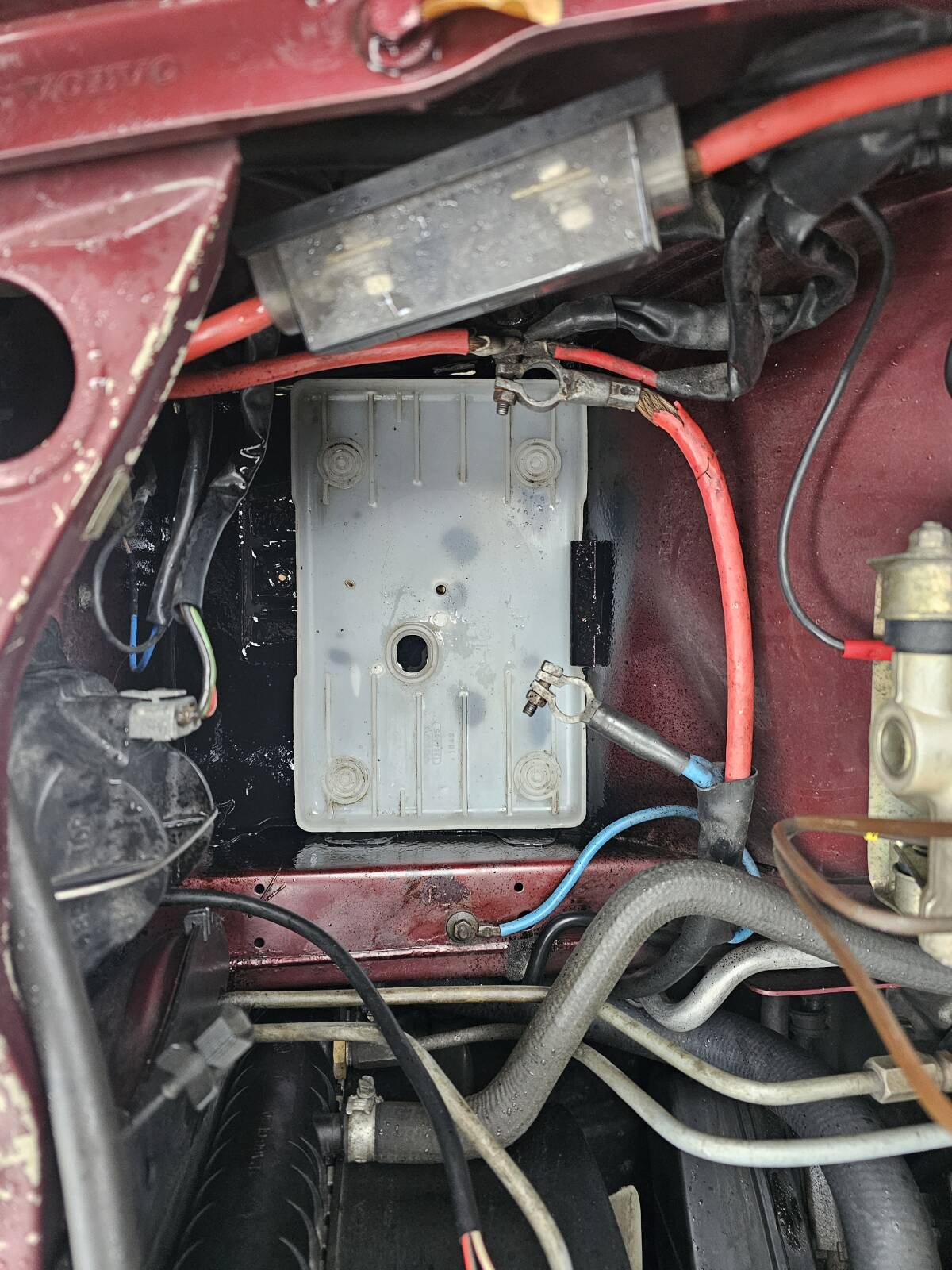

Sedan gjorde jag rent skydds plasten.
https://www1.garaget.org/gallery/images/239/238399/238399-503fb2647185714b9002307a7b7bf8bc.jpg
Och slutligen installerade jag batteriet, och gjorde rent anslutningar.
https://www1.garaget.org/gallery/images/239/238399/238399-e251a1dd5cee272193dc0c60ae36792d.jpg

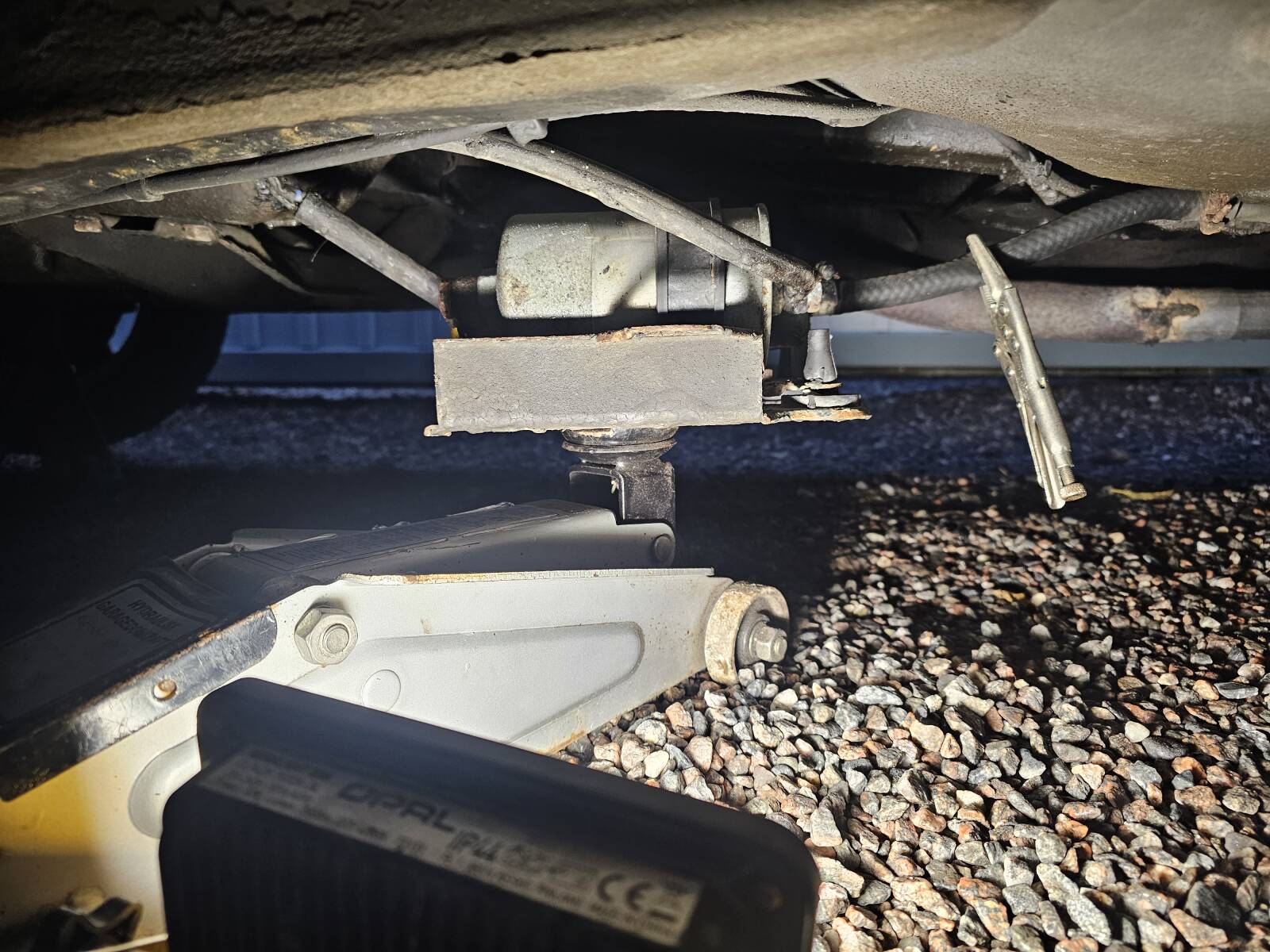

Luftfiltret byttes enkelt och såg förvånansvärt fräscht ut, men slängdes ändå. Bränslefiltret byttes också.
https://www1.garaget.org/gallery/images/239/238399/238399-6122baab497cf1a41b71295ef4e5a24a.jpg
Jag var noggrann med att inte släppa in skit i bränslesystemet medans jag höll på, viktigt att spärra soppa ledningen från tanken, annars slutar det aldrig rinna. Jag bytte också ut koppar brickorna.

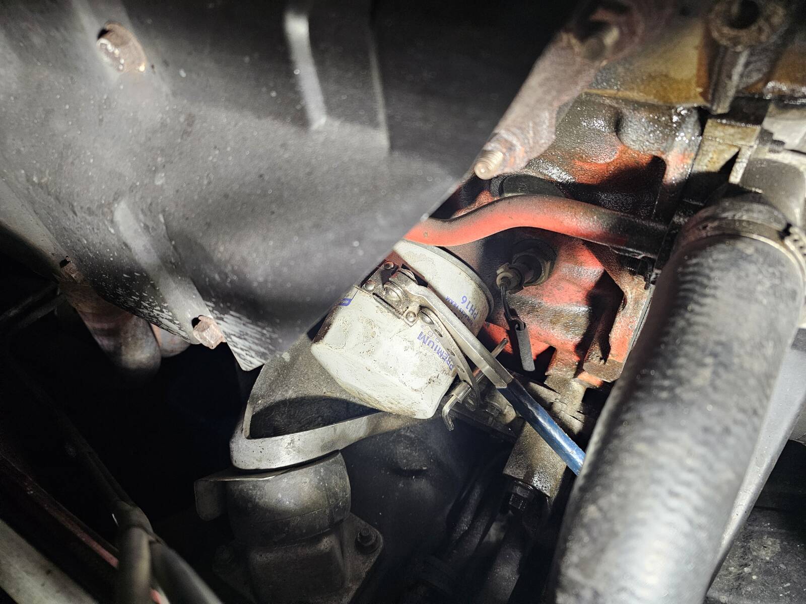

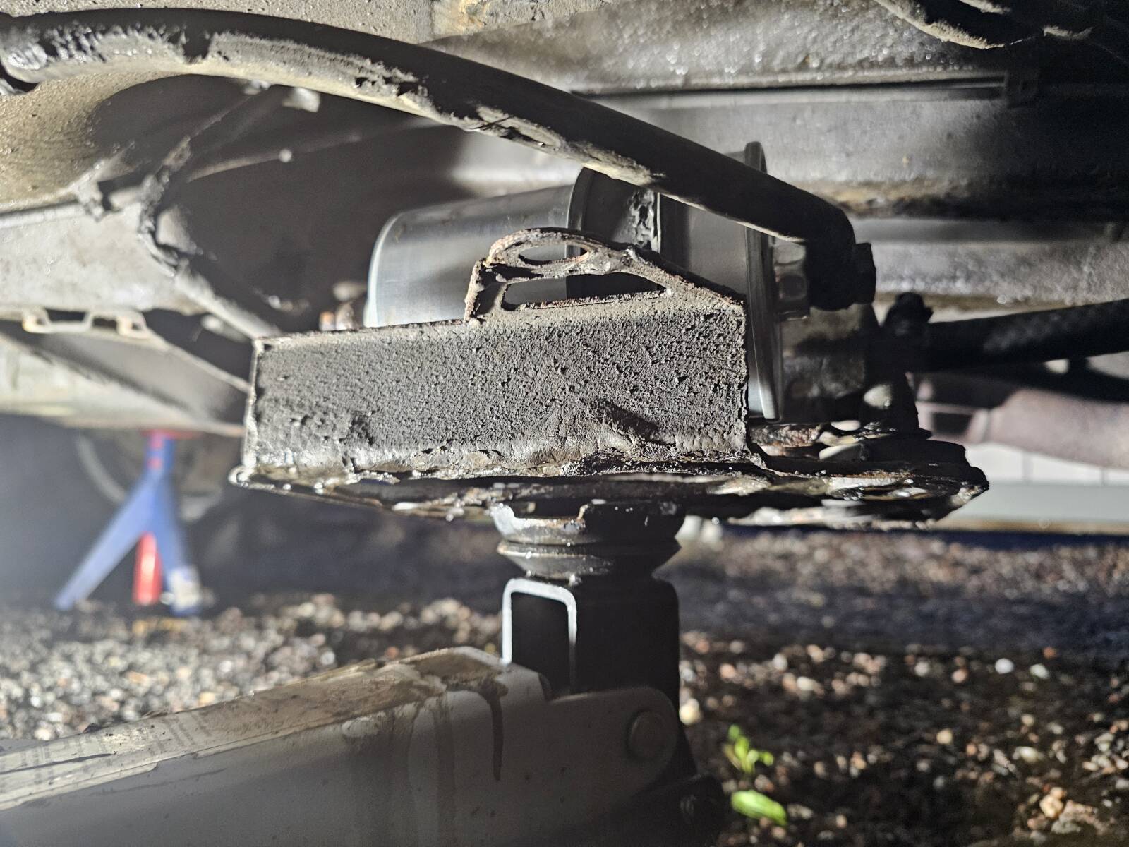

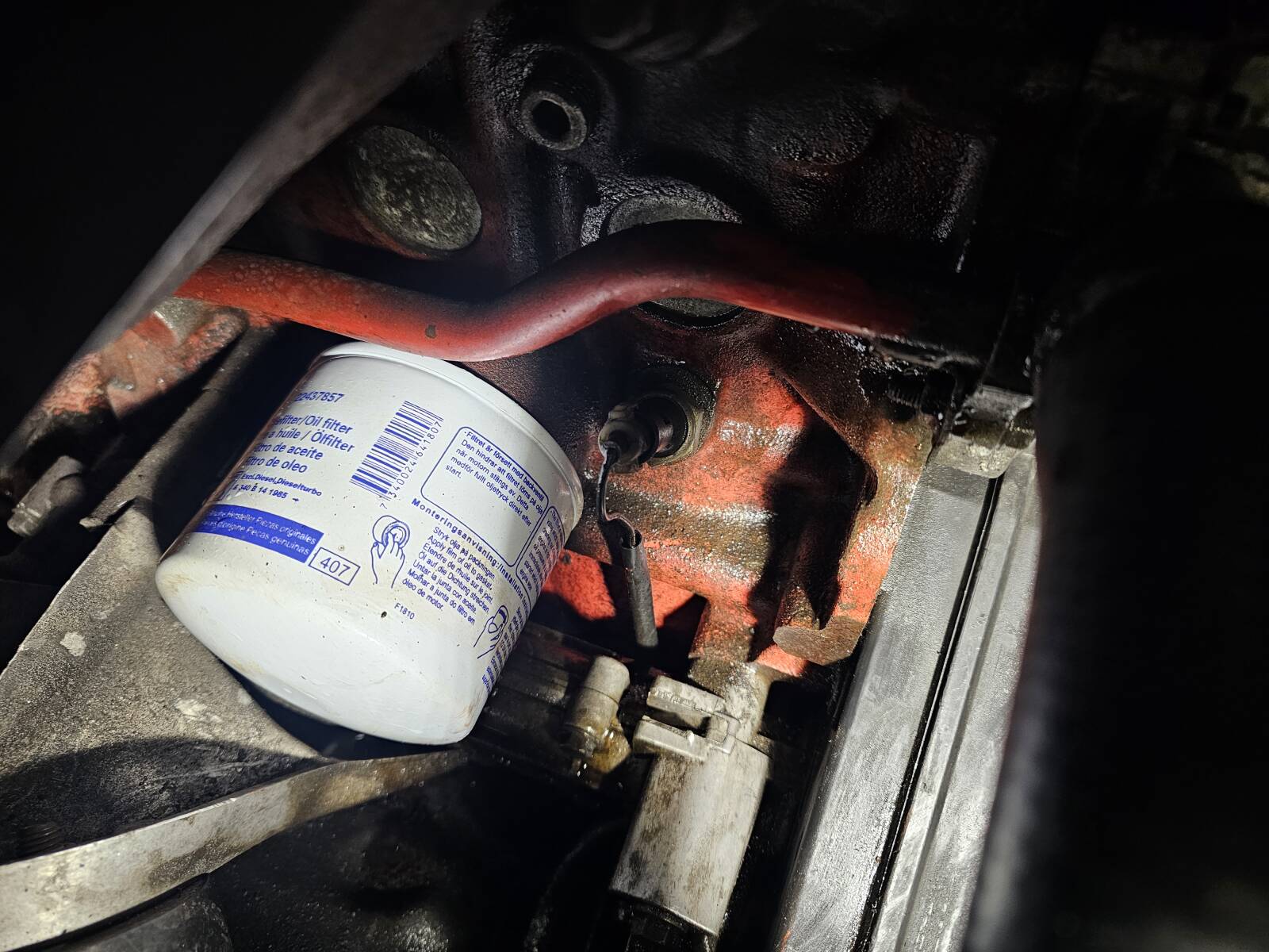

Sedan tappade jag ut olja och bytte oljefilter samt fyllde på med 4 liter.
https://www1.garaget.org/gallery/images/239/238399/238399-4630d551544b1a04872be8698ce64b41.jpg
https://www1.garaget.org/gallery/images/239/238399/238399-dbe6294bba0b1c989c34c935f01bc8c1.jpg

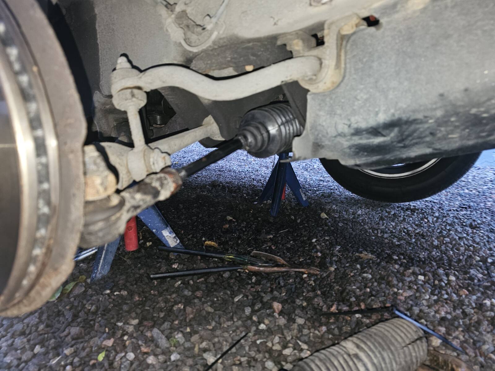

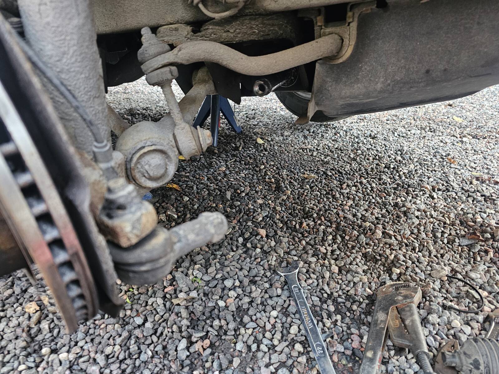

Medans bilen var i luften passade jag på att byta styrstag då jag fortfarande har något litet klonkande i framvagnen.
https://www1.garaget.org/gallery/images/239/238399/238399-bd8f2f7aee0c44d5a0d1658cd98ed6ea.jpg
Det gick ganska enkelt att ta av allt då jag skruvade med det här för inte så länge sedan.
https://www1.garaget.org/gallery/images/239/238399/238399-24486ab6dac22a5fb2a2d19596d6db0d.jpg

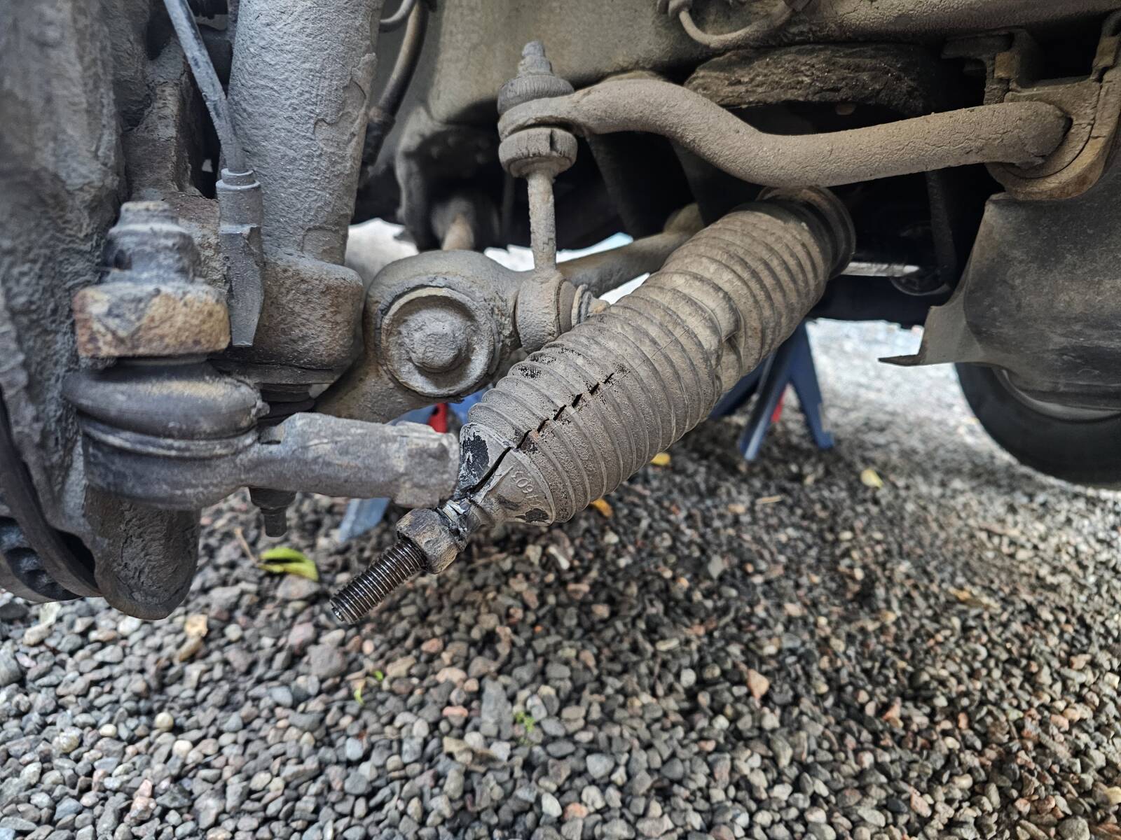

Jag köpte också nya damasker och trädde på dem, det någorlunda svåra är att knacka till gång låsningen på styrstagets anslutning till styrväxeln.
https://www1.garaget.org/gallery/images/239/238399/238399-e363036881d477824fb0d55ddcf33609.jpg
Dem gamla styrstagen var ganska slut när jag kände på dem, men klonkandet försvann inte, jag misstänker en bussning eller fjäderbenslagring.
