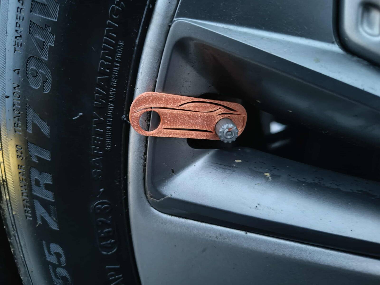

Jag gjorde en enkel modell för att märka upp hjulen vid skifte till vinterdäck nu.
Samma modell till alla fyra hjulen och ganska snygg om jag får säga det själv smile
Sätt ventilen genom rätt hjul (fram/bak) och sätt markören på rätt håll för att visa höger eller vänster sida. Enkelt.
