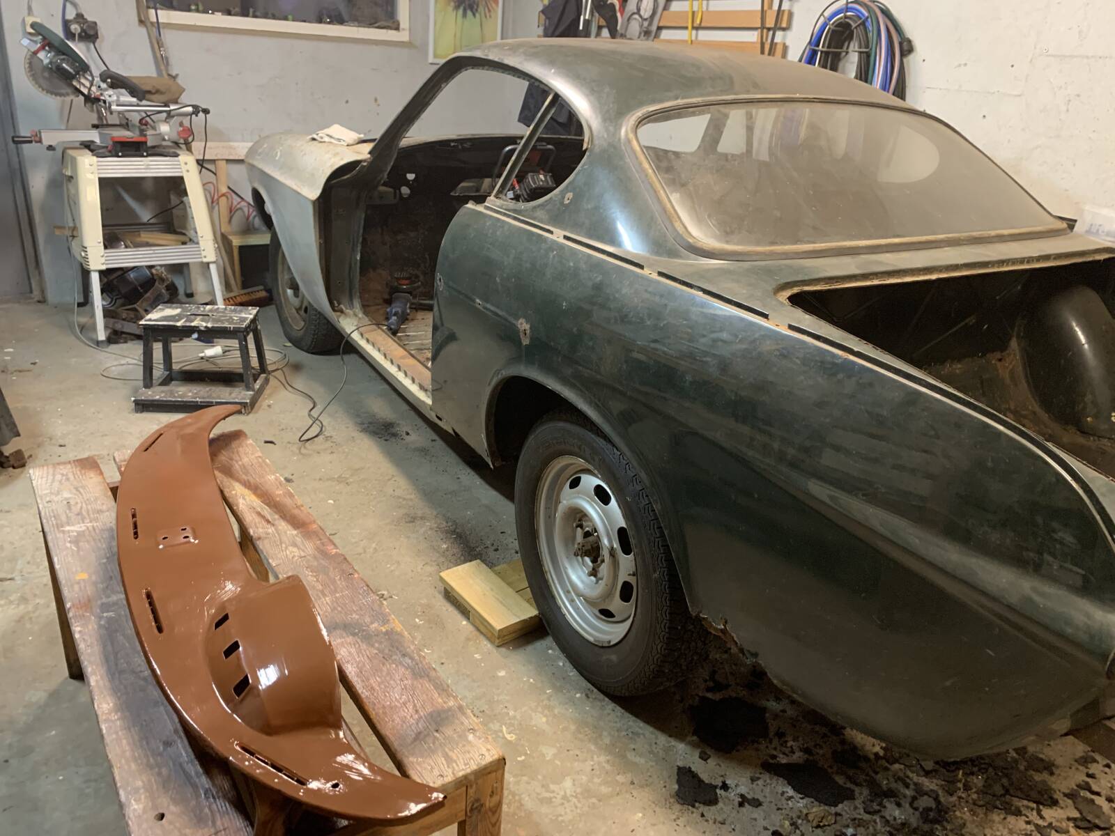

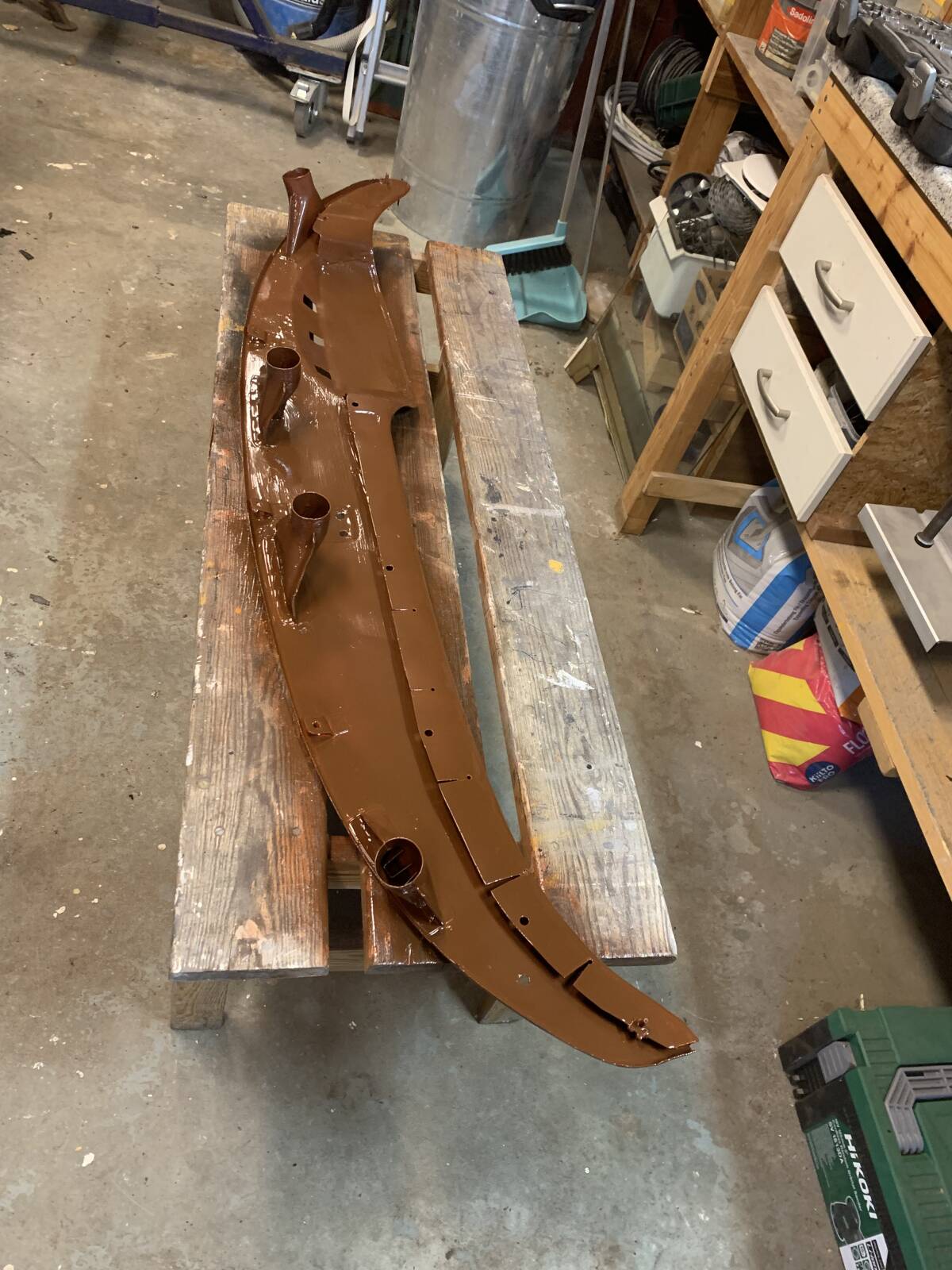

525 Inlägg
för 1 timme sedan
Har plockat ner dörr och målat instrumentpanelen (den övre) i mörkbrun kulör.
Nu ska jag bara försöka få tag på rätt sorts vinyl för att klä om själva instrumentpanelen.
https://www1.garaget.org/gallery/images/6/5503/5503-bc01cdc9f36854187c9d97c86417d84f.jpg
https://www1.garaget.org/gallery/images/6/5503/5503-f7901e143c5d0f2df24a22b6c4a6153f.jpg
/Martin
