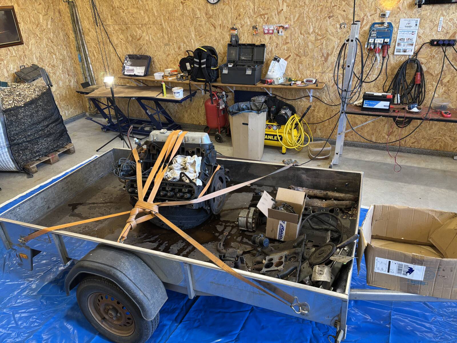

Jag har tänkt renovera motorn men den funkar så jag valde att köpa en extramotor som jag i lugn och ro planerar att renovera.
Extramotorn är en 472 från 1972 och den har suttit i en limosin.  Topplockspackningen hade tydligen gått sönder och det var skador på kamaxel och lyftare.
Så småningom ska jag väl börja plocka med den så får vi väl se.

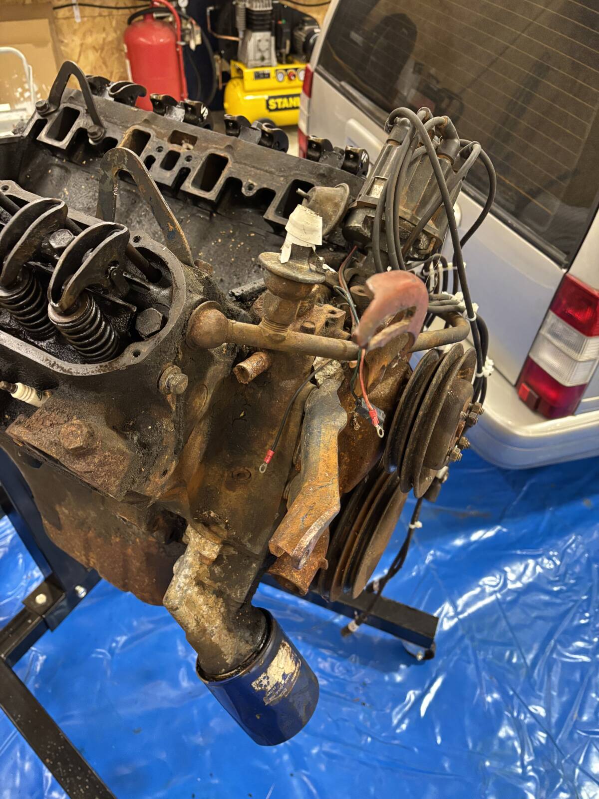

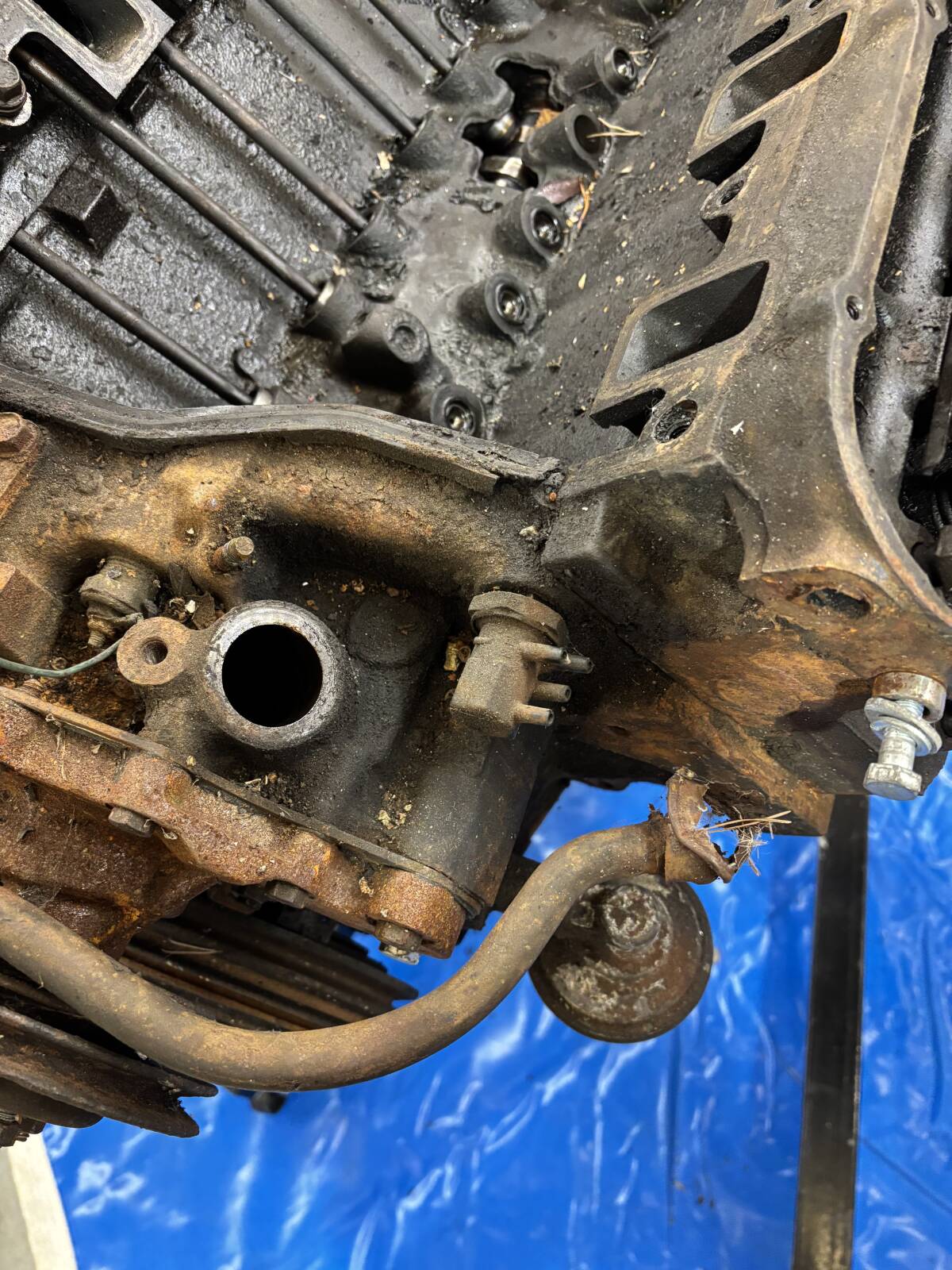

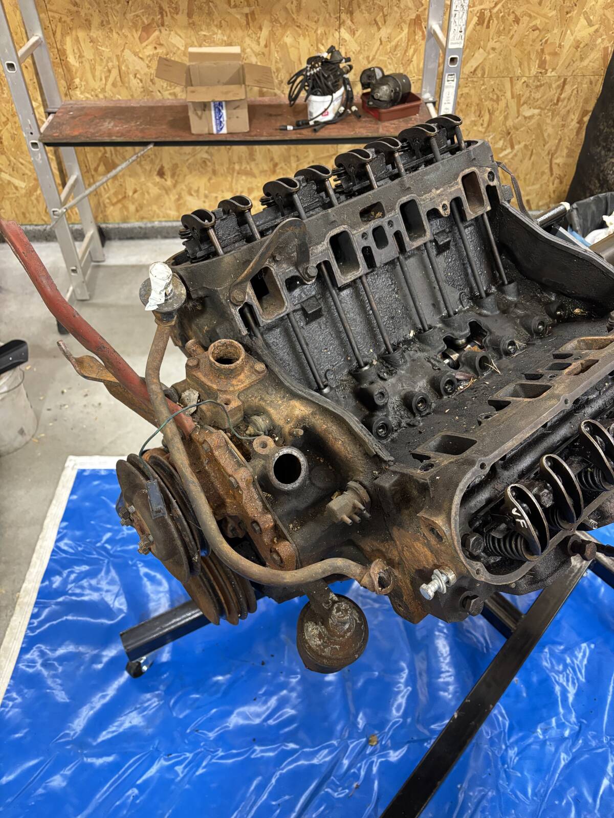

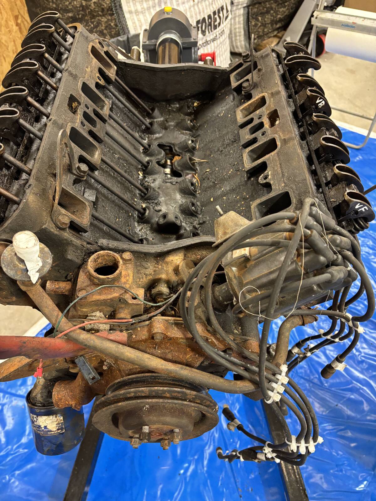

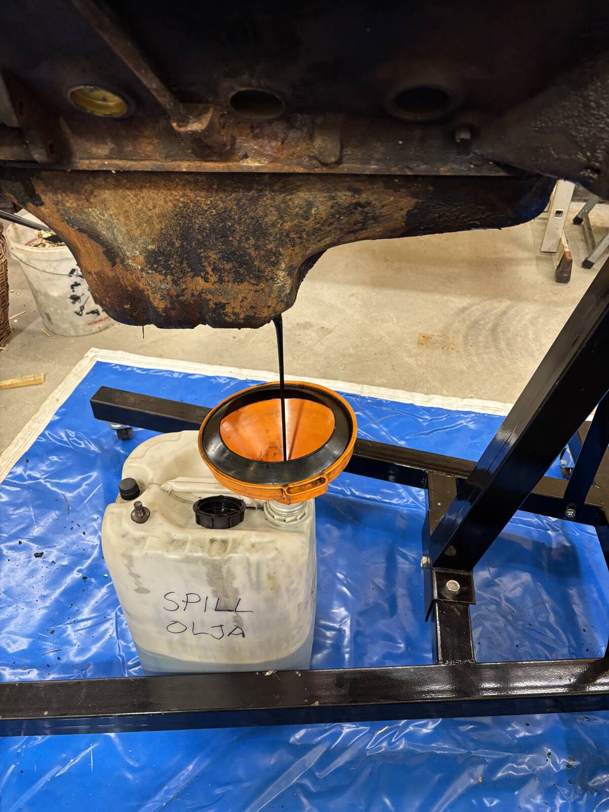

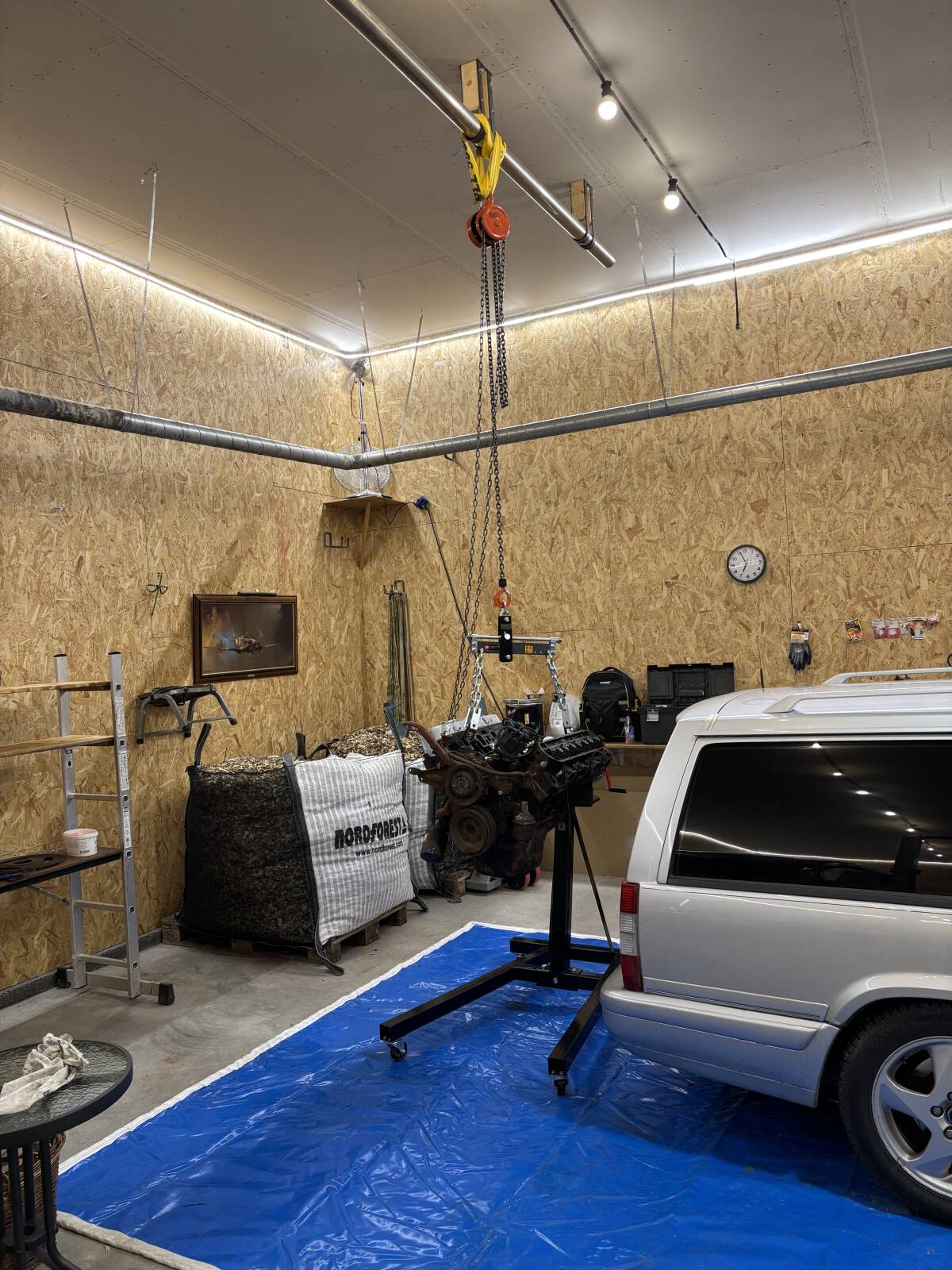

Har monterat motorn i stativ och börjat plocka bort delar.
Planen är att lämna block och toppar till renoveringsfirma för vidare demontering och kontroll av firman.
Sen får vi se vad de säger.
Om motorn bedöms kunna renoveras lutar jag åt att välja original renovering. Alltså inte byta till större kamaxel osv.

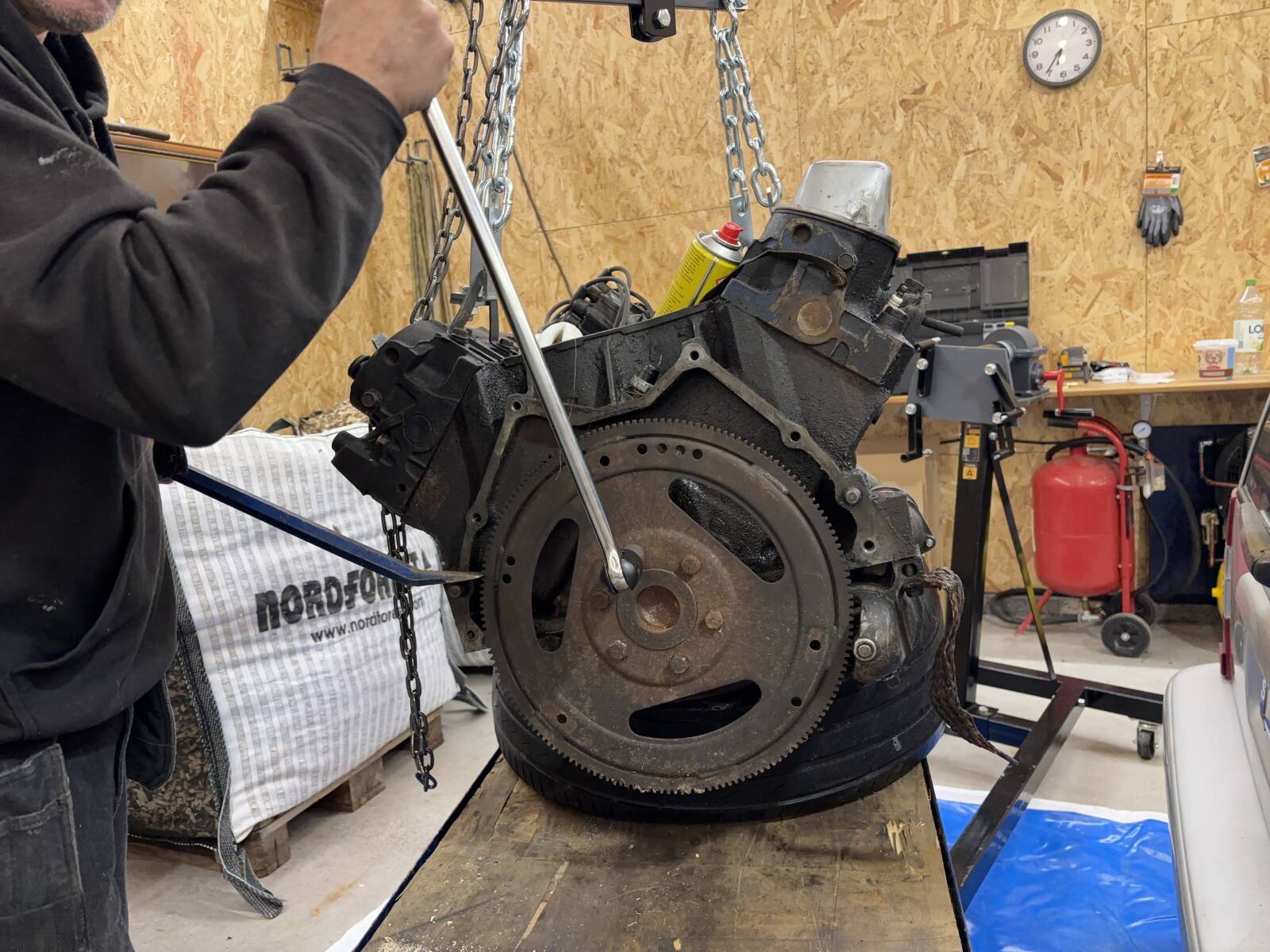

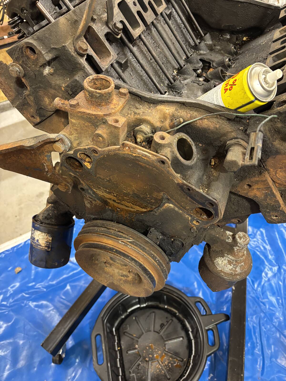

Plockat bort lite mer.
Fick ta i ordentligt  med avdragaren för att få bort vevaxelhubben (eller vad den nu heter)
Förra ägaren sa att han hade svårt att stãlla tändningen. Han trodde det var glapp i kamkedjan och han hade rätt i det. Det var rätt mycket frispel.

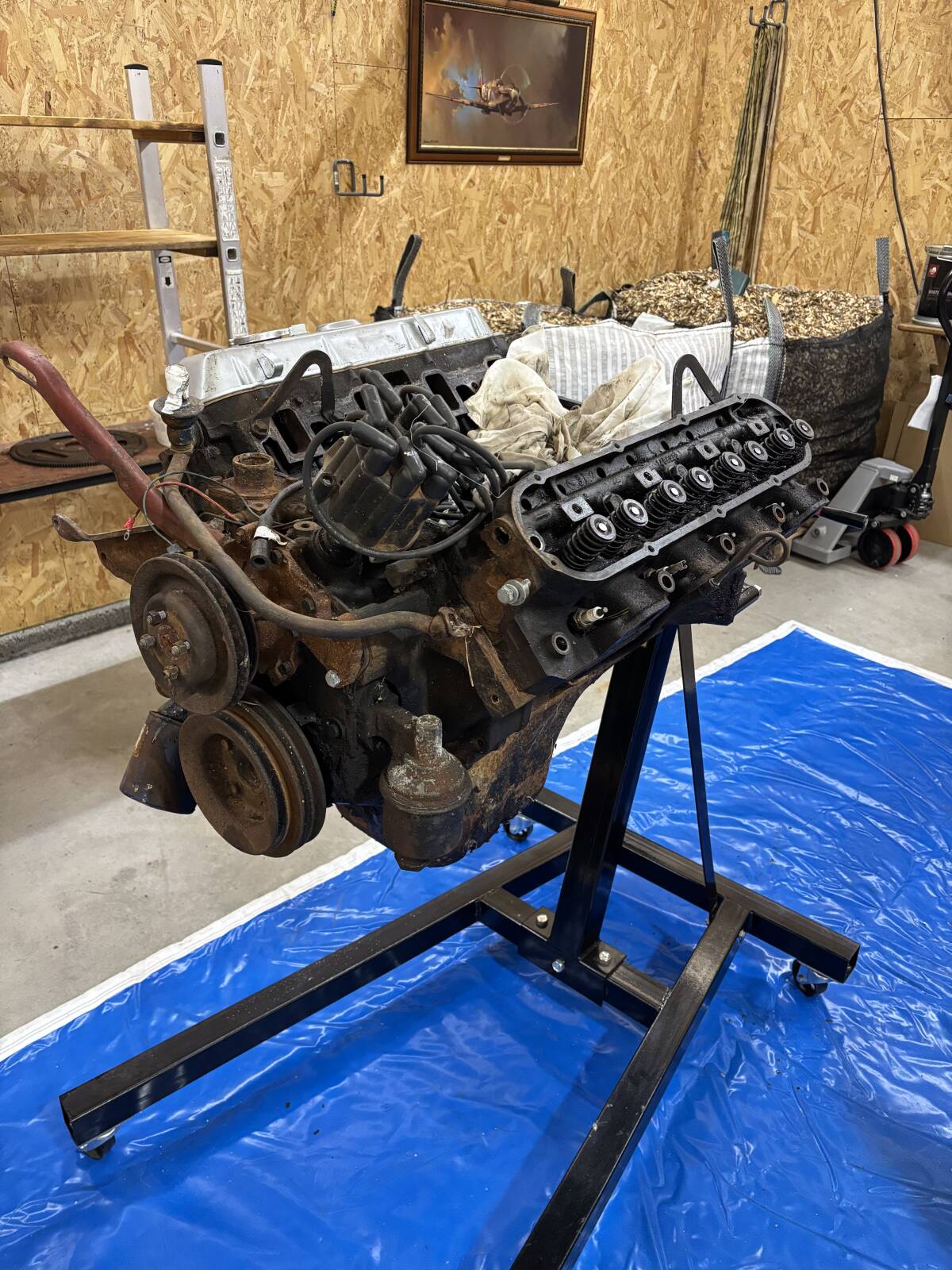

Tagit bort vevaxel och satt blocket på kãrran. Tãnkte rulla ut den och spola rent kylkanalerna så gott det går.
https://www1.garaget.org/gallery/images/215/214921/214921-79bcd29f7d8e3d3dbba70ee56b981681.jpg
https://www1.garaget.org/gallery/images/215/214921/214921-56dec642b5fe305ac820c0506c6c09a8.jpg

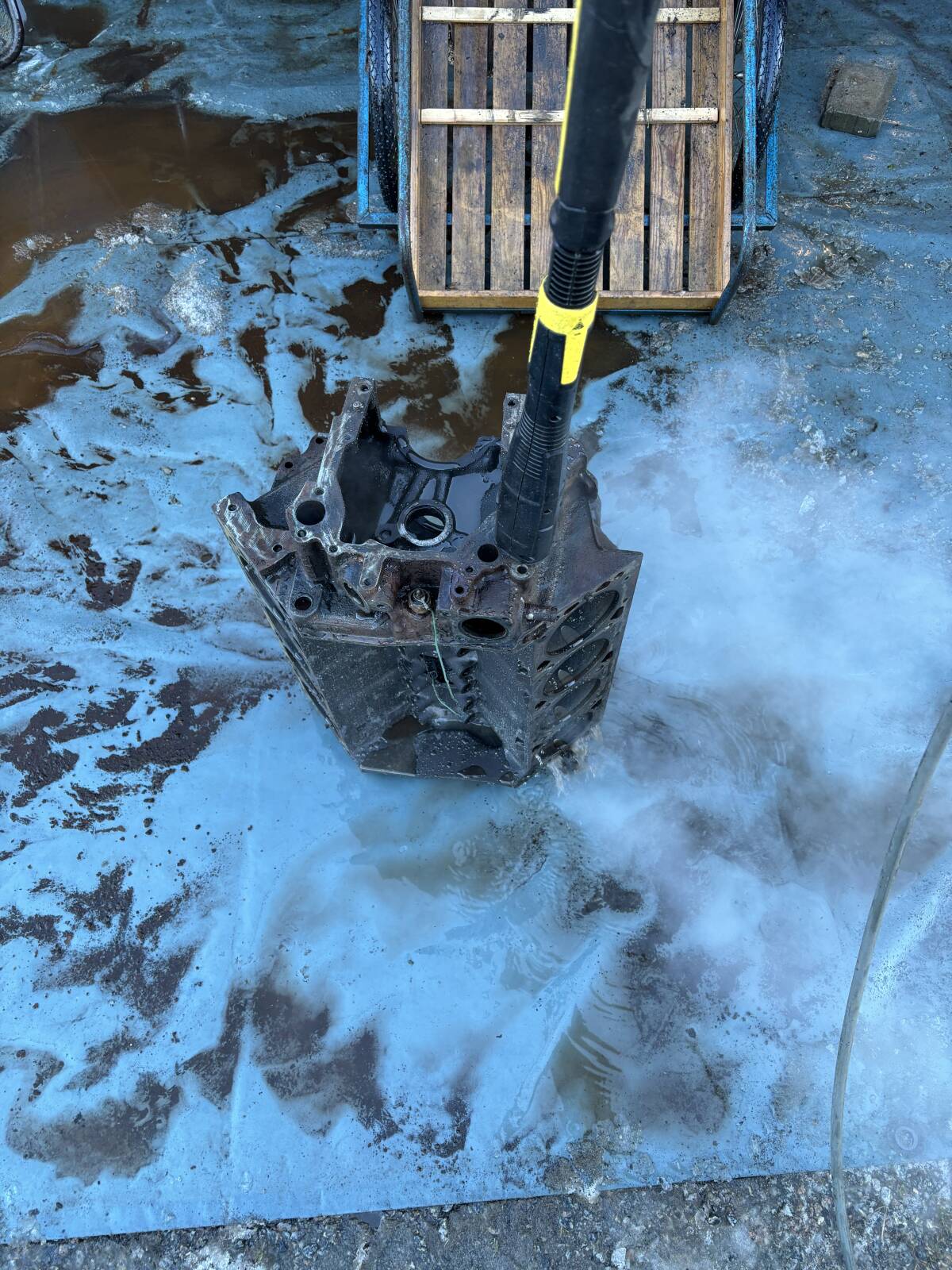

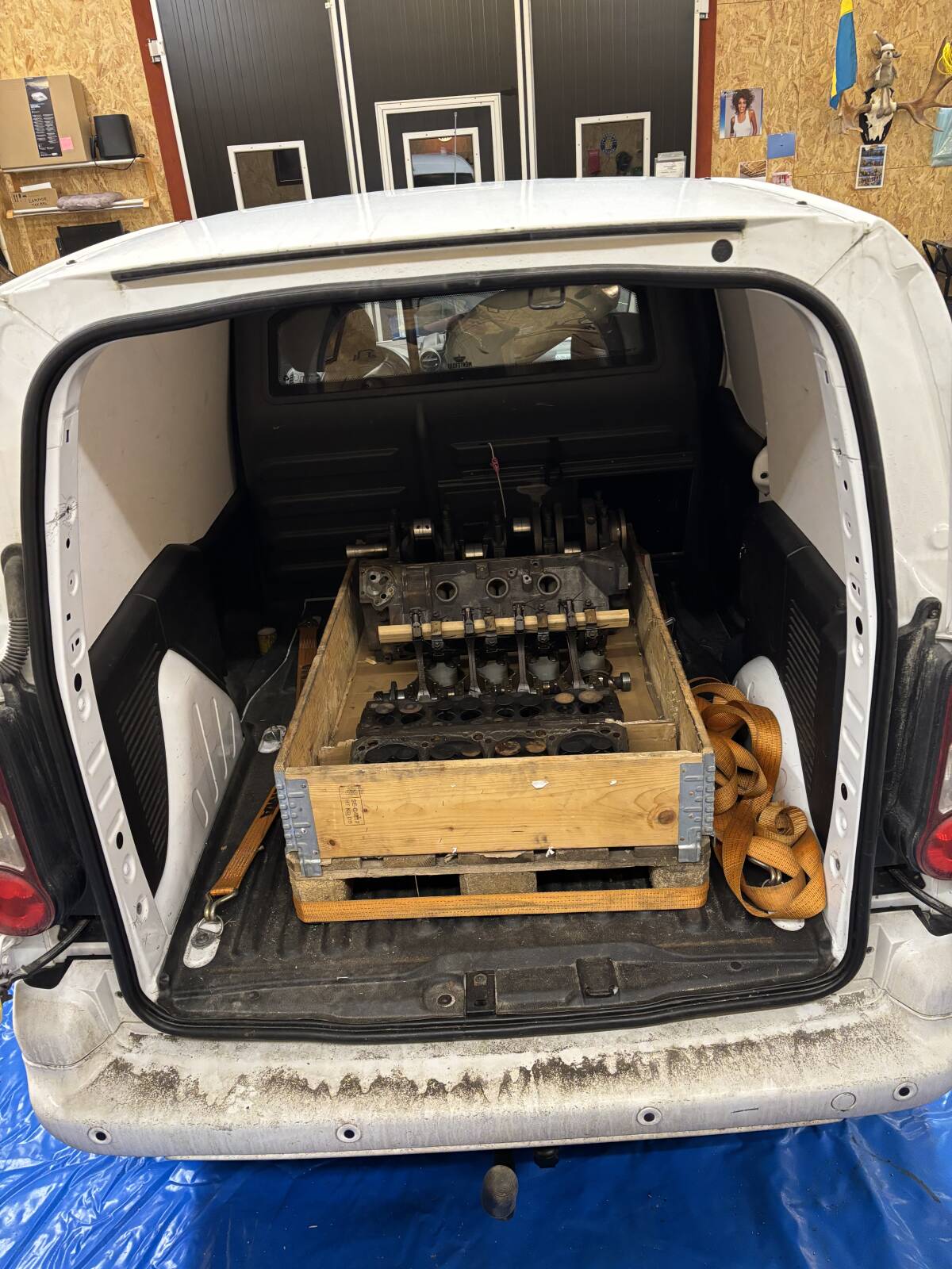

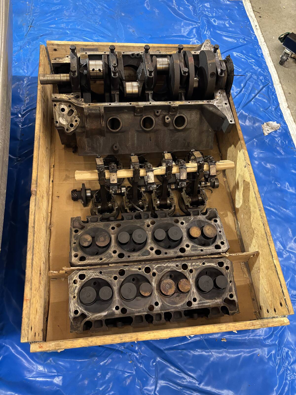

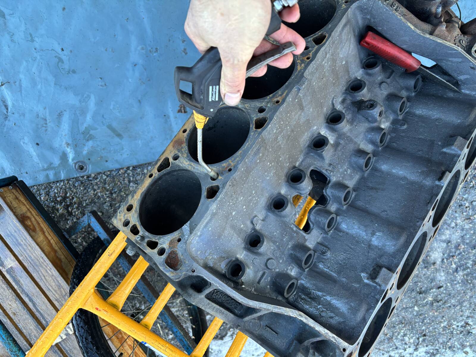

Spolat ur block och toppar.
Väldigt mycket skit i kanalerna.
Packat på pall.
https://www1.garaget.org/gallery/images/215/214921/214921-d5a6cecd70a97e161243127e5e8c565d.jpg

#132
Idag har jag lastat och levererat extramotorn till verkstad för inspektion och åtgärdsförslag.
Så småningom får vi väl se hur det går med det.

Motorfirman hittat sprickor på olika ställen i blocket varav en spricka var så lång och krånglig så de bedömt att inte laga. De trodde blocket varit utsatt för frysning. Lite surt.
Jag väntar på besked om hur det står till med topparna.
Här är den långa krångliga sprickan som framkom vid provtryckning.
https://www1.garaget.org/gallery/images/215/214921/214921-93795eafedf401977a00e3c370c8339b.jpg
https://www1.garaget.org/gallery/images/215/214921/214921-25c415d6a53499783dddb7efbaf097c7.jpg

Extramotor nummer 2 hemkommen och intagen och monterad på stativet.
Demontering påbörjad.
https://www1.garaget.org/gallery/images/215/214921/214921-e11c586eaae0ba61136cac41ec06b24b.jpg
https://www1.garaget.org/gallery/images/215/214921/214921-73dbe485affe3a001205b176d7d40900.jpg
https://www1.garaget.org/gallery/images/215/214921/214921-b660ac97cc3bcb3f18d2a7823d12e797.jpg
https://www1.garaget.org/gallery/images/215/214921/214921-c175e578c18e2bd1f6b94a195b95fc5b.jpg
https://www1.garaget.org/gallery/images/215/214921/214921-7ee9d86b29783aa4695493cdef7c1a41.jpg
https://www1.garaget.org/gallery/images/215/214921/214921-9988d149a35168310986a9c32455e14a.jpg
En slut motor för 21 tusen det är ju roligt
203 Inlägg
6 februari
#140
Ja. Men det är fan vad skrotpriserna dragit iväg.
Vi får väl se om det går att renovera den.
