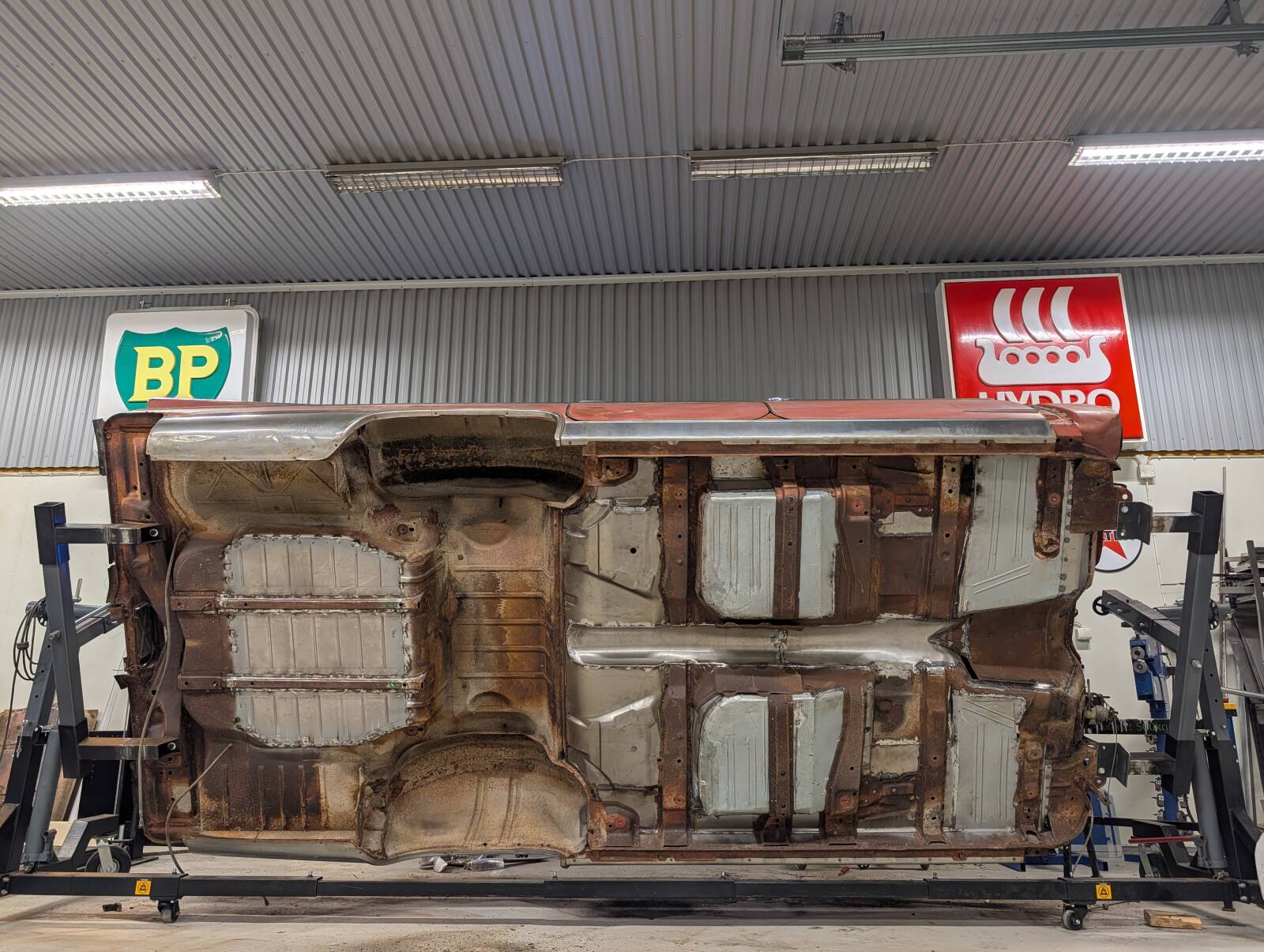

18 februari
Nu är karossen ramlyft. Har påbörjat en tunnel som är fixerad i höjd för att rymma en 3" kardan iaf, blev gasflaskans radie. glömde dock fota den, Men satte upp en laser i taket och kapade efter den. Nu är de bara svetsa klart allt underifrån och sen en massa slipning. Ska försöka mata på nu så de går få på nå färg inom snar framtid. https://www1.garaget.org/gallery/images/149/148361/148361-88e1847d6736957a2c9e71b584808757.jpg
https://www1.garaget.org/gallery/images/149/148361/148361-79918e07ccce4aff9beeef1e0864e7f5.jpg
https://www1.garaget.org/gallery/images/149/148361/148361-341b5f2ba2292c8cddc460f990348f08.jpg
https://www1.garaget.org/gallery/images/149/148361/148361-fa1d225747fd5cffa48056da1438d232.jpg
https://www1.garaget.org/gallery/images/149/148361/148361-06f2cfde60fcd684ebc259fce49b81ca.jpg
https://www1.garaget.org/gallery/images/149/148361/148361-49675521d9e068c16afe2d95d6835f18.jpg
https://www1.garaget.org/gallery/images/149/148361/148361-0549cc9dd2e507939c9ee937f05f815e.jpg
304 Inlägg
för 1 timme sedan
Sakta frammåt. Bagagegolvet på plats, kardantunneln lika så. Växellådstunneln sitter där också men är kvar lite lappande för att få ihop de där. Allt är ju uppflyttad ca 35mm för att rymma drivlinan. https://www1.garaget.org/gallery/images/149/148361/148361-2ad5100a0a190bc667aac1a2d34bd9f6.jpg
