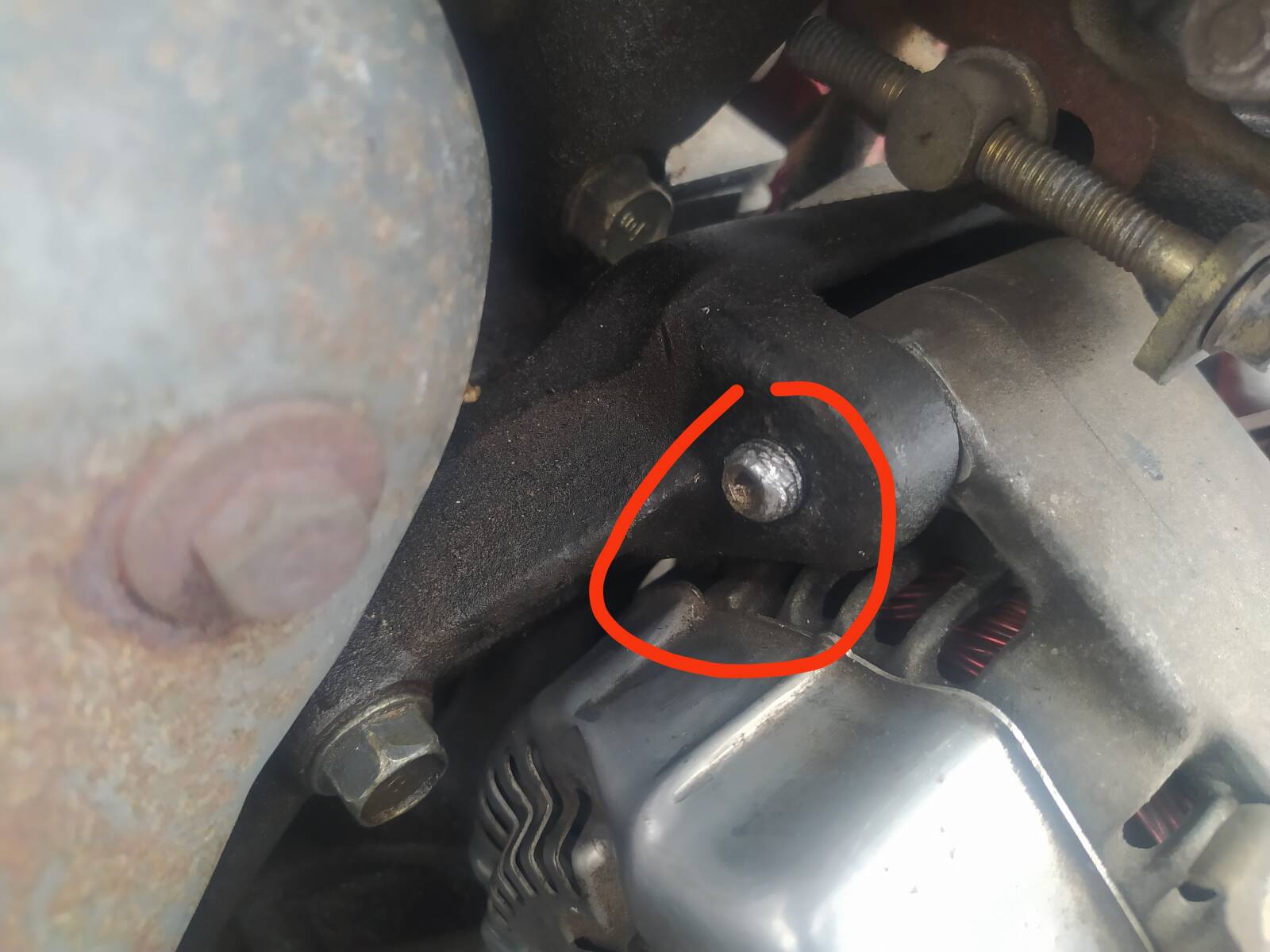

Upptäckte när jag skulle losssa bulten som håller fast generatorn i generatorhållaren att den gått av, typ 2 cm in på skruvänden.
Så nu måste jag få ur bultj* veln på något sätt att jag kan montera in en ny.
Har sprayat på massa rostolja runt bulten. Provat med rörtång, polygrip, hovtång för att försöka vrida ur denna, men händer inte mycket.
Den går att vrida något varv mot eller medurs men är typ stopp därefter.
Provat borra,men är svårt att komma åt och möjligen är min borr för klen.
Kommer inte på så mycket mer.
https://www1.garaget.org/gallery/images/236/235476/235476-d9dd3f937f3a14b53aba4aa17545d43d.jpg

Skruven har alltså gått av från andra sidan, där skruvskallen annars återfinns?
För övrigt anser jag att Kartago borde förstöras.
6 041 Inlägg
29 oktober 2025
Om det är den skruv du ringat in på bilden så ser det ut som att du fotat baksidan/änden av skruven.
Skruvskallen är på andra sidan, dvs på framsidan av generatorn.

Ser ut som att generatorn sitter i ett aggregatfäste.
Går denna att demontera med generatorn på plats?
Annars som ovan.
Annars som ovan.
Nu lyckades jag få bort generatorn och hållaren. Återstår nu att få loss bulten... Är ju liksom inte så mycket att gripa tag i...
