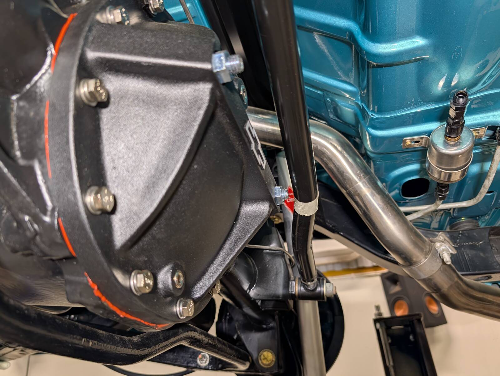

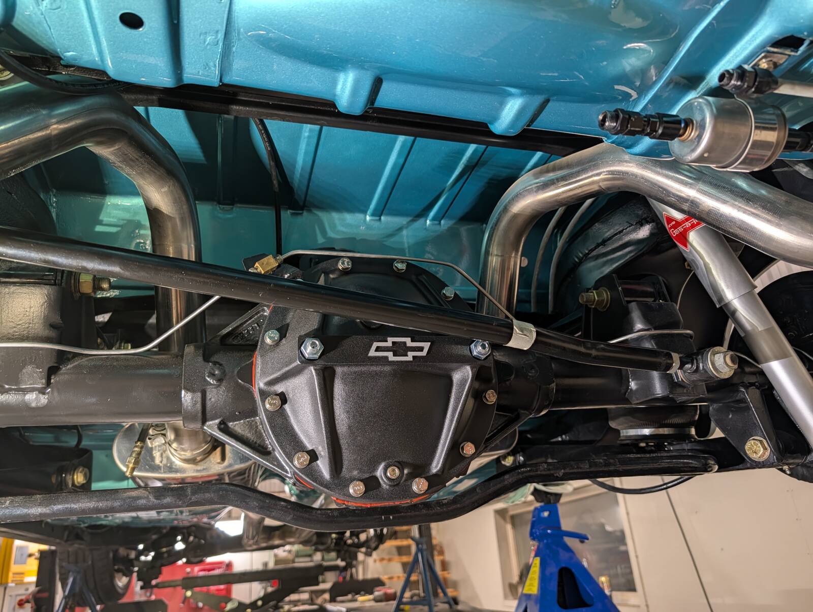

Blev lite fin lir på panhard staget då nya bakaxelkåpan med bultarna till överfallet bygger en del men en lite knäck så de blev 2cm förskjutning gjorde sitt.
Motor och låda är ute igen och bilen är klar för att skickas iväg.

Vet ej vad de är för fabrikat på krängaren bak då de ej var jag som köpte den.
