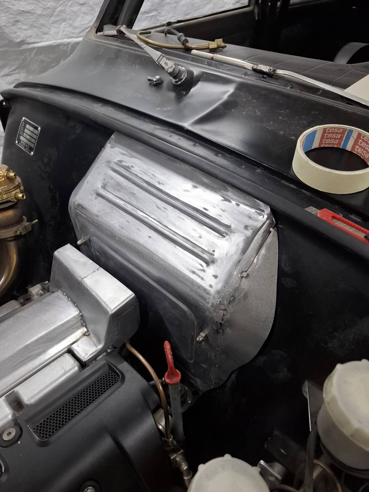

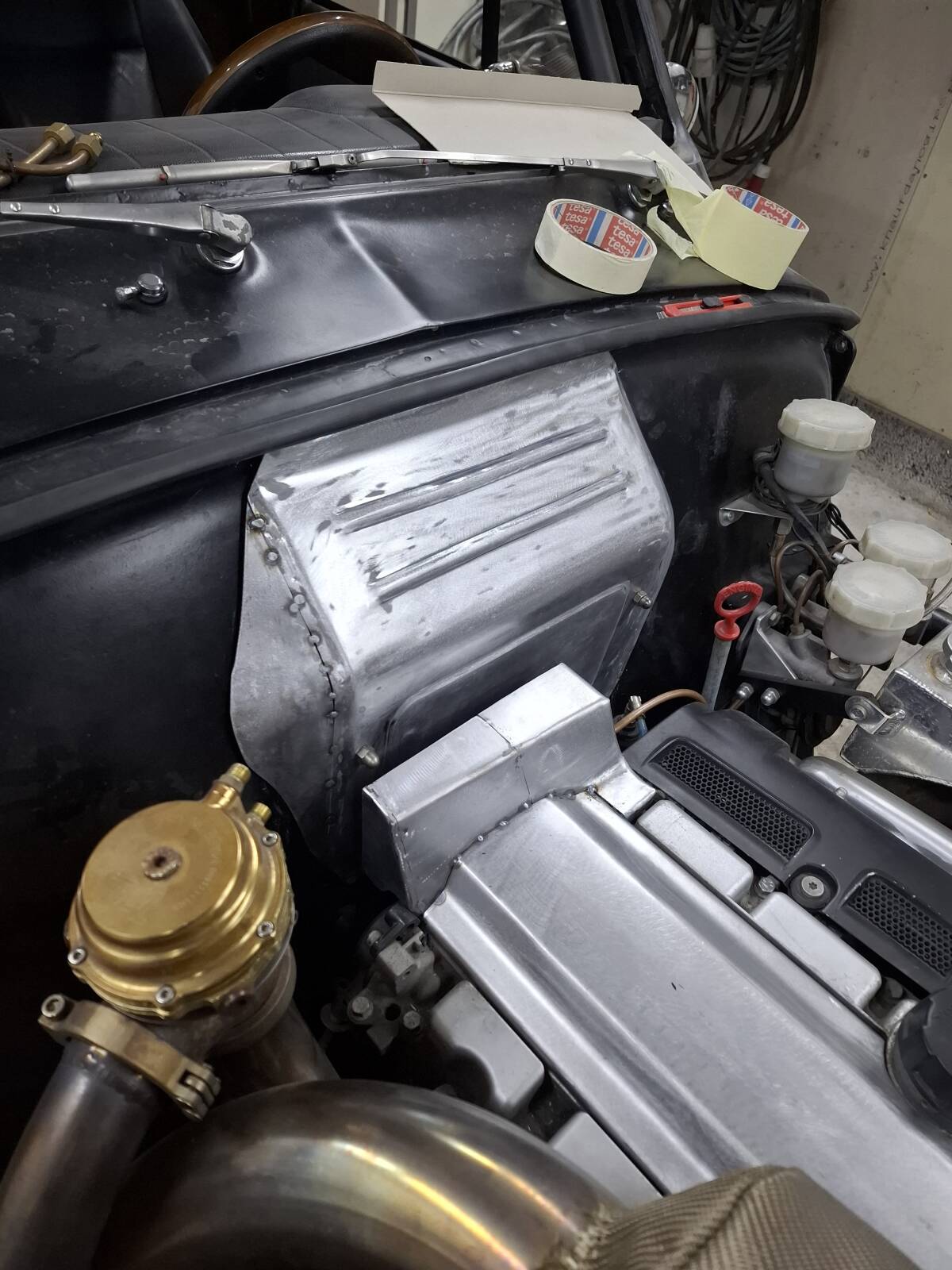

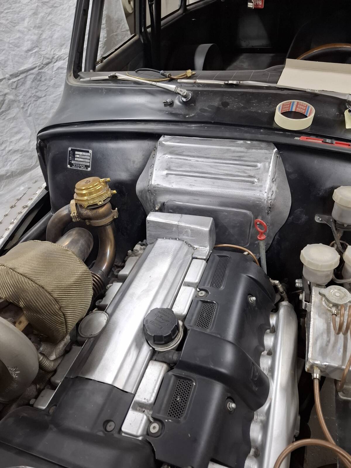

Har gått emellan med lite nya plåtar till motorn https://www1.garaget.org/gallery/images/44/43798/43798-7db8ac40b25d4c8b192952e7cff1bf92.jpg
https://www1.garaget.org/gallery/images/44/43798/43798-8dd57b8aa5877cdf8b61820a84f0b205.jpg
https://www1.garaget.org/gallery/images/44/43798/43798-e0553539344579ddf8e5165e37ca4aeb.jpg
https://www1.garaget.org/gallery/images/44/43798/43798-2423202a30baa10d13dfba47602f6244.jpg
Senast redigerat av TOBBA242 (för 11 timmar sedan)
