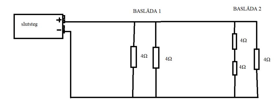

Rätta mig om jag har fel;
För att inte paja steget måste kretsens totala impedans vara minst 1ohm.
Om jag parallellkopplar ihop Baslåda 1 och 2 som de är kopplade nu, borde kretsens totala impedans bli 0.8ohm (för lite).
Men om jag kopplar om Baslåda 2 och seriekopplar två baselement och parallellkopplar det tredje, borde den totala impedansen bli 2.6667ohm i Baslåda 2.
Om jag sedan parallellkopplar ihop Baslåda 1 (2ohm) och Baslåda 2 (2.6667ohm), borde kretsens totala impedans bli 1.1429ohm (lagom).
Om min beskrivning av min föreslagna nya koppling inte var tydlig nog så slänger jag med en bild här som jag kladdade ihop i paint:
https://www1.garaget.org/gallery/images/253/252611/252611-c6d27b5be6e4a2dd894060cd41c5a569.jpg
Går det att koppla ihop ekipaget så här eller kommer det gå käpprätt åt h*lvete?
