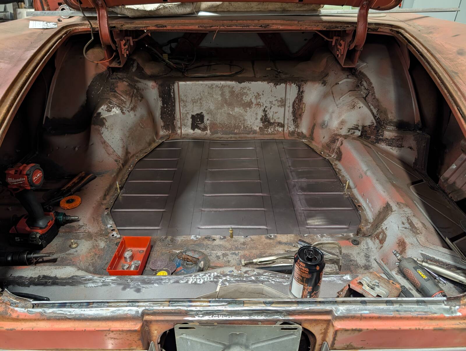

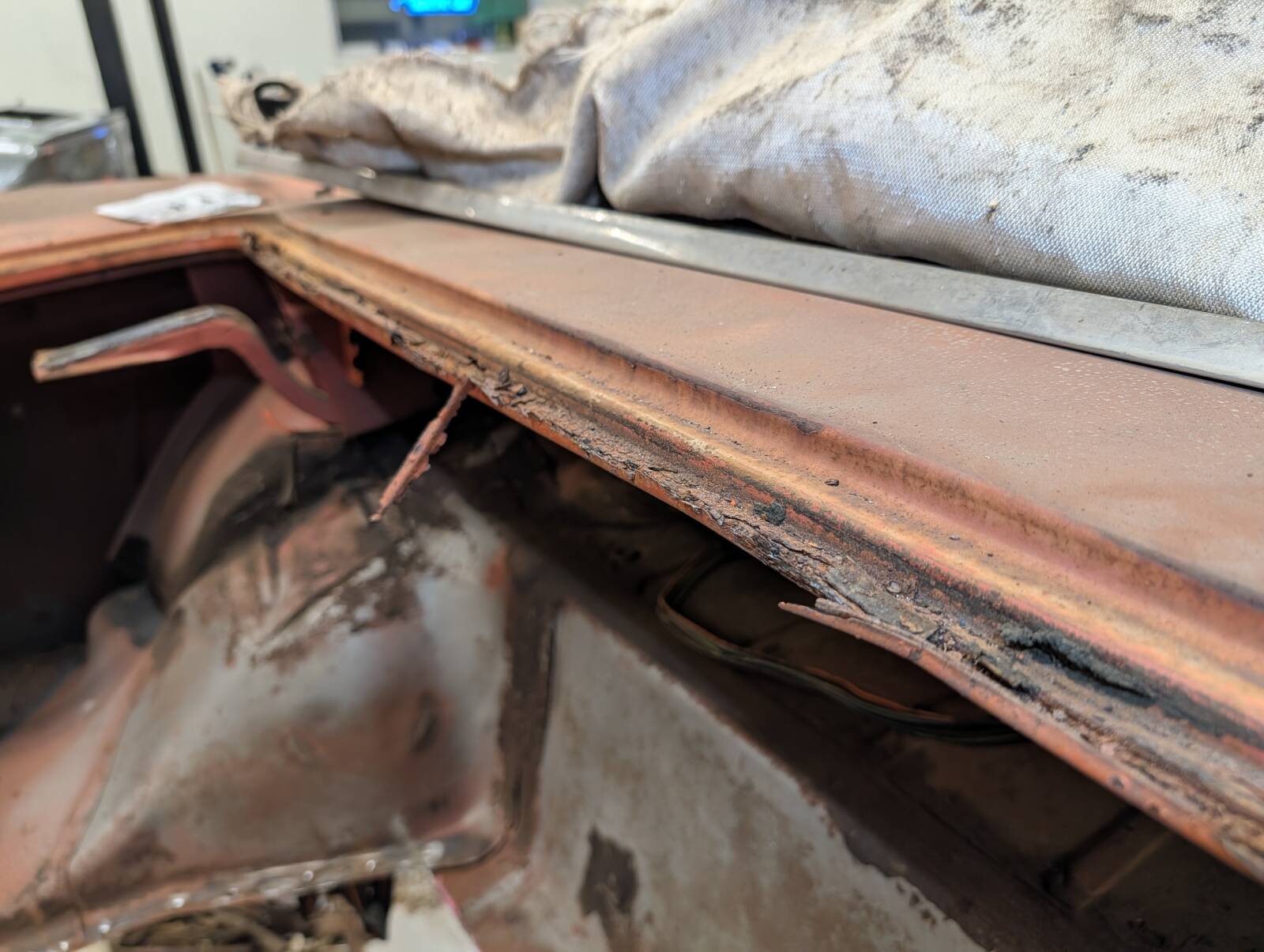

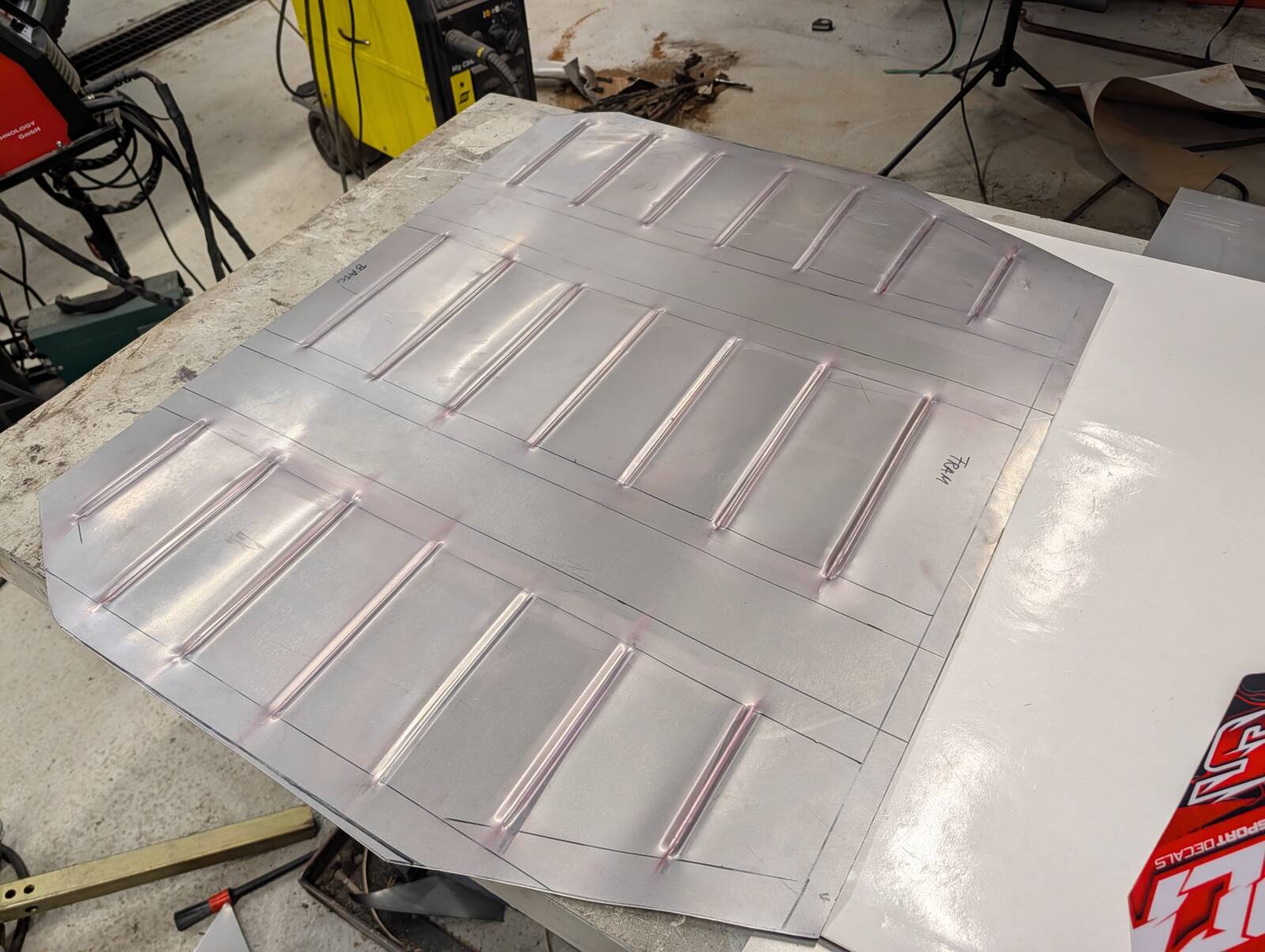

Helsvetsat sittbrunnen bak, även kapat bort bakre delen på golvbrunnen som var dålig och bockat å gjort en ny del, bara punktad än, 1 brunn kvar att passa in sen är de värsta gjort tror jag https://www1.garaget.org/gallery/images/149/148361/148361-71a8891d8ea63afe6cd3dfc89c069080.jpg
https://www1.garaget.org/gallery/images/149/148361/148361-c7afe9b3721321cc896cfa18bb5c03be.jpg
https://www1.garaget.org/gallery/images/149/148361/148361-1af6121704c144e557d737aa38d158c6.jpg
Allt ser smidigt ut som vanligt men de tar en jäkla tid passa in allt. Sittbrunn hade inte riktigt samma form som förstärkningsbalken under så den fick jag ta bort  några kanter på som hade helt fel vinkel ca 3 cm x2 Å då måste allt ut igen, kapa, slipa sen in igen, fixera plåten sen svetsa, så de är tidsödande...

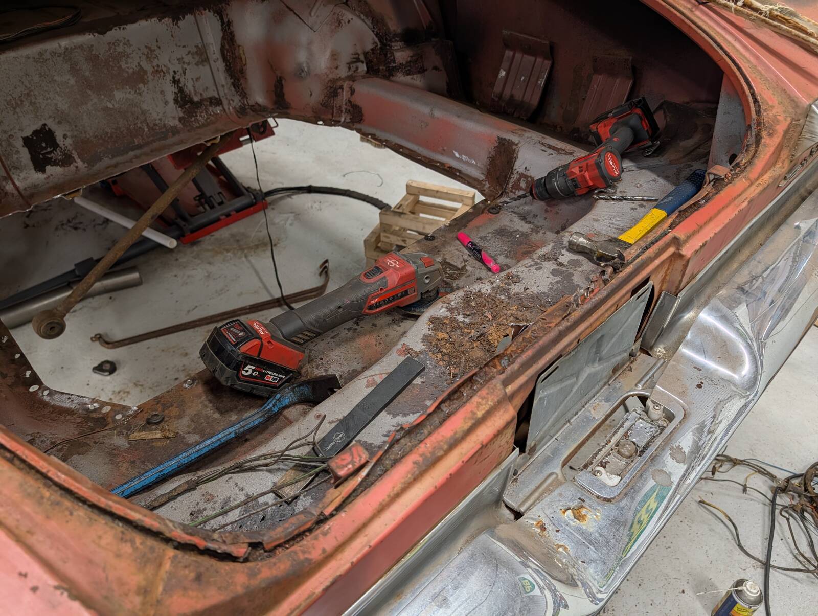

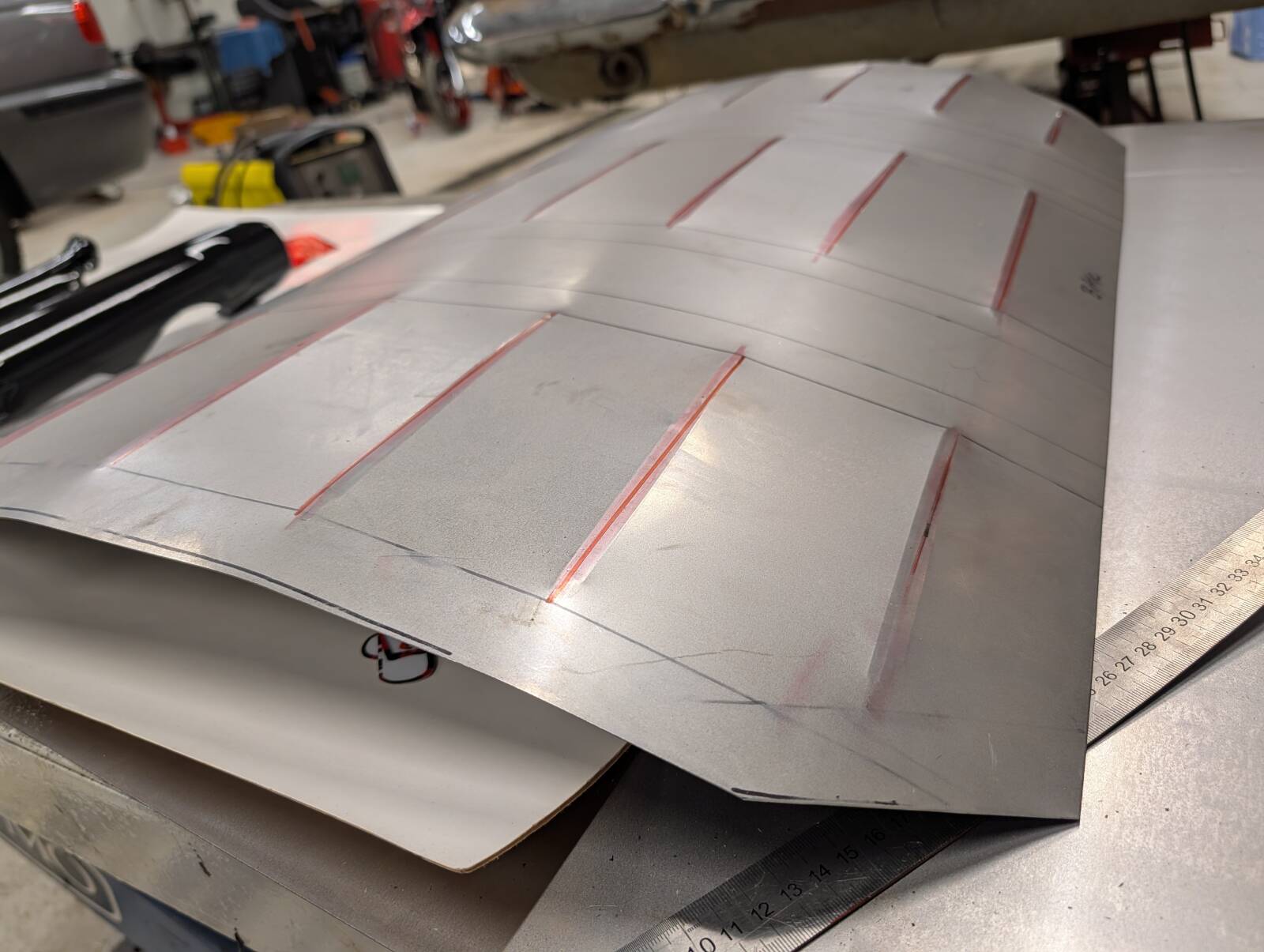

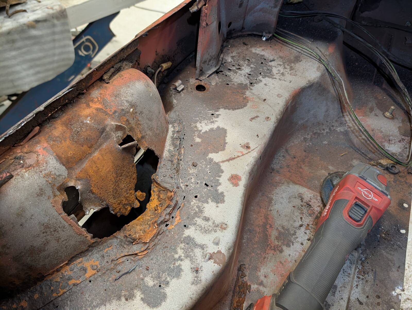

Många bollar i luften så de dröjer lite med uppdateringarna på den här ibland. Men nu är de värsta på golvet gjort iaf, blev lite lite bilder taget men bakre brunnen är på g iaf.
https://www1.garaget.org/gallery/images/149/148361/148361-e48b2d04abedc6cd42cbdd49b35a2900.jpg
https://www1.garaget.org/gallery/images/149/148361/148361-2fdd920470b32481b5e24b445e35ba59.jpg
https://www1.garaget.org/gallery/images/149/148361/148361-ae6fe1aeca7440cc427343ba14dcedf0.jpg
Känns skönt att rosten börjar va åtgärdad så man kan börja fokusera på motor å låda som ska passas in nu, dessvärre lär man få sätta kapen i växellåds tunnel och golvet för att inget i drivlinan ska sticka ner under ramen så de blir mer svetsning i golvet frammöver men de är ett senare bekymmer.

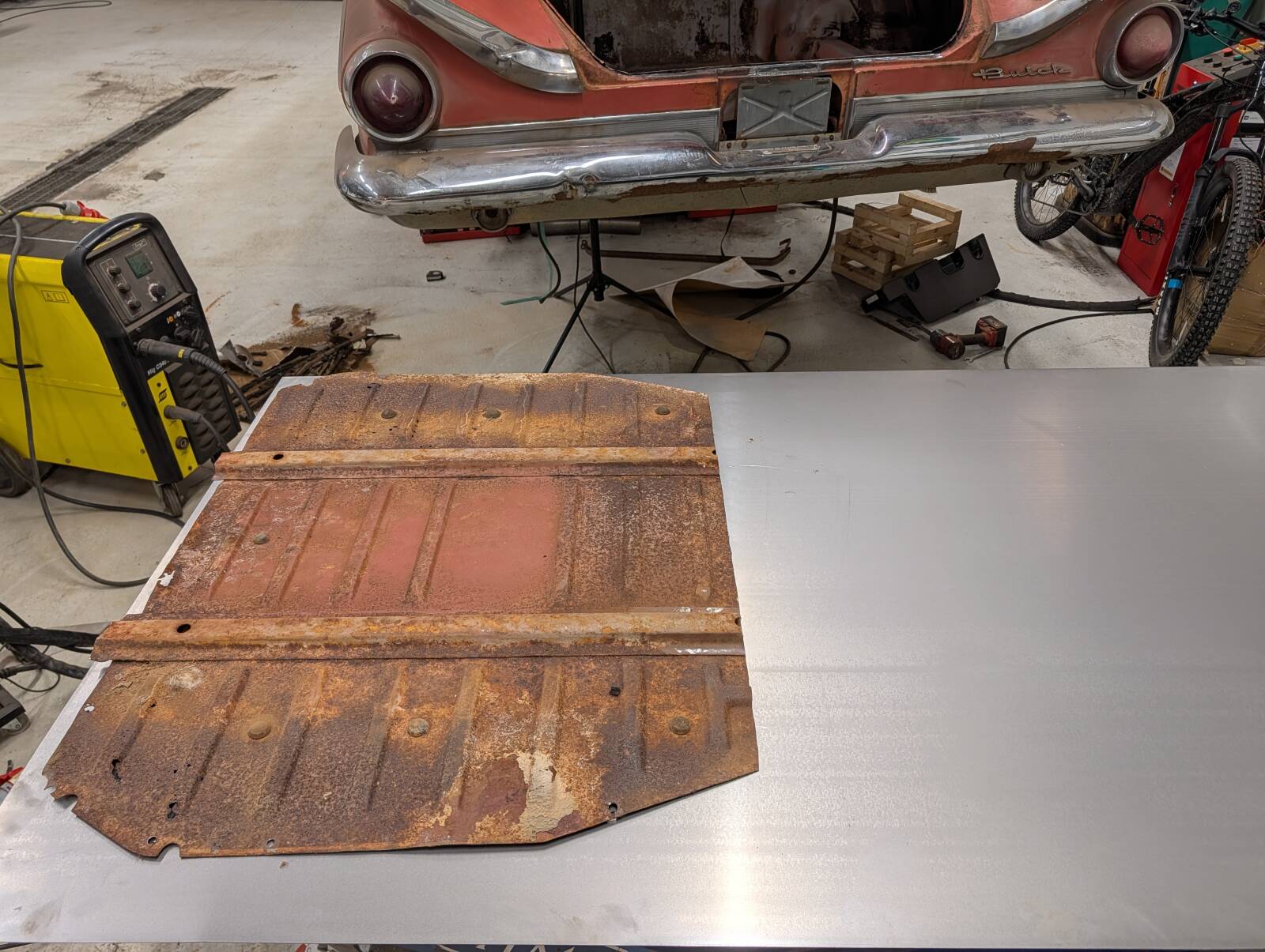

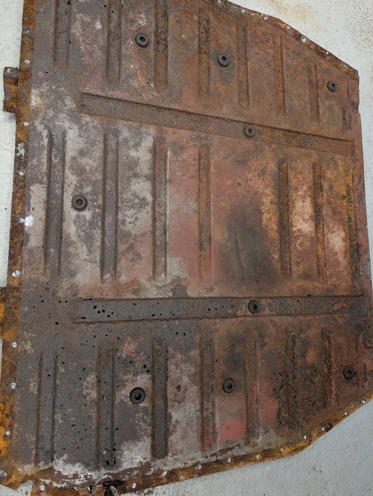

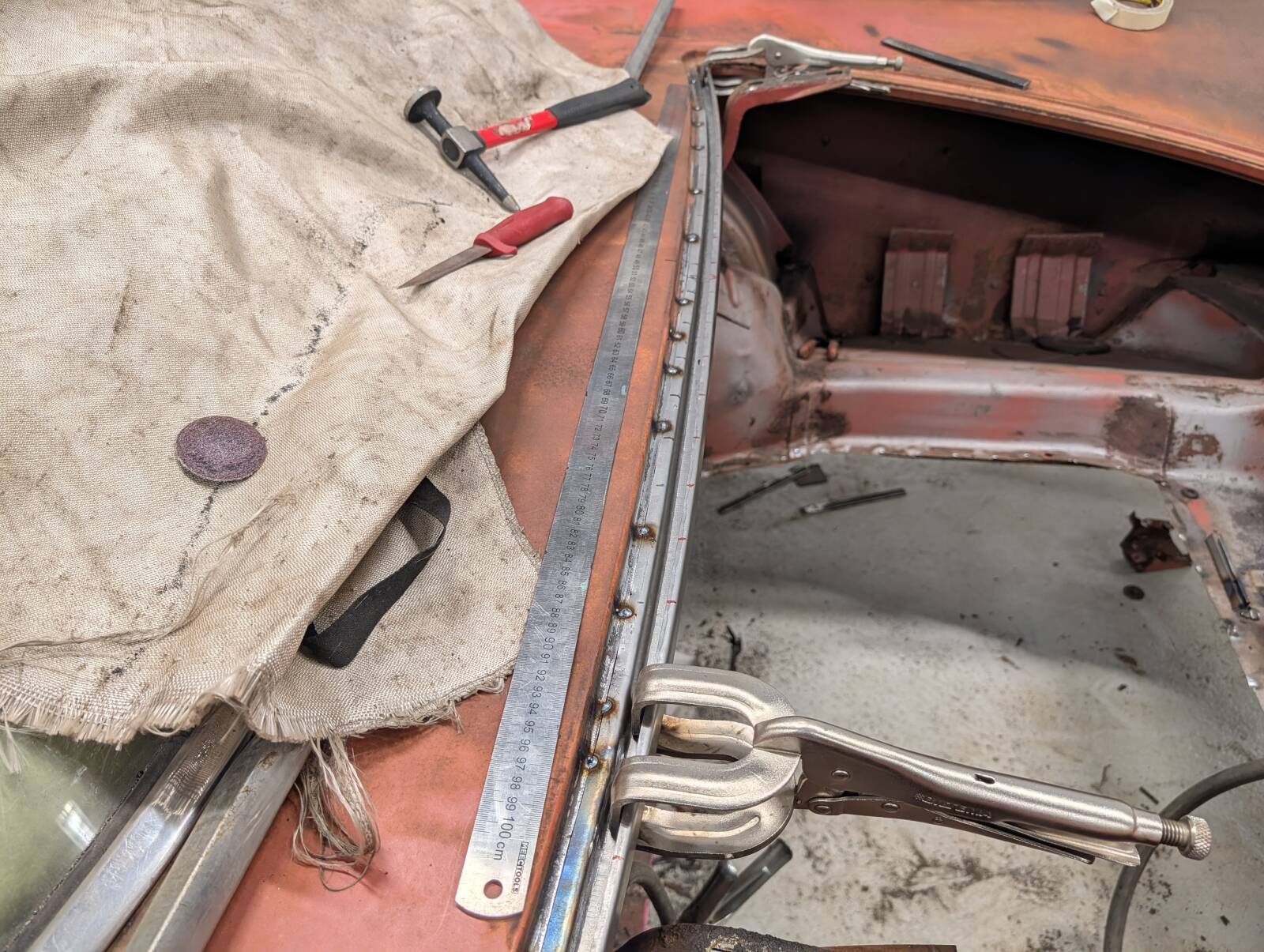

för 1 timme sedan
Lämnar tunneln ett tag tills kardan är gjord tror jag.
Har hoppat på skuffen nu. Lagar list kanalen och golvet å lite till.
