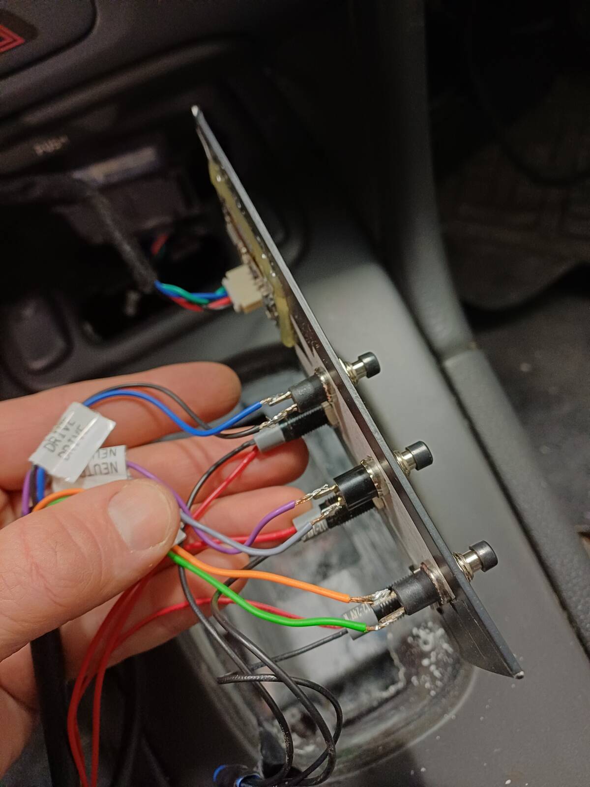

#214
https://www1.garaget.org/gallery/images/9/8461/8461-d574877221954f5c9a352858f248be63.jpg
https://www1.garaget.org/gallery/images/9/8461/8461-9172db7e5cfbccea5d494ff86fbe2c90.jpg
Såklart så va det inte så tvärgjort detta heller.
Resolve-ev har uppdaterat sin kabelhärva & självklart hade jag den äldre versonen, men inga problem endå, teknisk support en  söndag fick jag endå! Fatta vad bra dom är som kan hjälpa till en söndag!
Fick både tips och förklaringar och ett ritat kopplingschema att följa.
Nya systemet har färre kablar, mitt hade fler, men dom extra kablarna va bara 12v+, och dom andra var bara input, så det löstes enkelt genom att ta bort dom onödiga 12v signalerna.

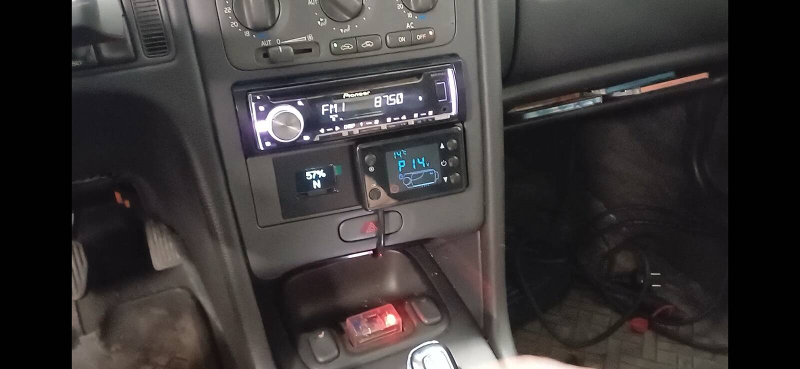

#215
https://www1.garaget.org/gallery/images/9/8461/8461-71ed0ce0e7ecd9f00fbdb6f09b84742f.jpg
https://www1.garaget.org/gallery/images/9/8461/8461-5bea141b77a472bf0c3924cbfcc8640d.jpg
Så ser nya spaken ut då den är monterad. I bild är den vita dioden igång med, spaken lyser vit alltså.
Syns bättre då man gör video på det hela. Nör bilen är helt klar kommer en video på allt som är gjort.
Flyttade även dieselvärmarens display till under stereon, slipper man ha den i synfältet då man kör.
